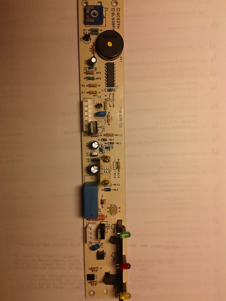

Sziasztok!Nagyon fontos égető lenne a helyzet.Van egy fagyasztóláda és sajna nem bírom életre kelteni, Van benne egy vezérlőpanel a száma: GCS29H beírtam google-ba de csak képet találtam róla.Ez még nem is lenne baj csak ebben ami az asztalon hever kevesebb alkatrész is van mint a képen.Ehez esetleg egy kapcsolási rajzot nem tud nekem küldeni? A motor indul,fagyaszt is teszi a dolgát,csak valaki ebbe a panelba belepiszkált és szombaton disznóvágás
Jujj ez jopanel a kedvencem, imadom ezeket javittani jolenne tudnom hogy mit csinal egybol megtudnam mondani hogy melyik alkatresz hianyzik illetve mit kell kicserelni
A 30 Euro kicsit sok amugy semmit nem csinál sem a ledek nem világítanak és hiányzik belőle egy triak csak a számát nem tudom
Valakinek esetleg ötlete?
Mar diktalom is a hibakat
eloszoris a szurokondenzator mogott kel lenni egy zenerndiodanak azt kell kicserelni, utanna pedig a triak ami BT137-es megy bele de ha nincs jo a BT136-os is utanna kell lenni ott egy 7905 os -5v-os stabilizatornak azt is ki kell cserelni illetve a melette levo kondikat ha jol emlekszem egy 10 mikros es egy 470 mikrosnak kell ottlennie. Annak a zenerdiodanak az a szerepe hogy 230-bol 12V ot csinall a folyamatos kapcsolgatasaval utanna a -5V-os stabilizator pedig a mikrokontrollernek csinalja a betapot. Ha vanra mod akkor kell ott lenni meg egy 4007-es sima egyeniranyitto diodanak azt sem art kicserelni nemhiszem hogy rosszlenne de jobb ha kivan
Küldtem a panelról képet,nézd meg légyszi erröl lenne szó, külömböző változatai vannak sajnos

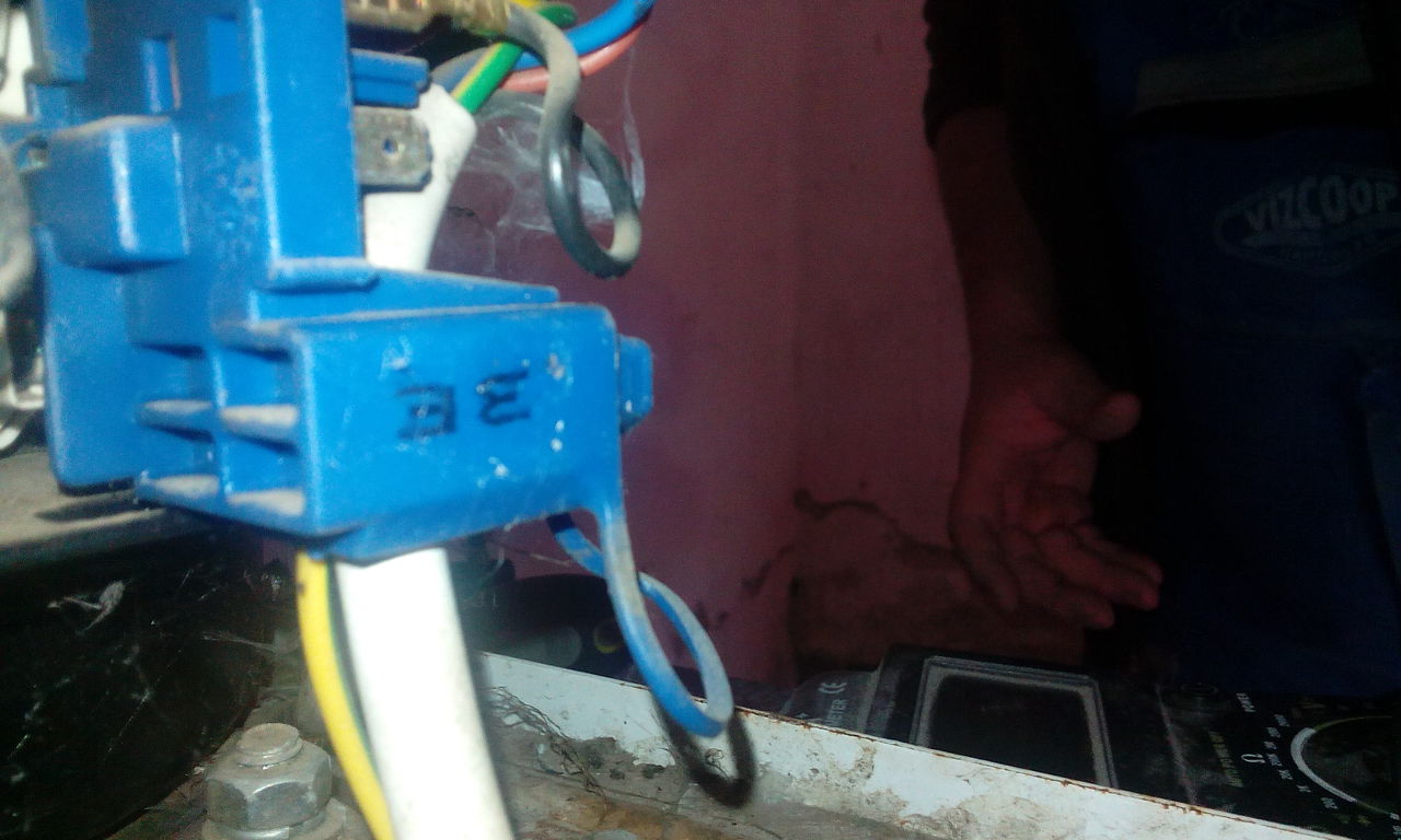

Tiszteletem az uraknak!
Azzal a problémával fordulok hozzátok, hogy a Lehel F300ET fagyasztóládám huszonegy évi szolgálat után meg adta magát. (Mielőtt új vásárlására buzdítana valaki, ellenzem a fogyasztói társadalmat. Tudom részese vagyok akaratlanul is. )Jó pár oldallal előrébb Bővebben: Link is ugyan ezzel a hibával küzdött. Nem ismerem ezt az alkatrészt, szeretném tudni, hogy hol lehet ilyet beszerezni vagy milyen indítórelével kiváltani. Szeretném még tudni mi a rosseb az a "pogácsa", hogy kapcsolja a segédfázist. Mert szerintem azt kapcsol.(?) Várom mihamarabbi válaszotokat. A Másik fagyasztó nagyon tele van. További szép estét!
Szevasz!
Az a pogácsa egy PTC elem. Hidegen kicsi 2-10 ohm az ellenállása, melegen kohm nagyságrendű. Azaz: hidegen indul a kompresszor, a segédfázissal sorbakötött PTC nagy áramot enged rá, aztán az áram "elmelegíti" felszalad az ellenállása, azaz "kikapcsol". Kis fűtőáram persze hogy kell folyjon rajta, melegen tartandó. Újraindulni leálláés után persze csak a pogácsa kihűlése után képes, de másért sem tudna azonnal indulni. Üdv: StMiklos * A hozzászólás módosítva: Jan 4, 2015
Szia azt kene megtudni, hogy melyikre gondolsz arra a feketere ami egy tularam illetve hovedelem azon halad keresztul a fazis.
Vagy egy erme nagysagu ezustos szurke korrocskere gondolsz? Az pedig a ptc kapcsolo, sokhelyen ezt hasznaljak rele helyett. Ha az egett el valoszinu kompresszorod sem elte tul, ha a fekete hovedelem akkor is elmehetett a kompresszorod de nem biztos. Megkene tudni, hogy mit csinall pontosan bug es nemindul vagy, hogy kap e egyaltalann aramot.
Köszönöm a gyors választ, és megköszönném, ha tudnál egy ilyen elemet keríteni a számomra. Ma már nem tudom kimérni a kompresszor motort, de holnap reggel kimérem. Még ara is gondoltam, hogy meg próbálom a motort beindítani úgy, hogy a segédfázist egy pillanatra át hidalom. Szerinted így meddig járathatom a motort, meg várhatom, hogy a hőfokkapcsoló lekapcsolja? Így szerintem kitudnék zárni minden más hibát. Még egyszer köszönöm a gyors segítségedet. További szép estét!
Azt nevard meg azonnali halal.
Igen arra az érme méretű kb. 5mm vastagságú ptc-re. A motor semmiféle életjelet nem ad ki, hacsak azt nem, hogy melegszik. Ha meg próbálom külön kábelról az élesztést akkor csak kis ideig járassam a motort? Vagy, hogy tudom leellenőrizni a motort. Mert valamennyire hűtött, ez ad egy kis bizodalmat. Köszönöm a segítségedet. További szép napot!
Ha sikerül beindítanod felügyelet mellett mehet akár 1-2 órát is! A segédfázist egy nyomógombra kösd és az indítás pillanatában kb 2 másodpercig tartsd nyomva. Ha elindult akkor engedd el a nyomó gombot, közben érdemes az áramot mérni. Üzemi áram kb 0,8-1 A, indításnál 5-8A. Ha kísérletezgetsz a leállítás után várj legalább 10 percet mielőtt újra indítanád! Ha jónak tűnik (hűt is az áram se túl magas) akkor cseréld ki a komplett segédrelét, MPV típust javaslom kb 3e ft.
Csak akkor járasd, ha jók a paraméterek, és tudsz mellette ülni, mivel nincs se hő se áram védelem a teszt során könnyen leéghet a kompresszor pl egy pillanatnyi áramkimaradás után!!

Szevasz!
Kb. megválaszolták. Max. 2 másodperc segédfázis rákapcsolással indítható, ha beindult és CSAK ez a baja volt, akkor akármeddig mehet. De vélhetően nagyobb valószínűséggel gond van a kompresszorral vagy a többivel valahol (nem részletezem a lehetőségeket). Az is előfordul, hogy kilágyulnak a pogácsa érintkező rugói... Azért felhívom a figyelmed (nem is szoktam ezt az indíási/próba módszert javasolni), hogy ismeretek hiányában ez életveszélyes is lehet (nagyon pici betűkkel: egy szigetelt nyelű csavarhúzóval szoktam az indítási rövidzárat generálni), és mindig kapcsolós hosszabbítóval, dugót kiráncigálni nem szerencsés, 2 másodperc után kéz a kompresszorra (védőföld kiépítve!!!) ha megy az már jó, ha nem, akkor kikapcsol rögtön. Üdv: StMiklos A hozzászólás módosítva: Jan 4, 2015
Szia! Kimértem a tekercseket; (szemből nézve) a háromszög csúcsa a közös, a bal alsó 21,8R a jobb alsó 16,8R és a két alsó között a két tekercs sorosan ép 37,8R, a tekercsek és a földelés között nem mérhető ellenállás, szakadtat mutat a műszer . Ezek szerint a csúcs és a bal alsó a fázis, a csúcs és a jobb alsó az indító tekercs.
Miért ne indítsam el akár csak próbakép is, meg nézni, hogy működik-e a motor és hűt-e? Bár a tekercsek azt mutatják, hogy a motor jó, de ilyen kis ellenálláson nem biztos, hogy jó a motor. Néztem a netten indítórelét az ára barátságosnak mondható, de egy sem hasonlít az én relémre, nem ragaszkodom ehez a típushoz, csak feltudjam rakni a motorra. Üdv! |
