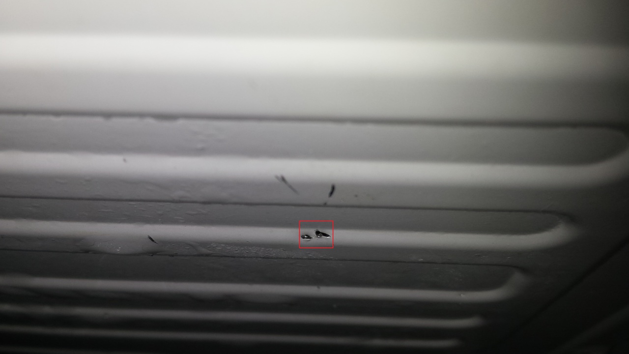

Sziasztok! kapartam a tegnap a jeget a hűtőből, és sajnos kilyukasztottam,, csináltam egy képet róla felül van a lyuk, szerintetek ez javítható valamivel? pl epoxi?
Hello! Persze! Szépen bekened az epoxival, majd elmész a boltba venni másik hűtőt..
Szervizben beragasztják és feltöltik újra gázzal ,ne dobd ki .
Akkor most letörölöm a vigyort az arcodról...
beragasztottam a hűtőt. holnap jön a szerelő feltölteni 5cm átmérőbe körülötte felcsiszoltam és beragasztottam ezzel Bővebben: Link 100% biztos vagyok benne hogy jó lesz. És nem fog engedni még évek múlva sem. De ha ne adj isten mégis.. de kizártnak tartom mert ez az epoxi ha ráköt le nem veri senki róla, akkor van 8000Ft ért egység hozzá. A hozzászólás módosítva: Jún 15, 2015

Itt egy ilyet olvastam a ragasztód leírásában: Idézet: „A ragasztó hőtűrése 15-93°C közé esik.” Nem lesz hidegebb abban a hűtőben?
100%, hogy nem válik be mert nem bírja a - 25*C hideget és ledobja magát a felületről.Meg lehet házilag is jól hegeszteni spéci alupalca és egy dús lángra állított gázégővel.Szépen lehet összehegeszteni rezet alumíniummal.
Ezt a cuccost használják az elpárologtatók ragasztására
Legyen szerencséd. De nem azon vigyorgok, hogy ragasztod, hanem hogy a 30 fok melegben ilyen brutálisan elintézted a hűtőt, az helyett, hogy vártál volna egy negyedórát..

Sziasztok! hát halljátok a ragasztó még bírta is magát igaz tényleg nagyon nem volt jó rá! specikó alumínum ragasztó kellet volna és legalább -40 ig bírni a szuflát! végül bele lett rakva egy komplett hasonló hűtőborda, mert kb 5 helyen ki volt lyukasztva még!
