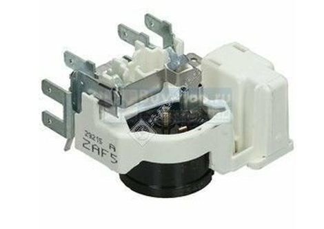

Segítséget szeretnék kérni. Van egy zanussi ZRG314SW típusú hűtőnk és bekapcsolás után rövid idő múlva (10 s)kikapcsol majd néhány perc múlva ismét rövid időre be. Több ötletet is kaptam de állítólag az indítórelé lehet rossz. Azt szeretném kérdezni hogy milyen típus való bele mivel lehet helyettesíteni ha az nincs és hol lehet olcsón beszerezni? Adatok még a hűtőről TT105-4s,
933012152-00.
Előre is köszönöm a segítő szándékot.
(#) StMiklos válasza newborn hozzászólására (») Jún 22, 2021 /
Szevasz!
Először is kapcsold ki a termosztátjával, ütközésig balra. Várjál min. 15 percet és akkor egy határozott mozdulattal kapcsold be, mindegy hányas fokozatra e pillanatban.
Némi esély lehet rá, hogy elindul. Ha igen, akkor vedd vissza 1-esre. (Nehogy kikapcsold!)
Többféle kompresszorral szerelhették, annak a típusjele alapján lehet indítórelét keresni, anélkül elég esélytelen.
Mikor lett hátul az a melegedő fekete rács takarítva és lemosva, ez a kérdés áll a kompresszorra is.
Bedugva ne csináld..
Kikapcsolod a termosztáttal, kihúzod, letakarítasz mindent nedves ruhával ecsettel, visszadugod és fentiek szerint bekapcsolod.
Némi esélyed van, hogy elindul, ha igen ne erőltesd az 5-ös fokozatot, nagyon meleg van hozzá.
Üdv: StMiklos

(#) newborn válasza StMiklos hozzászólására (») Jún 22, 2021 /
Köszönöm a gyors választ, de nem hozott eredményt a tisztítás sem és a termosztátos bekapcsolás sem. Ugyan úgy néhány másodperc múlva le is állítja a kompresszort. A kompresszor típusa HVY67AA. Akkor valószínű az indítórelé?
Szevasz!
Ha az indítórelé rossz, az nem véletlenül rokkant meg.
De talán van esély.
Ha igaz, így néz ki, a feketétől jobbra van a PTC indító pogácsa.
Ha meggyötrődött, akkor az érintkezők nem adnak jó kontaktust.
Lefelé kivehető, érintkezőket nézd át és tedd vissza a helyére és próbálhatod.
Jó szerencsét!
Üdv: StMiklos

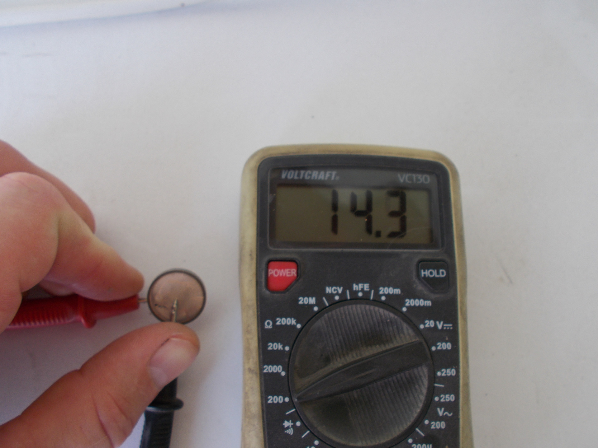

Kivettem a pogácsát kicsit megsmirgliztem, ez sem segített. Viszont a pogácsa körül a műanyag ház erősen meg van barnulva, gondolom a hőtől. Van még valami alternatíva vagy cserés a dolog?
(#) StMiklos válasza newborn hozzászólására (») Jún 23, 2021 /
Szevasz!
Megsmirglizted?
Leszedted róla a vezető (fémgőzölt) réteget.
Innen kezdve maga a pogácsa kuka!
Ha ohm mérővel rámérsz a két oldalára, akkor ott 10-30 ohm körüli értéknek kell lenni, hidegen (20C).
Melegen (>60-70C) meg több kiloohm.
Én azt írtam, az érintkezőket nézd át.
Üdv: StMiklos

(#) newborn válasza StMiklos hozzászólására (») Jún 24, 2021 /
Szevasz!
Nem mindig érek rá gép közelébe kerülni. Egyébként az ellenállás abban a tartományban van amit írtál. A nem véletlen megrokkanás mitől lehet? Nem volt piszkálva, kapcsolgatva, stb....
(#) StMiklos válasza newborn hozzászólására (») Jún 24, 2021 /
Szevasz!
Ha már leszedted az indítóegységet, mértél ugye tekercsellenállásokat?
Mert ha nem egyezik a gyárival, akkor nincs is több kérdés..
Ha rövid áramszünet lép fel, a nagyon melegen jár, mert nem szellőzik eléggé, nem hűl eleget a következő indításig, ha az újraindulás viszonylag korán kellene hogy legyen vezérlése szerint, a motor tekercsei nem hülnek le (belül) eléggé (110 fokos tekercs, ami normális, 20%-al nagyobb ellenállású > kisebb indítóáram/nyomaték...
És akkor mielőtt megszólal a védelem újra és újra, túlmelegszik a tekercs.. folytassam?
Üdv: StMiklos
