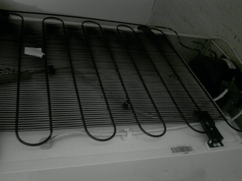

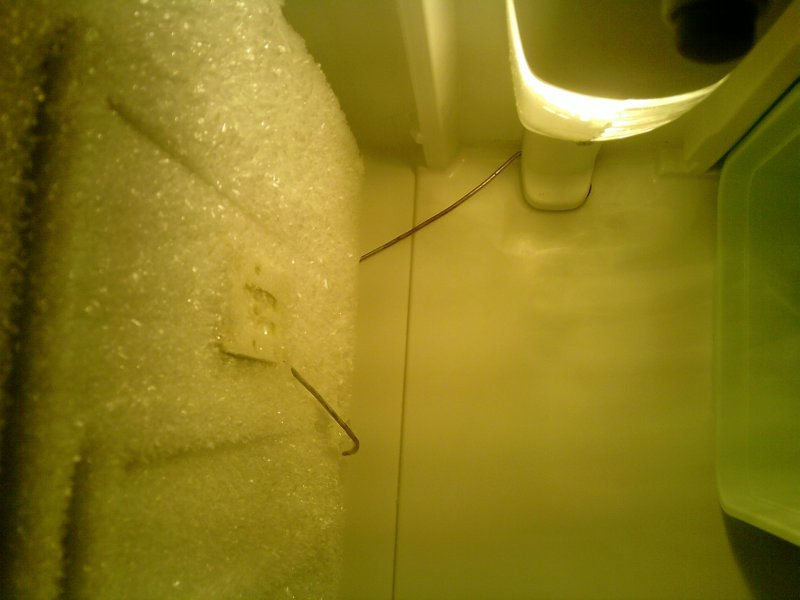

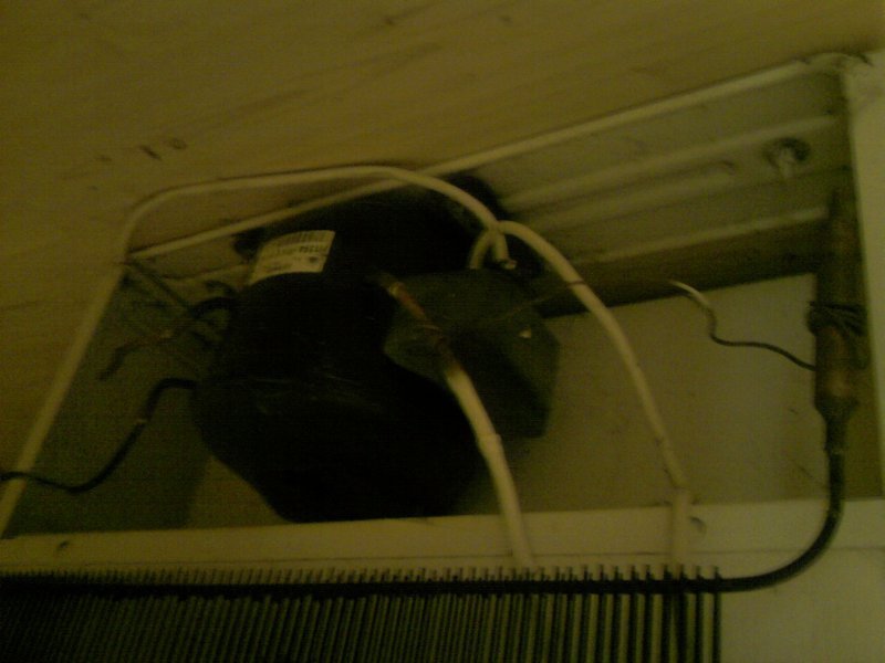

(#) agnesito26 hozzászólása Jún 22, 2011 /
Nemrég költöztünk a párommal albérletbe, így sajnos nem tudom a gépezet múltját. Tuti, hogy nem mai gyerek már, s eleinte nem is volt vele gond. Pár hete megfagynak benne a dolgok, a fagyasztó rész elég hamar kezd jegesedni. Kb. 1 hónapja leengedtem, de ez valahogy nem sokáig hatott. Pár hete furán viselkedett, kb. 5 percenként újrapörgött, majd elcsendesült. A fokozat 2-esen van, de még így is fagy benne minden. az áramot eszi rendesen, s fura hangot ad ki, mint amikor a csövekben folyik a víz s vízhangik is. Sajnos nem értek hozzá, s nem nagyon akarok szerelőt sem hívni. Valaki, aki tud, segítsen. Köszike

(#) mugab válasza agnesito26 hozzászólására (») Jún 23, 2011 /
Esetleg a hőérzékelője csúszott ki a helyéről?
Nézd meg hova megy a vékony cső a hőfokszabályzótól, valamilyen hőleadóhoz illik rászorítva lennie...

Lefotóztam a gép hátulját, egy ezüstös vezeték jön ki a legfelső polc mögött a gépből,mely gondolom az ötös fokozatból indul. A gép márkája Zanussi, a típusát nem tudom sajnos. Így néz ki hátulról.Köszönöm szépen

(#) raptor1974 válasza agnesito26 hozzászólására (») Jún 23, 2011 /
Mugabnak igaza lehet, Túl elhamarkodottan válaszoltam. Mivel nem látok csepptálcát a kompresszor tetején, ez egy két csillagos készülék lehet.
Ha igen, akkor a mélyhűtő rész alatt kell lennie egy csepptálcának. Ha nincs benne, akkor azért fagyaszt, ha benne van, akkor van rajta (jó esetben) egy zsalu a hátsó részen. ha ez nincs rajta a csepptálcán, vagy teljesen nyitva van, akkor a ezen zárni kell. a csepptálcát mindenképpen ki kellene húzni, és meg kellene nézni, hogy a hőfokszabályzó érzékelője nem esett e le a helyéről. Esetleg csinálj fényképet a készülék belsejéről is, akkor már jóval biztosabbat lehet mondani.

(#) agnesito26 válasza raptor1974 hozzászólására (») Jún 24, 2011 /
Megnéztem, le is fotóztam, amennyire hozzá tudtam férni.....a csepptálcát kihúztam és így látható, hogy mennyire be van fagyva.......a vezetéket próbáltam nézni, mozgatni,de nem mertem,nem értek hozzá, így hagytam.....remélem, a képek alapján többet tudsz mondani!

(#) raptor1974 válasza agnesito26 hozzászólására (») Jún 24, 2011 /
A hőfokszabályzó érzékelője jó helyen van. A hűtő ki szokott kapcsolni, vagy állandóan megy? Ha nem kapcsol ki, akkor a következőt érdemes megpróbálni. A hőfokszabályzó gombját tekerd nullára, addig amíg kattan egyet és a kompresszor megáll. Várj 5-10 percet majd állítsd vissza oda ahol volt.
