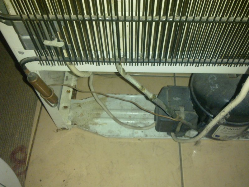

(#) jklonmajszter hozzászólása Szept 3, 2011 /
sziasztok, az kerdesem lenne, hogy van egy Zanussi Lehel kicsi hutoszekrenyem, most koltoztunk ide az alberletbe, es hat leolvasztva kaptuk, tehat nem mukodott, ennek mar 3 hete!! a leggyengebb szintre van teve az 1-esre!! de ugy hut mint a bika, a levesek megfagynak, az uditokbol szinte kimegy a szensav!! nem kell leolvasztani, nem az a baj!! valami lehet a termoszal!! legyszi legyszi segitsetek, mert hatha megyom en csinalni magamtol csak adjatok otletet hogy hogyan !! please!!
(#) jklonmajszter válasza (Felhasználó 13571) hozzászólására (») Szept 3, 2011 /
Koszi es Bocsanat csak siettem, keso este volt!!!
(#) P.mobile válasza jklonmajszter hozzászólására (») Szept 3, 2011 /
A legvalószínűbb oka: Leesett a hőérzékelő a hátlapról.
A hőmérséklet szabályzónak van egy drót szerű nyúlványa, ami érzékeli a hőmérsékletet.
Ez valójában egy vékony cső, tehát óvatosan kell vele bánni, mert ha megsérül, kiszökik belőle a töltet és a hűtő el sem fog indulni. Egy kis rozsdamentes lemezdarabbal van általában a hűtőlemezhez rögzítve, vissza kell tenni.
Persze ez csak egy lehetőség a sok közül.
Szép napot!
(#) jklonmajszter válasza P.mobile hozzászólására (») Szept 3, 2011 /
Koszonom!! Megneztem hatul de minden a helyen van!! A szabalyzo egy voros rezhenger ami a "motor " mellett van es tenyleg egy vekony drot koti ossze!! a kepen latszik!! a hatlapon a bordak alatt nincs semmi ilyesmi, csak a "motor"-bol kijovo vezetekek ami az egyik a huto reszre a masik meg a fagyasztoreszre megy!!

(#) raptor1974 válasza jklonmajszter hozzászólására (») Szept 3, 2011 /
Az ott hátul a hűtőközeg szűrő. A hőfokszabályzó érzékelője belül van a hűtőtesten, vagy legalábbis ott kellene lennie az érzékelőnek. Ha ez leesett, akkor a hűtő megy bele a vakvilágba, soha nem áll meg.
