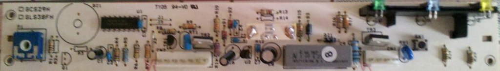

(#) veszet hozzászólása Feb 8, 2012 /
Hasonló problémám van mint mark.budai-nak, azzal a különbséggel, ha kinyitom a hűtő ajtaját akkor elkezd villogni a belső világítás lámpája + a zöld kis led ami azt jelzi, hogy feszültség alatt van a hűtő. Villlog kb 1 percig aztán vmi kattan és utána folyamatosan világít a zöld led. De ha kinyitom az ajtót kezdődik minden elölről. Ha nem nyitom ki az ajtót akkor egy idő után el akar indulni a kompresszor megy is néhány másodpercet majd leáll, és megint elkezd villogni. Ha sokáig - 20-30 percig - nem nyúlunk hozzá akkor beindul a kompresszor és hűt is. De ha kinyitjuk akkor megint elromlik. Kérdés merre keressem a hibát ? Én is gyanakszom erre az indítórelére de az merre található ?

(#) raptor1974 válasza veszet hozzászólására (») Feb 10, 2012 /
Valószinűleg elektronikus vezérlésű a készülék. Ha ez így van, akkor az első számú gyanúsított a panel tápfesz kondenzátora, ennek kapacitása csökkenhetett le.

(#) veszet válasza raptor1974 hozzászólására (») Feb 14, 2012 /
Köszi a választ, igen elektronikus vezérlésű. Már kiszedtem a panelt nézegettem szemmel nem látni rajta semmit de akkor majd a kondikat kicserélem hátha az a baja.
Még egy kérdés azt a nagy szürke kondit kellene kicserélni vagy a kicsiket ?
Bár lehet kicserélem az egészet minden mind1 alapon.
(#) raptor1974 válasza veszet hozzászólására (») Feb 14, 2012 /
Igen, azt a nagy szürkét. Ha a többit is cseréled, akkor beforrasztáskor ügyelj a polaritáshelyességre. A nagy nem polaritásérzékeny.

(#) veszet válasza raptor1974 hozzászólására (») Feb 23, 2012 /
Kicseréltem a kondikat és most már 3 napja jól üzemel, remélem így is marad
Nagy köszönet a segítségért !
(#) veszet válasza veszet hozzászólására (») Feb 23, 2012 /
Ja és kemény 290,-Ft-ba került az alkatrész
