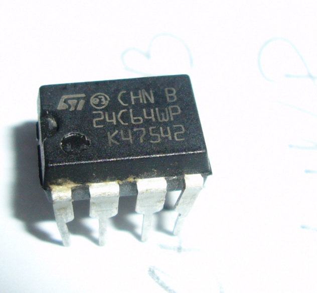

(#) zolee84 hozzászólása Aug 6, 2009 /
sziasztok!
Mivel tudnám helyettesíteni ezt a 8 lábú IC-t?
adatok:
CHN B
24C64WP
K47542
(#) lapose válasza zolee84 hozzászólására (») Aug 6, 2009 /
Ez egy EEPROM, szinte mindenütt kapható:
