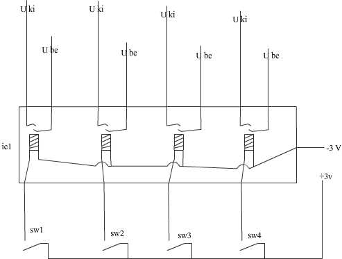

hello mindenki!
(mivel nemtudom hogy ennek a szerkezetnek mi a neve ezért nemtudtam rákeresni, megpróbáltam, de nem jött össze)...
egy ic kéne (kapcsolással ha lehet)
(nem kell ugyanennyi csatlakozó az ic-re, inkább legyen picit több)
ami olyat tud hogy megnyomom mondjuk az sw1-et, és a led 1 kigyullad...(fontos tudni hogy az sw-k azok, nem olyan mint 1 kapcsoló , hanem pl mint az egered gombja, visszaurik, mikor elengeded)
miután megnyomtuk az sw1-et azután a led1 égvemarad.
és mikor megnyomo az sw2-t akkor a led2 kigyullad, és a led1 kialszik...és zerintem nem kell elmondanom hogy az sw3 meg a led3...
de mondjuk úgy jobb lenne ha a ledek eggyik vége lenne a feszültség bemenet lenne, a led másik vége meg a kimenet, és az sw-kel tudnám őket ősszekőtni(a többi tulajdonság azonos a post előző részével)..azért lenne ez a verzió jobb, mer nem kattognának a mágneskapcsolók...(a legek helyett azok lesznek)
ez az egész arra kell hogy az erősítő hangbemetét eltudjam osztani több bemenet között, és a gombok nyomogatásával kitudnám választani hogy melyik bemetről szóljon...ezért kéne az, hogy ha egy "led" vilégít, és egy másikat megnyomok, akkor az előző led kialszik...
mellékeltem két kissebb kapcsolást , hogy jobban átlássátok a helyzetet, remélem érthetően írtam le a dolgokat, ha nem akkor kérdezz és rajzolok is ha kell
kéne egy kapcsolás, és valami szakelnevezés hogy ewgy ilyennek mi a neve.
boccs a hosszú regényért, de lehet hogy még ígysem tudtam érthetően elmondani a dolgokat...
előre is kössz mindenki!!

Írd be a google-ba, hogy "bemenetválasztó"

Itt találsz kapcsolási rajzot. Ez 4 sztereo bemenetet tud kapcsolni, annyival másabb, mint amit te szeretnél, hogy itt 1 nyomógomb van, amivel egyesével lehet léptetni a bemeneteket. Ha kíváncsi vagy az egész "cikkre" akkor az oldalon a bal oldali sávban van olyan ablak, hogy: közvetlen link, ide írd be, hogy 297.

Szerintem erre lehet szükséged, direkt ilyen célre kitalált IC!
adatlapja

Amit DRoland mond annak a kapcsolási rajza szintén megtalálható a BSS-en, a 35-ös link számú kapcsolás.
