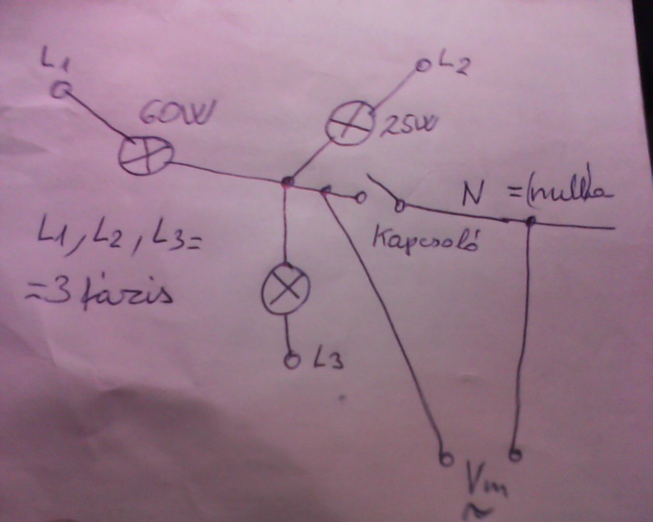

Küldök egy skiccet ,mint említettem 3 fázis van volt munkatársamnál .A három izzó legyen más teljesítményű és kapcsold rá a 3 fázist a rajz szerint Vigyázz 400V látni fogod az összes izzó teljes fénnyel világít ,na most csoda kapcsold ki a kapcsolót és rádöbbensz miből állapítottam meg ,hogy nincs nulla ,ja a műszert előtte kapcsold be mert lehet ,hogy a 25/legkisebb W izzó örök vadászmező . Az izzó még is megúszná akkor mérsz akár 30-40V-ot .Ha jobban figyelted volna a kerti csap és a tőle 20méterre levő földbe ledugott csavarhúzó közt lépésfeszültséget mértem 20-30V~ .A TSZ-nél három ilyen esetem volt Pl egyik istálóban a fénycsövek heten égtek ki , megúntam nagy szerviz null hiba a főkapcsolónál.A rajzom szerint a műszer jobb alsó résznél van L3 nincs W találj ki mást mint én írtam 3.érték(W),Légy kreatív. A háznál alkalmazott mérési elvet holnap az az ma beszkennelem ha érdekel .Most is kicsit hosszú az írásom.Remélem a rajz érthető és egyszerű. Üdv

Analóg műszerrel ,hogy mérsz lépés feszültséget? Az elég jól terhel .Amúgy a digitális műszert szoktam fáziskeresőként használni egyik zsinórvég a kezembe a másik a vezetékre na bumm és nem járok így :shocking: . Digitális fázisceruza 1000-1500Ft.Felnőtt embereken van egy db kerek alkatrésze, jól kell tudni kezelni, sok mindent meg tud oldani csak logika és kombináció kérdése. Amúgy a D M M -el mérhető üres kábeléren (X V fez) ha a másik vezetékeken van fogyasztó. Üdv

Szó sem volt analóg műszerről.De a digitális voltmérő nem alkalmas érintésvédelmi mérésekre,sem lépésfeszültség mérésére. Az egymás mellett futó kábelben meg azért mérhetsz feszültséget mert átindukálódik és a hatalmas műszer belső ellenállása miatt butaságokat mér. Ha már itt tartunk magadon is mérhetsz feszültséget mégsem tudsz egy izzót táplálni ![]() Szerintem amúgy neki nincs 3 fázisa,de ja aszimmetrikus terhelés esetén eltolódik a nulla pont.

A 3. 4. és X_e. vezetéken a kábelben inkább kapacítiv jellegű fesz mérhető.De a téma ha emeletes társasházban lakik ott is előfordulhat, hogy virtuális nulla van. Az én esetemben a bojlerre menő FÉMCSŐ és persze a bojlerről a mérőhöz menő 1X2.5 mm2 alumínium vezeték (föld) adta azt a kevés nulla potenciált.Ígértem egy rajz dolgot ,de ma elmentem GOMBÁZNI friss levegő . Más::: ha egy 10Ft és egy 20Ft _t fogsz a két zsinorhoz bíztos ,hogy több feszt mérsz mint nélkülük ,de értéket nem írok mert mindenkinél más.A családnál valószínű 24V 1-2W_os izzó világított volna .Az én esetemben biztos hogy nem volt nulla akkor és ott megjavítottam és azóta is jó ( Kb 10 éve) .Az áramszolgáltató tán vitt műszereket is lássák mérnek valamit -de Ők nem tudtak mérni (dísz ,csicsa ,villogás ,nekik van olyan is),erről ennyi.A csavarhúzó egyik ember kezében (gyilok KÉKFÉNY )a másik kezében értéket termelő gép.Újból végig olvasom ezt a topikot miről maradtam le vagy mit nem olvastam el. Üdv
