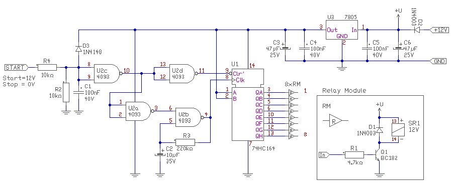

egy kapcsolást szeretnék csinálni . leírom röviden hogy mit szeretnék,és a segítségeteket szeretném kérni. Akkor. Az áramkör kapna folyamatosn aksiról 12 voltot + - Amikor kap mégegy vezérelt 12 volt + a rádióról, akkor a kapcsolásnak meg kellene huznia 8 db relét 2 másodpercenként. Es addig maradna meghúzva amíg a vezérelt 12 voltot meg nem szakítom. Előre is köszönöm :worship:
Kicsit pontosítani kellene, a meg kellene húznia 2 másodpercenként és a meghúzva marad, üti egymást, ráadásul a 2 másodperces relézés nem túl egézséges, inkább valami félvezető kéne oda, illetve mi a töknek 8db relé stb. stb. ...
555-ös az órajelnek, CD4017, a léptetésnek. 1-1 dióda visszavezet az előző lábra. hogy behúzva maradjon. bár ez a feszültségesések miatt nem jó, ha utólag átgondolom. Inkább a relékkel kéne az előzőt "öntartásra" bírni. Vagy a legegyszerűbb egy mikrovezérlővel. Idézet: „mi a töknek 8db relé stb. stb. ...” Nyolc darab végfok egymás utáni "lágy indítása". :gumicsirke:

A 4017-es megoldás jónak tűnik, a tartásban maradást vagy két áramkörös relék második körével lehet megoldani (a relék tápja a vezérlő fesz). Vagy esetleg mini tirisztorokkal is meglehet hajtani, ha drága a két áramkörös nagy áramú relé. Ha a PIC programozásban jártas vagy akkor meg egy PIC+szoftver-el is megoldhatod. Persze alkatrészileg nem lesz kevesebb sokkal max az órajelet spórolod meg mivel a relé meghajtására úgy is kell valami tranya, akkor meg már mindegy, haz tirisztor e vagy sem...
Pont ezt vázolta "Action2K " is...
meg én is...
Pont ezt írtam. Hogy megálljon egyszerűen csak a 4017-es utolsó lábával le kell blokkolni az 555-öst, hogy ne pörögjön tovább.

Egy diódán keresztül rákötöd a C3 pozitív pontjára, s ezáltal nem tud kisülni. Ez nem 100%, tesztelni kellene, de lalami ilyesmi pontot kell keresni.

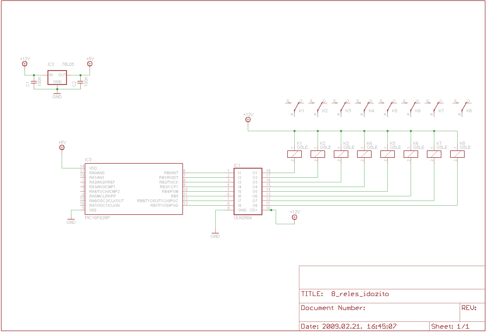

Összedobtam egy PIC-es kapcsolást, remélem elég egyszerűnek tűnik a hardveres része?

Ez az ic (PIC16f628P) ezt égetnem kell vagy belerakom és megy is?
:csodalk:
És? Ezzel kész is? A hex hol van hozzá? No meg a feltételezett PIC égető is problémás...
Természetesen programozni és égetni kell, mivel ez egy mikrokontroller.
Csatoltam a hex fájlt. IC-Prog + JDM programozó és már kész is.

Azt a kapcsolást, amit belinkeltél, csak egy kicsit kéne átalakítani. Én úgy csinálnám, hogy: 1- Az 555-ös 4-es lábát(Reset) nem direktben kötném a tápra, hanem 10K-s ellenállattal 2- Ugyan ezt a lábat rákötném egy NPN tranyó kollektorára 3- A tranyó Emittere a földre 4- Bázisa pedig 4K7-el menne a 4017-es Q9-es lábára a LED helyére. halkan megsúgom hogy 10 darab 555-ösből 10-et leégettem, szóval majd az okosabbak megmondják, jó e így
Egy megoldás. üdv! proli007
Ehhez is lehetne az ULN-es megoldást alkalmazni és akkor kicsivel kisebb lehetne...
