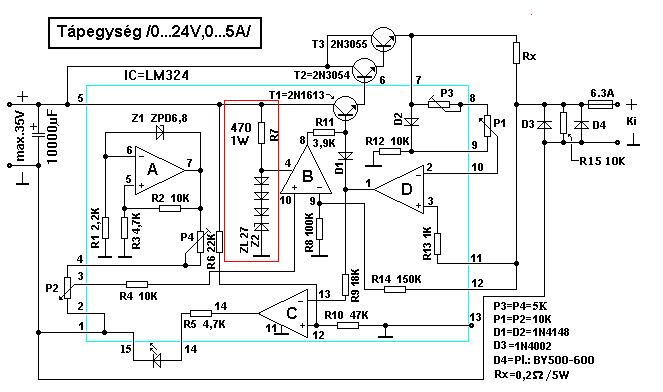

(#) Erick válasza Medve hozzászólására (») Dec 21, 2007
na szia MEDVE!
IGEN A FESZ 0-16V IG VÁLTOZIK
(#) Medve válasza PCB hozzászólására (») Dec 21, 2007
Ó tényleg, igazad van! S a dióda miatt csak elveheti az áramot, hozzáadni nem tud!
(#) PCB válasza Medve hozzászólására (») Dec 21, 2007
Szia !
Akkot T1 -egy lefele húzza nem fel, kimeneten nem lehet tápfesz, mert T1 bázisa vissza van szabályozva.
Ha meghibásodik, és ahogy Fongab irta vala, "elveszi"azt az áramot, ami kinyitná a tanzisztorokat. Másszóval kiakad úgy mintha korlátozná épp az áramot.
Szia !
"D" hogyan tarthatja fogva ?
(#) Medve válasza Erick hozzászólására (») Dec 21, 2007
S ha tekered a fesz.potit, akkor a 8 lábon változik a fesz?
Ha igen akkor lehet, hogy a D-OPA tartja fogva. Vedd ki D1-et és úgy nézd meg, hogy lehet-e állítani a kimenő feszt.
(#) PCB válasza Erick hozzászólására (») Dec 21, 2007
Szia !
T1 bázisát tudod szabályozni P4 és P2 -vel ?
(#) Erick válasza PCB hozzászólására (») Dec 21, 2007
na megméregettema tranyókat mindegyik jo
sztetek mi lehet a gond??
Szia !
Különösebben nem próbálgattam, de valószínűleg igen.
Én egyféle módon szoktam készíteni.
pufferelet feszültség minimum 30V maximum 35V
beállítás: 24V 4.8A
Ezekkel a feszültségekkel, beállításokkal még nem volt gondom eddig. Nem kellett órákig élesztgetnem keresgélnem, cserélgetnem.
Hogy mi történik 40V bemenőn...stb nem tudom.
Valószínűleg ahogy sokan írják ott már gondok vannak.
Viszont ez egy 24V 5A -s táp.
Itt hagy kérdezzek már valamit. Ezt: Az IC tápfeszültsége 26V. Tegyük fel. Ekkor ebben a kapcsolásban ez a maximális stabilizálható feszültség is? (minusz a darlingtonon eső). Hiába ad a trafó "akármennyit"?
...No igen, ott a "másik" táp, ott is a darlington alja száll el sokaknak. Nem hibatűrő megoldás egyik sem...
na a t1 bázisán p4 és p2 minimunál 1v körüli fesz van
ilyenkor mi van
és hogy legyen rövidrezárva a t1 c-e-je??
Kezdő vagyok
Szia !
„Lassan kijelenthetjük, hogy ennek a tápnak ez a tipushibája!!!”
Hát nem tudom eddig 6:6 arányban van a megépített és a gondnélkül működő tápok száma nálam.
Tipushiba jó része humán eredetü.
Szia !
Szóval mérd meg T2 - T3 C- E átmenetét zárlatra egy műszerrel.
Mérd meg T1 bázisán mekkora feszültség van, mérd meg T1 C - E zárlatra.
Ha mindig tápfesz van a kimeneten valamelyik tranyó zárlatos lett.
Ha T1 bázisán van feszültség P4 és P2 minimum állásában, akkor "B" müv.erősítő szenderethetett el.
(#) Medve hozzászólása Dec 21, 2007
Erick: Ellenőrizd, hogy jó-e a T2 és a T3 (és esetleg a T1). Ezt úgy is megteheted, hogy a T1 bázisát lekötöd az ellenállásról és a diódáról. ha a tranztsztorok jók, akkor a kimeneten a feszültség megszűnik.
(#) Erick hozzászólása Dec 21, 2007
Na megnéztem a t2 t3 sztem jo mert megmértem(b-e között és b-c között 600ohm,e-c között szakadás)
Sztem ezek jok ha ez segít vmit
Hello
ezt most nem teljesen értettem akkor hogy mérjek hol mit????
T2 - T3 -at mérd meg C- E zárlatra. vagy vedd fel T1 bázisát és úgy nézd meg mi a helyzet T2 - T3 bázisain.
Helló!!
segítséget szeretnék kérni!!
Én a pcb féle tápot építettem meg és nem akar működni!!!
Mult héten még jo volt aztán füstölt egyet a potim és azóta a kimeneten folyamatosan tápfesz van!!!
A potitól függetlenül!!!
Ha valaki tudna segíteni azt nagyon megköszönném!!!!

(#) fongab válasza Medve hozzászólására (») Dec 16, 2007
Nem építtetem meg, a kapcsolást.
LM324. 2.lábán beállítasz egy feszültséget. Ha a 3.lábán kisebb feszültség lesz, akkor veszi el, a tranzisztorok elöl a feszültséget.
Nézd meg hogy a 1. láb elmegy e a negatív irányba. igen / nem?
Ha nem, el kell érni, hogy a 3. lábon kisseb legyen, a feszültség, mint a 2 lábon.
Ha igen a bemenet jó ( 2.,3. láb ). Akkor a D1 és R11 ellenállást kell nézni. Ha a D1 jó, akkor a R11 növelni, mind addig amíg a tranzisztor hajlandó nyitni, áram generátor nélkül. ( 1 láb + tápon. A +táp a 4 láb )
Mivel a D erősítőn, nincs visszacsatolás, billeni kell. (határozott a váltás +/- táp)
