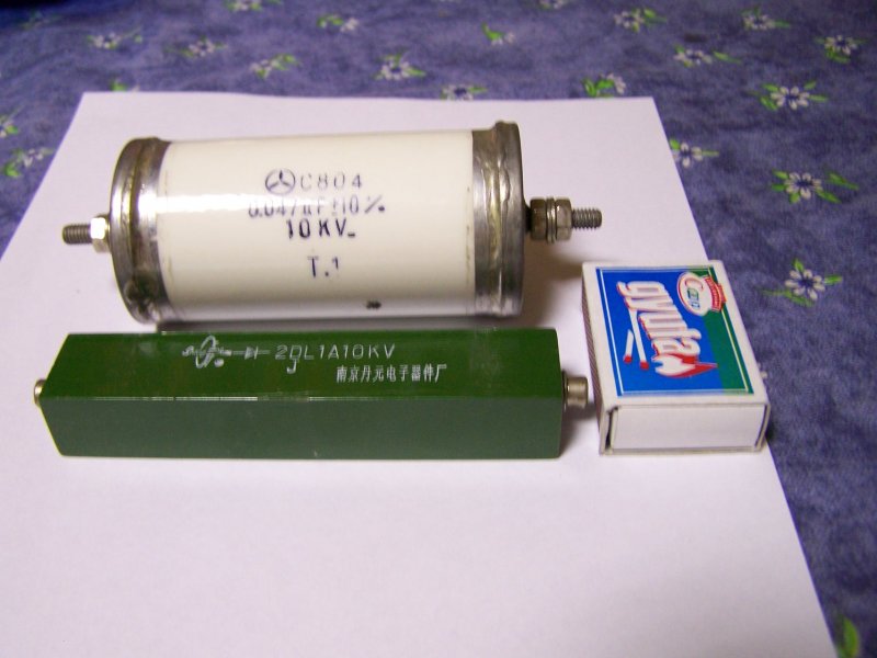

A fogtechnikusom olvasztója beadta az unalmast, és lehet, hogy új vezérlést kell bele építeni. Viszont nem tudom a működési frekvenciáját. Valamelyikőtök ki tudja számolni a megfelelő frekit, ha megadom a tekercs méreteit, és a kondik párhuzamos eredőjét? A csöves meghajtás sem áll távol tőlem, 6P45Sz-em van hozzá!
Inkább félvezetősben gondolkodj, mert a csövet nehéz pótolni. Legalábbis nekem nem sikerült. Add meg az adatokat, hátha kijön belőle egy értelmes freki.
Én próba céljából megépítettem a csöves verziót, két darab párhuzamosan kötött 6P45-tel, de semmi extra nem történt!
Na, szóval. A leírást elolvastad, ami a képen van? Biztosan nem. Beidézem:
If you don't have the irfp250's you can use a couple of semiconductors that have a Vds almost 4 times the power supply and Rds on < 150mohm.
Olvastam, de nem tudtam megfejteni mi az a Vds almost 4 times the power supply.
Legyen Vdsmax 4 szer nagyobb, mint az alkalmazott tápfesz ? Mert a nyitott ellenállása extra alacsony.
Igen, a tápfesznél 4x nagyobb kell, hogy legyen a Vds feszültség. De hidd el, az IRFP260N-nél jobb nem kell ide, így is úgy fog forrni az egész meghajtás, hogy csak na. Vezetékek, primer kondi, munkatekercs, én 30V fölé nem is mentem, mert tényleg füstölt minden majdnem.

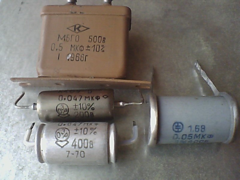

Drótlábú kondik tömkelege helyett nem lenne okosabb kocka alakú olajpapír kondibank ? A képen a barnára gondoltam.
Fémházas és vastag a hozzávezetése. Némelyik csavarozható kivezetésű. Akár hűtőalut is könnyedén lehet rá rakni, ha kell. Trafómagnak megfelel PC tápé ? Te milyet használsz, ha nem titok ?
Olajpapírt ne használj, hacsak hevítőként nem a kondit akarod használni. Kizárólag kis veszteségű kondi jöhet szóba, és még azok is eszméletlenül melegszenek, nagyobb hevítőknél a kondenzátor is vízhűtéses.

Valamit nem értek. Ha a fetek a munkatekercsre (rézcső) dolgoznak, akkor miért van a rajzon írva: 5+5 turns on ferrite core. Még szekunder tekercs is van rajzolva, ami villámokat szór. A fotón van az a kékesszürke lemezlábú, porcelánkondi, az sem jó ?

....... A zöld gyűrűmag mekkora ? Nehéz megítélni a videóról az arányokat.

Sziasztok . Hozzájutottam egy 10kV-os kondihoz és azt szeretném kérdezni ez jó-e indukciós hevítő készítéshez -- ha jó lenne akkor azt hiszem hozzá látnák az építéshez . Köszönettel vennék minden építő (lehet negatív is ) jellegű hozzászólást . Köszönettel Free .
Ezt hova szeretnéd beépíteni?
