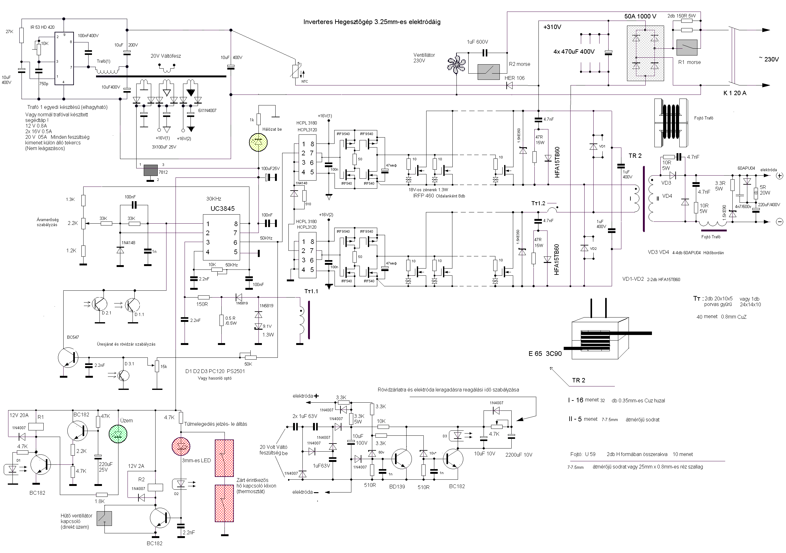

(#) Tubi56 válasza Zerocross hozzászólására (») Ápr 13, 2009 /
Itt a kapcsolása!
(#) Tubi56 válasza Tubi56 hozzászólására (») Ápr 13, 2009 /
A leragadás védője nekem nem igazán jött be ezért a 20 voltra nincs szükség, jobb az ERDGAB áramkör ide is!

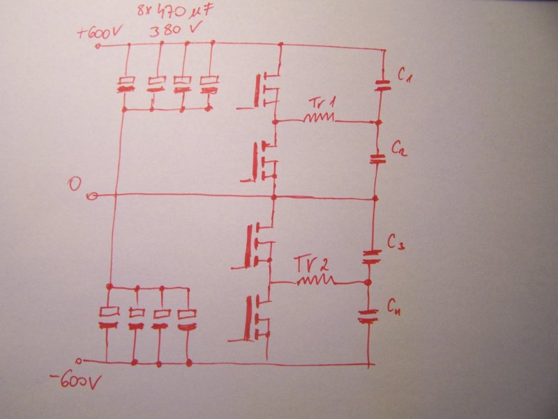

(#) Freedomocska hozzászólása Ápr 14, 2009 /
Tudom nem vagyok egyszerű eset,de megint érdeklődnék.Mivel három fázisom van itthon de kicsi a teljesítménye (3x10 A) és nagyobb teljesítményt akarok levenni a hálózatról ezért azt szeretném kérdezni tőletek a mellékelt rajz járható út-e.Két külön trafóval és a primert is külön lehetne párhuzamosan esetleg sorba kötni(plazmavágáshoz).
Elfelejtettem írni még + indok :500 V-os fet moduljaim vannak amik a diódás bekötéshez sem jók.
