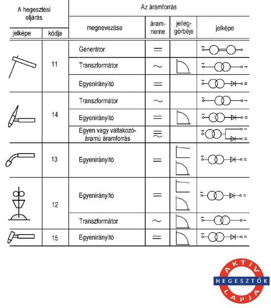

(#) buburobi válasza Ge Lee hozzászólására (») Máj 12, 2014 /
Nem azért kell a feszültséget szabályozni, hogy ne ingadozzon, mert a gyári gépeknél is ingadozik rendesen, hanem azért mert mikor a fokozatkapcsolót, vagy potit forgatod feszültséget állítasz. Co-nál feszültséget és huzalelőtolást állítunk. Ha fix feszültségű áramforrást csinálsz, hogy állítod a gépet vékony, vagy vastag anyaghoz? Nem lehurrogásra, hanem ötletre tanácsra, segítségre lenne szükségünk. A mellékelt képen a 12-es a fedőporos, 13-as a co, mindkettő ugyanúgy működik, csak más védi az ívet. A többi elektróda és awi. Nézd meg a jelleggörbéket. Ha gondolod begépelhetek egy "táblázatot" a feszültség, előtolás, áram, anyagvastagság összefüggéséről.

(#) ati790731 válasza buburobi hozzászólására (») Máj 12, 2014 /
Igazad van, hogy feszültséget állítunk a fokozatkapcsolóval, de a nagyobb fesz, nagyobb áramot hajt át az anyagon, tehát az áramot is állítod, és végül is co-nál az a lényeg, hogy nem eshet a feszültség, csak egy bizonyos kereten belül, szemben az mma, és az awi eső karakterisztikájával.
Ge Lee-től szerintem távol áll, hogy lehurrogjon, legfeljebb neki egyértelmű ami pl: nekem, vagy neked nem.

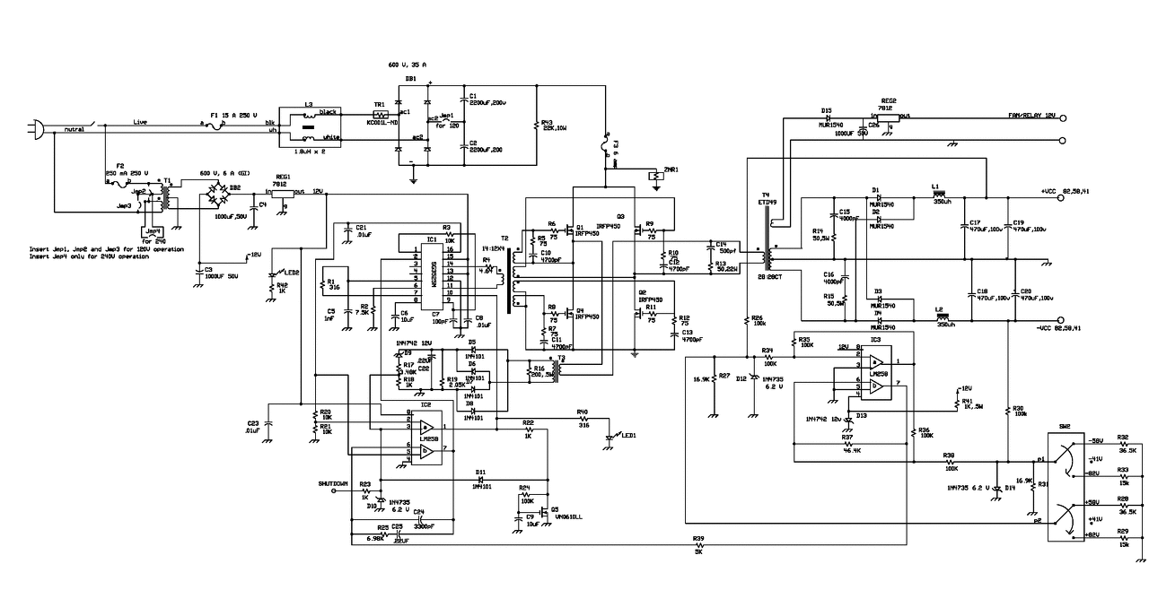

(#) zbartalos hozzászólása Máj 12, 2014 /
És ehhez mit szóltok. Talán nem is kellene nagyon hozzá nyúlni, max a visszacsatoló kört kellene kicsit módosítani a feszültsgég körben.

(#) zbartalos válasza Ge Lee hozzászólására (») Máj 13, 2014 /
Szia. Azt a kapcsolást nem nézted amit csatoltam nemrég. Abban van áram és fesz figyelés is. Sg3525-el van megoldva. Csak a feszültség figyelést kell picit átalakítani, mert az szimmetrikusra van tervezve.

(#) zbartalos hozzászólása Máj 13, 2014 /
Nézegetm itt ezt a 2 áramkört, SG3525 és SG3524. A 24-esben van egy plusz műveleti erősítő amit I-sense-nek használnak. Az Sg3525-nél ezt egy külső műveleti erősítővel lehetne kompenzálni mondjuk az SD lábon. Ez elméletileg 2,5V-tól kezd működni, de akár a compenzation- lábon is be lehetne avatkozni. Ha gate trofóval van leválasztva a nagyfesz rész, akkor még tranyó pár sem kell a gate trafó elé mert egy ellenálláson keresztül mehet egyenesen az A/B kimenetről. Van benne beépített lágyindítás is.
Üdv.: Zoli!
