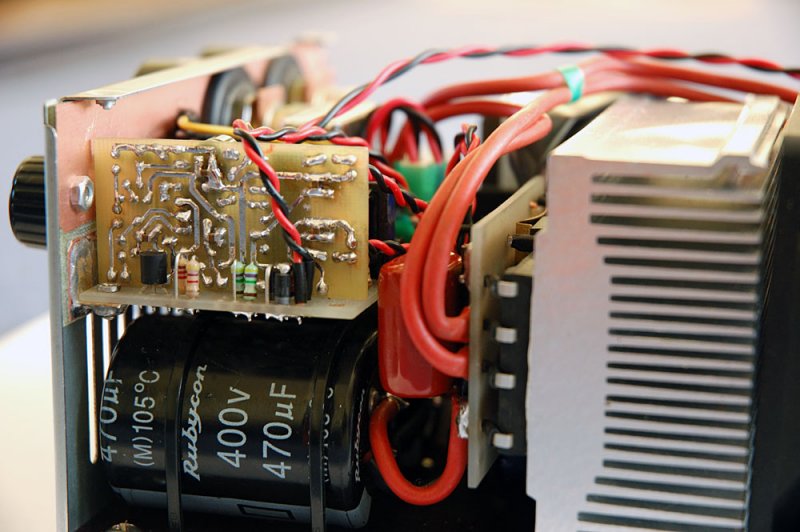

(#) Dr Nagyfeszültség válasza Zerocross hozzászólására (») Máj 17, 2009 /

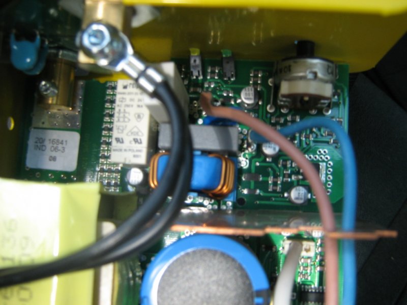

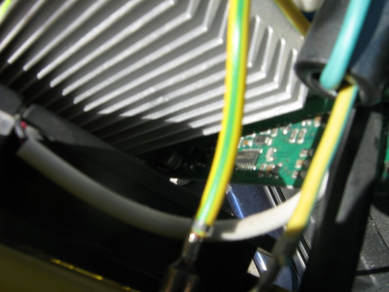

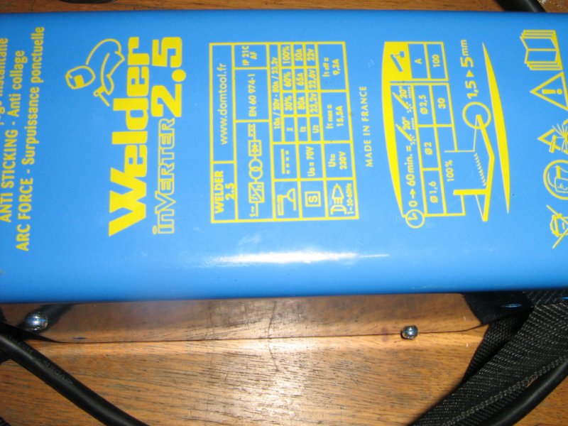

240khz-t mutatott a műszerem. A készülék 95mm*190mm*140mm az igbt-ken v. feteken G10N60A felirat van de egyértelműt nem találtam róla a neten a kimenetén a diódák STTH2003CG 3darab kép pár db van de rossz minőségben
(#) Dr Nagyfeszültség hozzászólása Máj 17, 2009 /
Még képek

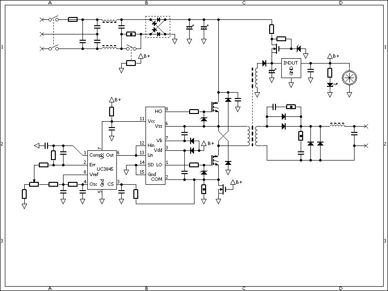

Olvasgatok... olvasgatok... és azon tűnődöm, hogy vajon csak a költségtakarékosság miatt, vagy más ok miatt nem használ senki FET/IGBT meghajtót? (IR2110)
Még helyet is kevesebbet foglal.

Szerintem szimplán vakságból nem használ senki fetmeghajtó ic-t, nem veszik észre az előnyeit.
Másrészt egy IR2110-től nem lenne drágább az áramkör, ha összeszámolnátok hogy a segédtáp, a meghajtó trafó/opto a +alkatrészek összköltsége messze meghaladja az árát.
Másrészt tovább lehet egyszerűsíteni az áramkört.
Csatoltam egy képet, amiről leszedtem az alkatrészadatokat, csak úgy kb. hogyan kell elképzelni.

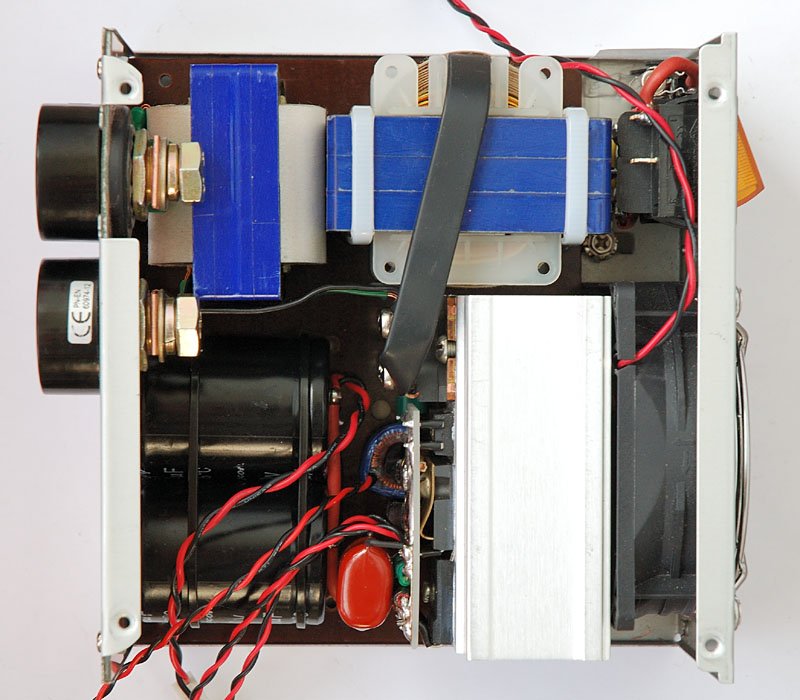

(#) Dr Nagyfeszültség válasza Zerocross hozzászólására (») Máj 18, 2009 /
lengyel fórumban láttam ilyen megoldást. Én is akarok ilyet építeni, szerintem hasonlóan csinálom majd, mint a lengyelek
(#) Dr Nagyfeszültség válasza Dr Nagyfeszültség hozzászólására (») Máj 18, 2009 /
Még néhány kép a megvalósításról
(#) Zerocross válasza pimi9 hozzászólására (») Máj 18, 2009 /
Ezen rajz akár etalon értékű is lehet. (120A.png)

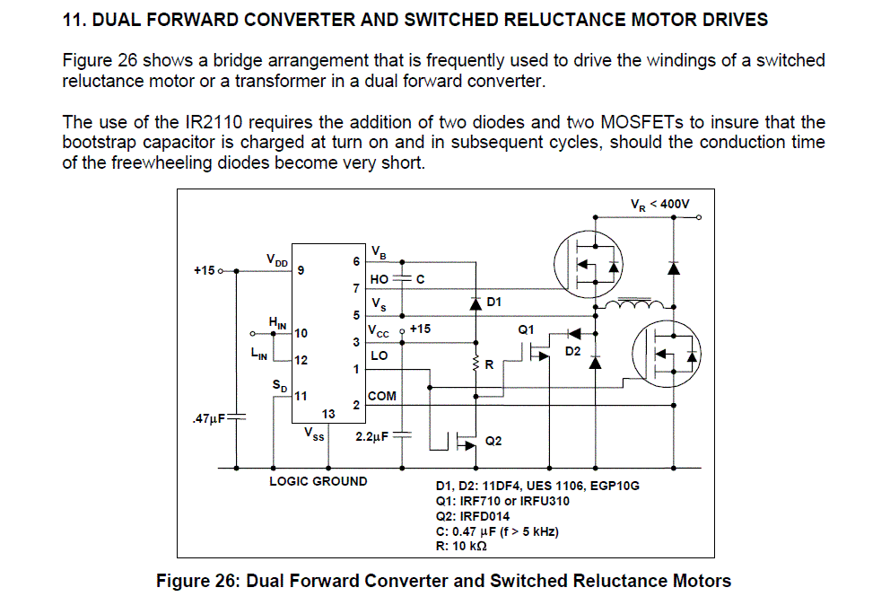

(#) Dr Nagyfeszültség válasza pimi9 hozzászólására (») Máj 18, 2009 /
Engem érdekel hogy a rajzod egy megépített rajz lecsupaszítása vagy csak egy elméleti síkon létezik?
Ami érdekelne, hogy a felsőoldali segédtáp kondenzátora fel tud e töltődni amíg a lemágnesezést biztosító dióda vezet,mert az IR2110 application note-je még plusz kiegészítést tart szükségesnek a korrekt működéshez, és a rajzodon az áramérzékelő sönttel párhuzamos fet miért kell, esetleg a fet maga a sönt?
Végül csatolom a rajzomat amit meg akarok építeni

(#) fejohn1231 válasza Dr Nagyfeszültség hozzászólására (») Máj 18, 2009 /
Szintén a lengyel fórumról itt van egy kész rajz, optocsatolóval. Több példányban megépült már és úgy néz ki nagyon letisztult dolog. Én most ezen dolgozom.
Az IR 2110 változatnál is lehet két táppal dolgozni, és akkor nem kell a kiegészítő lehúzó áramkör ami a booster kondit töltögeti. Én próbapanelon kipróbáltam a 2110 gyári ajánlását és az szépen működött dual forward-ra.
(#) pimi9 válasza Dr Nagyfeszültség hozzászólására (») Máj 18, 2009 /
Egy működőképes gép lecsupaszítása.
A bootstrap kondi akkor töltődik fel amikor a két igbt kikapcsol, a trafón a fesz. megfordul és nyit a két dióda (lemágneseződik). A töltőáram a trafó primérjén a felső diódán és a bemeneti kondikon keresztül alakul ki, és megfelelően feltölti a kondit.
Jó tanács: érdemes ezeket (elkó, trafó, igbt, meghajtó) a nyákon nagyon közel tenni egymáshoz, úgy hogy a töltőáram által bezárt hurkot más nagyáramú hurok ne metszen. Meg lehet egy zéner nem ártana, bár nekem megy anélkül is, de kitudja kinek hogy sikerül a nyák.
Fet: talált, az a sönt
