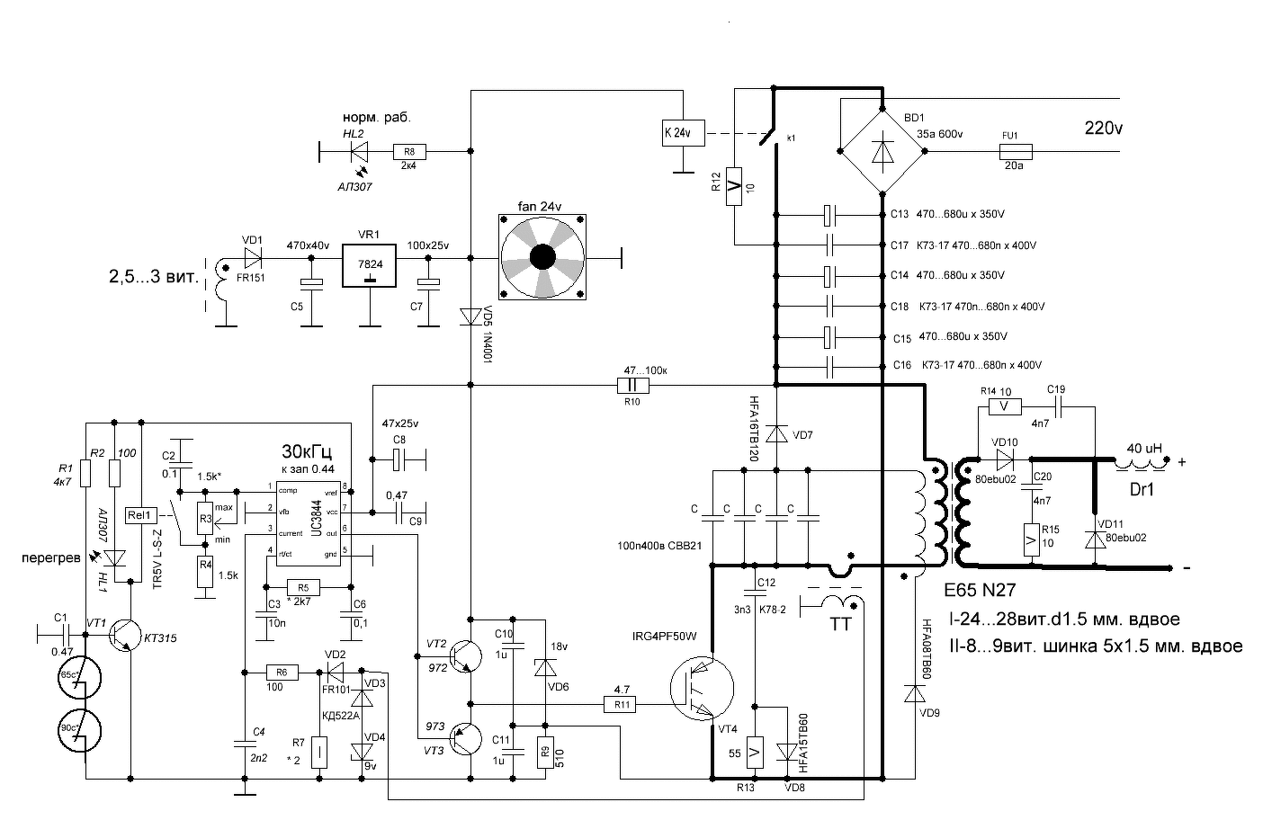

(#) Geri86 hozzászólása Okt 30, 2020 /
Hátha valakit érdekel.
Weld inv 1
Weld inv 2

Érdekes amúgy, hogy az orosz szerint ezzel az egy tranzisztoros megoldással 120-160 ampert is ki tud hozni.
(#) GPeti1977 válasza Geri86 hozzászólására (») Okt 31, 2020 /
Ugyanaz mint a 2 tranzisztoros csak itt 1 van, azért mert egy frappáns snubber áramkörrel nem kell kettő, és nem kell a primer és a lemágnesező tekercsnek nagyon szoros csatolásba lennie.

(#) bubuszoft válasza Geri86 hozzászólására (») Nov 19, 2020 /
Jó lenne a nyákrajz, és az összes doksi.
(#) Geri86 válasza bubuszoft hozzászólására (») Nov 20, 2020 / 1
Parancsolj. Eredeti nyelven.
Orosz 1
Orosz forum
