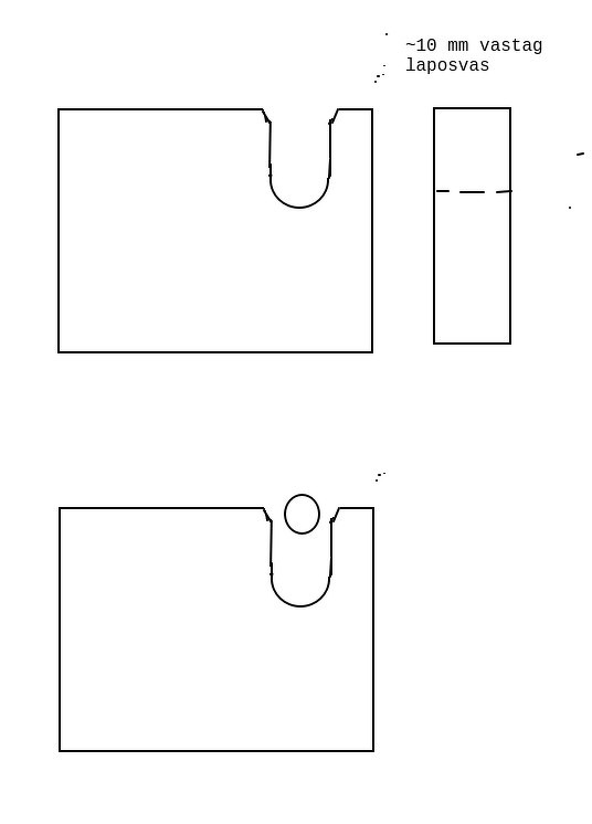

(#) erbe válasza laki79 hozzászólására (») Feb 3, 2021 /
Készítesz egy ilyen présformát. A lyuk átmérője legyen ~0,5 mm-rel kisebb, mint a saru külső átmérője. A mélysége kb. a saru átmérője, vagy picit nagyobb (nehéz különben jól kifúrni). Fúrás után lefűrészeled a felesleget, majd kicsit lereszeled a sarkokat. Satuban egy 5-6 mm átmérőjű pálcát a saru elé teszel. Mire behúzod, éppen olyan lesz, mint a gyári préselés.
A hozzászólás módosítva: Feb 3, 2021
(#) laki79 hozzászólása Feb 3, 2021 /
Köszönöm a segítséget, nagyon rendesek vagytok. Van egy ötletem, lehet hü..eség. A satuba óvatosan összepréselem, úgy hogy a kábel szépen kitöltse a saru belsejét. Ezután egy tompa vágóval a közepére ráütök.
Na pont ezt végzi az előbbi sablon, csak kissé precízebben.
(#) laki79 válasza erbe hozzászólására (») Feb 3, 2021 /
Az előbb nem teljesen értettem a sablonod, de most már világos.

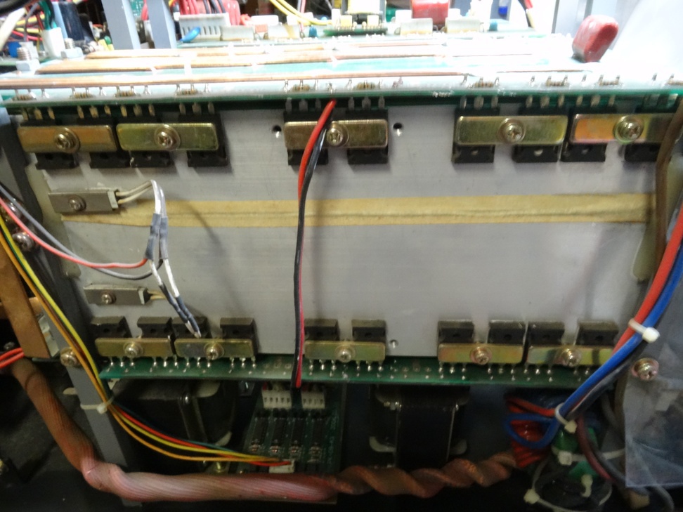

(#) boap válasza bistvan196700 hozzászólására (») Feb 7, 2021 /
Bevontam Vilepox-szal(Koraxbp) a gatetrafót és az áramváltót 2-szeresen. Így már eléggé le van szigetelve, képek mellékelve.
Most pihentetem, mert a vezérlőpanel átrakáskor megsérült az UCC, és nincs több most belőle. HEStore-ban nem volt, és itthon nem is találtam. Pár hét amíg Aliexpreszről megérkezik az újabb készletem belőle.
