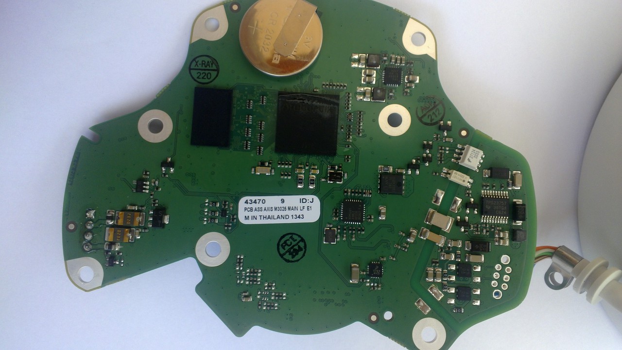

Van egy TPS23757 nevű POE controller ic a táp közelében, aminek az adatlapján szerepel egy "THERMAL SHUTDOWN" érték.
Nemigazán értem a leírást, de elképzelhető az, hogy az ic letiltott, esetleg meghibásodott a hőérzékelője és azért nincs kétirányú kapcsolat???

UTP felől tönkretenni ilyeneket nehéz a leválasztótrafó miatt (villámot leszámítva). A tápoknál az overtemp protection átmeneti (ha lehűl kikapcsol). Vannak olyan hőbiztosítékok, amik elolvadnak de a panelon nem láttam ilyet. A packetek amiket mutattál, biztos a kamerákhoz mennek nincs valami ilyen mac című dolog a hálózaton még? (A source mac cím biztosan a te géped címe?) Egy dologra tudok még esetleg gondolni, bár ahhoz igen nagy hő kell: a flash. Ha a bootloader korrupt lett akkor simán lehet ez a hibajelenség. Milyen flash van rajta? NAND vagy NOR?
(#) molnarp válasza Lucifer hozzászólására (») Jún 30, 2015 /
NAND.
A packet a kamerából megy a gépbe, ez 100%. Indításkor az első kb 10mp-ben sűrűbben, aztán másodpercenként böffent egy ilyet. 2 független gépen is ellenőriztem wiresharkal.
Igen, villám okozta tűzre gondolok. Csak furcsa, mert van több ugyanilyen és mind ezt csinálja.
A jobb oldali mikrokapcsoló szabotázskapcsoló, nyitott állapotban nem jön létre a helyi kapcsolat.
Talán törölte a bootloadert Vagy debuggoláshoz van köze vagy nem tudom. A gyártó nem túl segítőkész ezzel kapcsolatban.

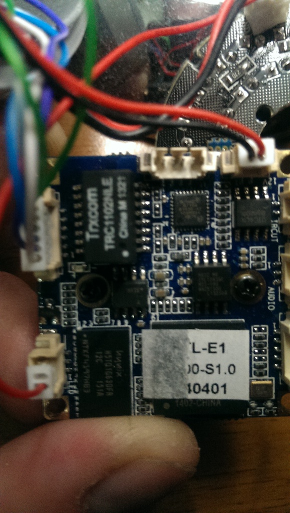

Valaki tudna nekem segíteni Ip kamera kábelezésben, levágták illetve letépték róla a csatlakozót. Újra szeretném kötni normális Utp kábellel de nem tudom a kábelek kiosztását.
Előre is köszönöm!
(#) molnarp válasza Koko89 hozzászólására (») Júl 1, 2015 /
Alaplapon stekkernél nincs semmi írás, jelzés?
Pontos típusa?
(#) Koko89 válasza molnarp hozzászólására (») Júl 2, 2015 /
Csak ennyi van rajta:
(#) molnarp válasza Koko89 hozzászólására (») Júl 2, 2015 /
Ott van mellette a TRC1102, annak adatlapján rajta van a bekötése.
(#) molnarp hozzászólása Júl 5, 2015 /
Az Axis 173euro-ért (háztól-házig UPS-el) javítaná így láthatlanba... Azért még küzdenék vele
Van még egy CSD17307-es mosfet a panelon, azt hogy tudnám kimérni?
(#) Peppe válasza Koko89 hozzászólására (») Júl 5, 2015 /
Szia,
Piros +12V
Fekete GND
A ETH tekercs adatlapjából meglehet tudni a LAN kábel bekötését. 4 drót kell csak.
A maradék kábelek gondolom a külső IO trigger jelek lesznek. Ami most nem fontos.
Ha működik a kamera akkor a webes felületen meg tudod nézni meyik drót mire van(trigger).

(#) Lucifer válasza molnarp hozzászólására (») Júl 5, 2015 /
Ez még az ambrellás cucc?
Visszatérve a FET-edre: a leírás kb. helytálló de a 9V-os elemmel vigyáznék mert a VGS max 10V csak. Milyen részen található a FET?
Ja tényleg szerintem találtam a SoC-hez datasheetet:
Sokra nem jutsz vele, de a tápokat végig tudod ellenőrízni ez alapján.
A hozzászólás módosítva: Júl 5, 2015

(#) molnarp válasza Lucifer hozzászólására (») Júl 7, 2015 /
Rendeltem TPS23757-et, nekem gyanús, hogy az van elhalálozva.
(#) Joe_001 válasza molnarp hozzászólására (») Júl 7, 2015 /
Meg az Arabot! (Ahányan elhúzta befelé itt mostanában! )
(#) Lucifer válasza molnarp hozzászólására (») Júl 7, 2015 /
De milyen megfontolásból? Ez egy sima PoE tápIC, a kimenő fesz megmérhető rajta.
Onnan, hogy a kamera túlmelegedett és ez ic nagyon nem szerti (125C). Ha le is kapcsolt a hővédelme, a felmelegedése nem szűnt meg.
Azért szerintem elég összetett ez az ic és mégiscsak a kommunikáció rajta megy át, ami nincs.
Vagyis van, de csak egyirányú...
Nem volt drága, könnyű kicserélni, hátha...
Ambarellát is tudnék szerezni 5-17$.
Ja, annyira mégsem könnyű, nem tudom miféle cinnel nyomták oda a cuccokat, nagyon nehezen olvad meg még kétoldalú melegítéssel is nyűgös.
A hozzászólás módosítva: Júl 7, 2015
Mire alapozod, hogy kommunikáció megy rajta? Az adatlapból nekem nem ez jön le. Még power good kimenete sincs ha esetleg erre gondoltál.
Ezt a felmelegedését hogy érted? Most is melegszik az IC? Gondolom ennek a kimenő feszültségéből állítják elő az összes többi feszültséget. Mekkora a Vout fesz?
(#) molnarp válasza Lucifer hozzászólására (») Júl 8, 2015 /
TPS-nél a GATE és GAT2 4,5V, az összes többin 1-2V-ot mérek váltóba!
Mellette van 2 fehér optocsatoló.
Csináltam pár szép képet.
A hozzászólás módosítva: Júl 8, 2015
(#) Lucifer válasza molnarp hozzászólására (») Júl 8, 2015 /
Így ránézésre a nagy Coilcraft trafó lesz a trafója. Ha a trafó alatti 470 (uF?) feliratú kondin mérhető a megfelelő tápfeszt akkor a táp működik.
Az 3,3V. Nincs ötleted mi lehet az a 6pines csati a tps mellett jobbra fent?
