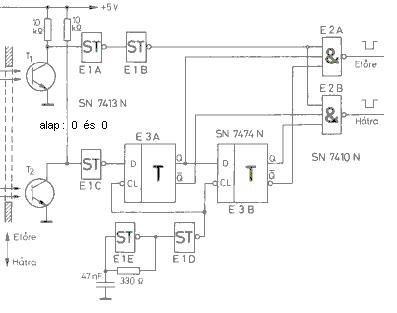

Kedves Fórumozók!
Szeretnék segítséget kérni egy kapcsolás elkészítéséhez. Két db infra leddel szeretném kb ezt csinálni. Csak a pic helyett logikai kapuk legyenek. És egy számláló ic hez kötném 2 vezérlőjellel. Előre is köszönöm segítségeteket.

(#) ferci válasza VrGakos hozzászólására (») Aug 8, 2007 /
Minek van a két optó? A diódájuk állandóan megy...
nem vezérel semmi...
Gondolom, a tokba nem tudsz "belenyúlni", ...
Teszek fel két rajzot, aztán mazsolázhatsz, ha akarsz.

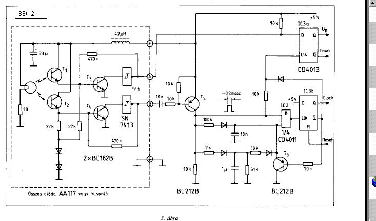

(#) ferci válasza VrGakos hozzászólására (») Aug 8, 2007 / 4
Nem ilyesmit akarsz?
Ez a másik pl.
(#) VrGakos hozzászólása Aug 8, 2007 /
ilyenre gondoltam
köszönöm
Bal felső sarokban az eredet.
(#) Attila86 hozzászólása Aug 8, 2007 /
Az oldalamon van egy számláló 4510-el és 4511-el. Ez tud felfelé és lefelé is számolni. Ez elé kötöd a ferci által linkelt kapcsolást és tudod számolni hogy hány ember van a teremben. Diódákkal pedig a számlálóról lehet egy olyan kimenetet csinálni ami 00 esetén H (vagy L).
