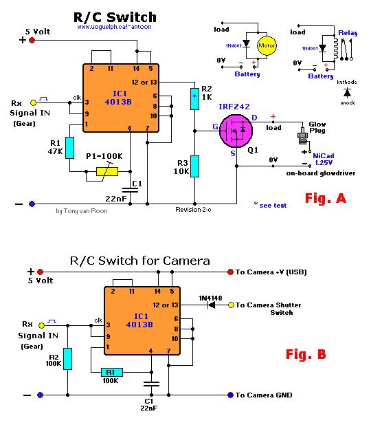

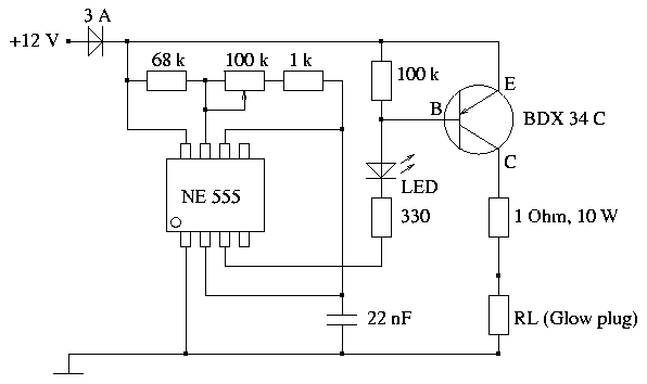

Egy olyan kapcsolást szeretnék építeni amivel 12V-os ólom-zselés akksiról tudok izzítani 1-2V-os izzítógyertyát ami a repülőmodellembe van. Találtam egy két kapcsolást a google segítségével de mivel nem állok az angoltudás csúcsán ezért segítségeteket kérem. Csatolom a képeket is. Az áramkörrell szeretném szabályozni a feszültséget és ezzel az izzítás mértékét. Remélem viszonylag érthetően fogalmaztam.Szóval a degítség abban kéne hogy át kéne nézni a kapcsolásokat hogy jók-e és melyik a legjobb/legegyszerűbb megépíteni.

Működőképes mindegyik. A második és harmadik kapcsolásnál könnyen ellenőrizhető az áramfelvétel. Az első viszont egyszerűbb.
A 3.-ban állítólag van feszültségstabilizátor mert ha az izzítóakksira rányomom a startert akkor a feszültség igencsak leesik.
És ha van benne akkor inkább azt építeném meg és ahhoz milyen FET kell?
Itt a link ahonnan néztem a kapcsolásokat: http://www.webx.dk/rc/glow/glow.htm
Ha jól olvastam egy TO-220 FET-et rakott be. A csatolt kapcsolásban állítólag már van feszültségkompenzátor.
TO-220 a tokozás tipusa. A fet P60N06.

Ha nem kapok ilyeneket akkor esetleg valami más alternatíva? Remélem nem reménytelen dolog. Itt van egy másik megoldás: http://www.uoguelph.ca/~antoon/gadgets/glow.htm ha jól értelmezem itt ezeket ajánlja helyette: For Q1: TIP32C, TIP42, TIP42A (or B), NTE332, ECG332. Ezek megfelenek?
Mivel még mindig nem kaptam megfelelő FET-et a kapcsolás megcsinálásához ezért gondoltam egy ennél egyszerűbb kapcsolás megépítéséhez is. Azért raktam ide mert már nem akartam több topicot nyitni. Ez is modellezéshez kapcsolódik de ezt arra használnám hogy a vevő egyik kimenetére kötném ezt a kapcs-ot és ezzel lehetne kpccsolgatni dolgokat pl lede füstölő meg ilyenek. A Rajz már megvan és itt is azt kérném tőletek hogy esetleg vessetek rá egy-két pillantást hogy jól van-e összerakva meg hogy beszerezhető e ez a bizonyos IC.És mivel ez az IC nem tud nagy áramokat kapcsolni kiegészíteném relével vagy FET-tel vagy (és itt kérném a segítségeteket) valami viszonylag nagy áramot istudó alkatrészre(5-7A). Ezek az alkatrészek a bekötésével vagyok tisztába kivétel a relével bár lehet hogy ezt se tudja kapcsolni az IC. Kicsit hosszúra sikeredett. Segítségeteket előre is köszönöm!

Találtam még egy kapcsolást a relés és a másik között mi a különbség? |
