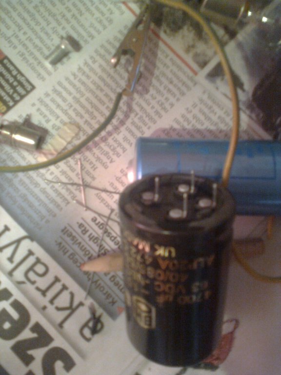

Köszönöm a válaszokat! A 27 v a terhelt feszültség lenne .legfeljebb max 2 v al kevesebb terhelve.250 w os trafók vannak hozzá egyenként azt hiszem 21 v váltó kimenettel.Tehát a 40 voltos elkók biztonsággal megfelelnének? Milyen elkókat javasoltok?

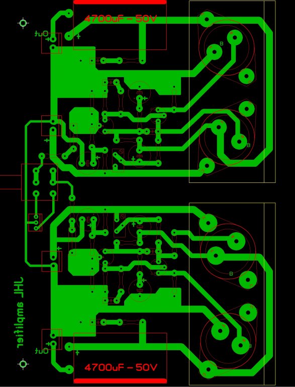

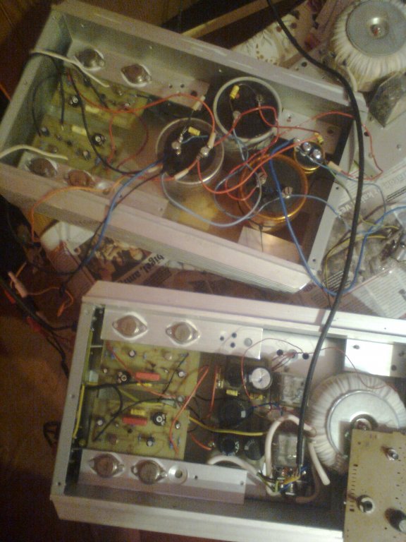

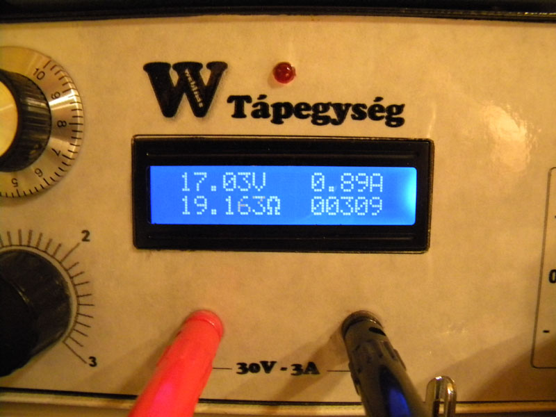

Bűnbe visztek! Évek óta kerülgetem ezt a JLH gyereket, most magamévá tettem, és meghatódtam. Tudni kell, hogy van itthon kis HI-FI nagy HI-FI, de sosem érdekelt a dolog annyira, hogy legalább a hangszínt odébb tekerjem. Max. a hangerőt. De ez az életem első erősítője megdobogtatta a szívem. Egyszerűen fantasztikusan szól minden faxni nélkül. Csatolok pár képet róla. Még csak annyit, hogy nem méricskéltem és állítottam semmit, összeraktam az eredeti JLH-t 8 ohmra illesztve, semmi brumm, TÖKÉLETES! 17V mellett kb. 900mA-t vesz fel, és a borda (ami kissé karcsúra sikeredett) 57 fokos. Mint az egyik képen is létható, leszabályoztam a feszt, és 4V és 160mA mellett még ugyanúgy szólt. Csak ez alatt kezdett el torzítani. Üdv. János

Szép tiszta munka gratula. A nyákot vasaltad v filmes technika ? Nem bántáskép de a nyákon 2012 06 30 -i a dátum a jövőből jöttél? Milyenek a tranzisztorok?
Köszönöm! Vasalással csinálom a nyákokat. Látszik is a nagyobb felületeken, hogy alá van marva itt-ott. Igen, kicsit elnéztem az időt... ![]() 2N3055 tranzisztorok vannak benne, vagy 20 éve hevertek itt a fiókban. Próbáltam be azonosítani a gyártót de nem sikerült. Az egyik képen látszik a Logó. Most megcsinálom sztereóban BDY73-al. Ezt a típust is ajánlották a JLH-hoz.
