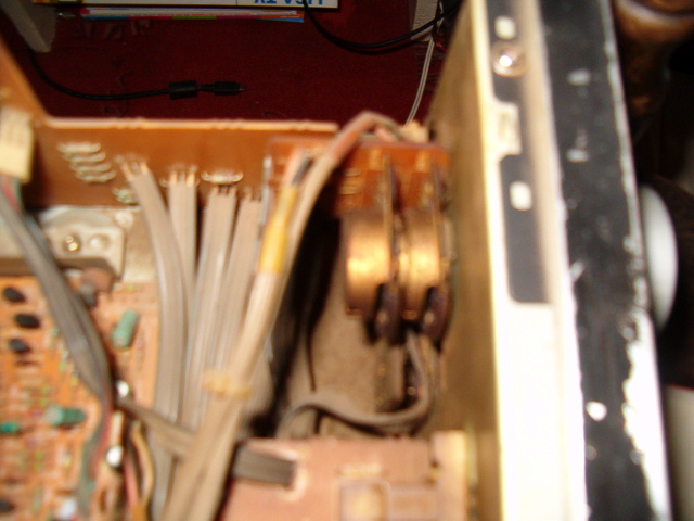

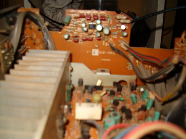

(#) sasi1984 hozzászólása Szept 4, 2009 /
Van nekem egy 2x40w-os jvc a-x40-es erölködőm aminek a minap a jobb oldala elkezdett recsegni ,de nem csak a hangfalakon ,hanem fejhallgatón keresztül is.
Erre a problémára szeretnék ötleteket kérni ,hogy vajon mi lehet a nyűgje. Ha tudtok tippeket az jó lenne és nagyon megköszönném. Előre is köszi mindenkinek.csáó
(#) 7805 válasza sasi1984 hozzászólására (») Szept 4, 2009 /
Üdv Nézz be a belbecsbe hátha találsz kontakt hibát vagy kábel nem érintkezhet-Vagy keress látható hibát égések olvadások stb.. ÉS a belső-ről tehetnél fel képet..
(#) sasi1984 válasza (Felhasználó 15355) hozzászólására (») Szept 4, 2009 /
Köszi a válaszokat, teszek fel képet egy 15 perc múlva
(#) sasi1984 válasza sasi1984 hozzászólására (») Szept 4, 2009 /
Itt vannak a képek
(#) bazsoo válasza sasi1984 hozzászólására (») Szept 4, 2009 /
Hali! Ha jól látom a nagy kondik eléggé púposak. Lehet, hogy csak a szemem rossz, de szerintem nem ártana kicserélni őket. A cserénél vigyázz, hogy jól rakd bele az újakat! A potik elég koszosak. Amennyire tudod pucold meg őket aztán fújkodd meg kontakt sprayvel.
Sok sikert
Üdv simpi. köszi válaszod de szerintem nem poti baja van ,mert nem hangerőállításkor recseg hanem egyfolyrában akárhogy tekerem a potit és inkább csak baszusnál torzít .de nagyon. De azért ki fogom próbálni a kontakt spray-t.
Köszi
