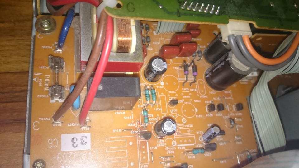

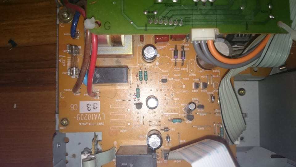

Köszi! Úújra átnéztem,_minden végfokot és előerősítőt lehúztam a tápról,_és így sem indul,_a 220- at nem kapcsolja rá a tápra. A,a tápon belül hol keressem a hibát? Így néz ki a táp vezérlője:
A hozzászólás módosítva: Szept 18, 2018
Moderátor által szerkesztve
(#) eyess válasza skyline0505 hozzászólására (») Szept 17, 2018 /
Mindenképpen a primer oldalról kell kezdeni ._Méregetni, biztosítékok, stb.

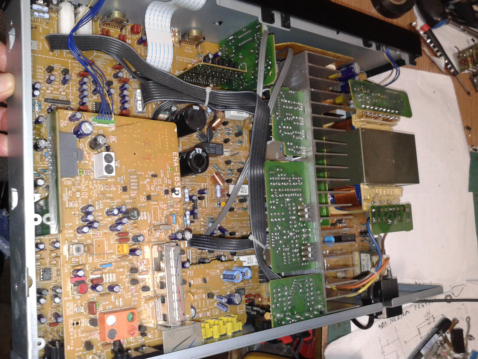

Hogy itt is lehessek vettem kilóra egy kimondottan jó állapotban levő JVC RX-416VBK rádiós-erősítős-otthonmozis kezdemény erősítőt. Jó régen készült a szentem, nincs is hiba nélkül.
2 dolog van, ami felváltva jelentkezik, vagy egyik hozza a másikat.
Olyan hangzása van, mint amikor egy limiter sarkosan belép a hangerő bizonyos szintjén.

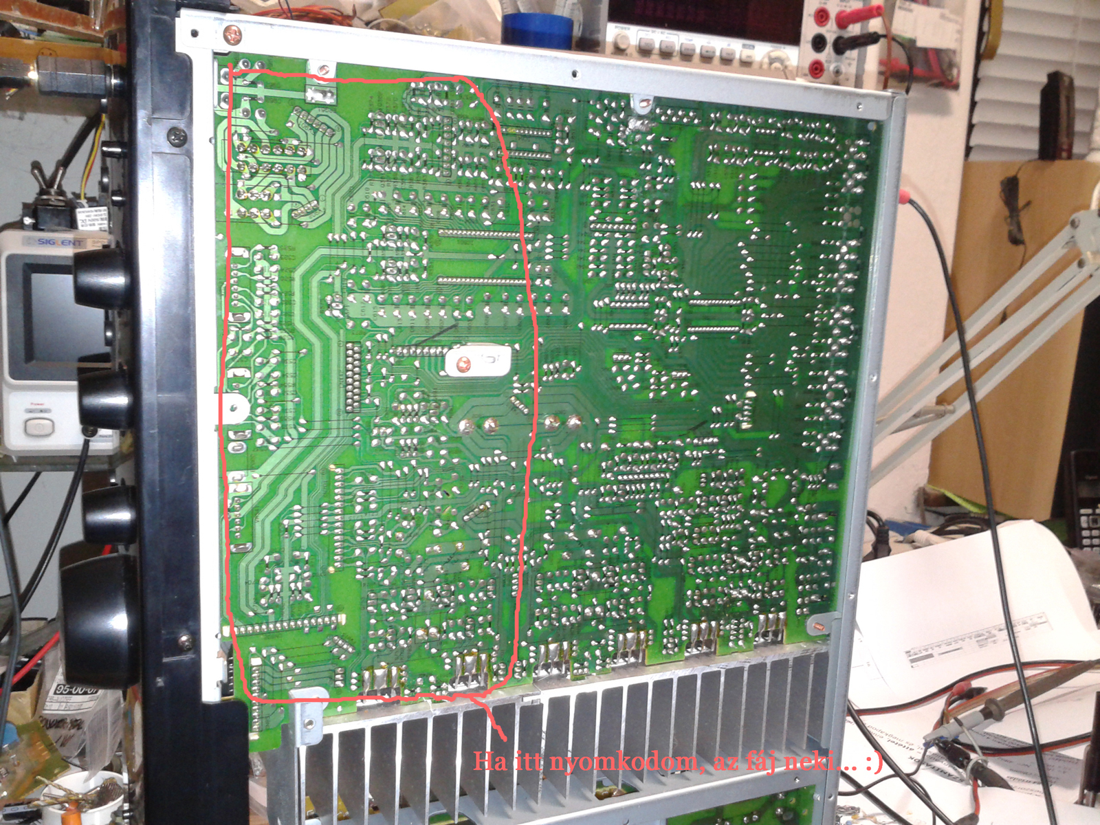

A méricskélés elején vagyok, a megállapításom eddig, van alapból egy kontakthiba, ha fellép a hangerő minimálisra csökken. Ha éppen van kontakt, akkor a hangerő szabályozó kb. 1/3-énál elkezd recsegve szólni. A pufferelkókon a feszültség esés és a brumm nem túl kicsi, ill. nem túl nagy, de ha akarom, a kimenetet jellemezhetem a 100Hz -s fűrészfog megjelenésének, hangjának.
Elég komplikált, zsúfolt a kicsike, így a kontakthibát megpróbálom először felderíteni.
Jelenleg a nagy alap panelt a közepén, vagy a potméterek oldalán megnyomom, a hiba -kontakt felváltva jelentkezik. A recsegés meg később, mint írtam. Holnap a klasszikus, forrasztások átfuttatásával kezdem azon a tájékon, aztán...
Ha valaki tud valami utat mutatót, nyugodtan...
