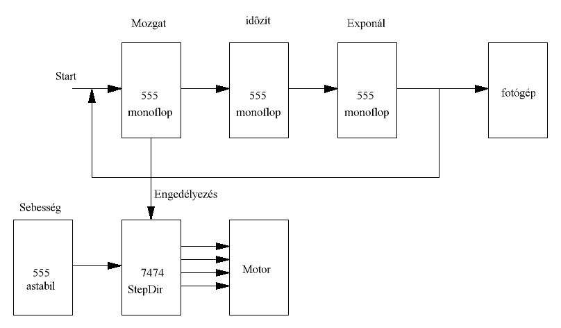

Igy valahogy gondoltam...a Proteusban működik...a monoflopok egymást indítják, a négy kimenet aktív ideje függetlenül beállíthatóak. Csak azon aggódom, hogy a lépésszámnak korrektnek kellene lenni, igy legalább annak digitálisnak kellene lenni. pl számláló rendszerű időzitővel lehetne. Ezt a gyakorlat mutatná meg, hogy elégséges-e az 555 szórása és hőfüggése. Ja és kellene egy végálláskapcsoló, ami az egészet letiltaná.

A feladat mint mondtam elég egyszerü, néhány változval megodhato:
Exponálás. - 1 kimenet Várakozas - t1 idö Mozgás - s1. - egy bizonyos lépésszám Sebesség - v1. Az orajel frekije Ez kb a feladat. A t1 idö lehet 555 S1 - egy számlálo V1 - az lépések frekije - 555 Ezzel az egyszerü algoritmussal szinte minden megoldható. Az expizicioval inditasz, ami egyben inditja a várakozási idöt mérö elsö 555-t. Ha ez visszabillen elindul az s1 számláló ami az orajel impulzusadoját számlálja. Azaz az orajelböl csak s1 számu impulzus jut a motorba ( a sebességet az orajel frekijével lehet változtatni. Az utolso impulzus inditja az expozicios fokozatot, és igy zárul a kör. Elegánsan meg lehetne oldani egy uP-vel is. A köteles mozgatás jo, de ugy hogy a kötelet legalább 2x átveted a hajtott dobon - a végére meg ellensulyt akasztasz, hogy kiegyenlitse a kamera tömegét.
Még mindig nem tudjuk pontosan mit is akarsz igy a saját berendezésem alapján irtam a fentieket. Nálam fontos, hogy az egyes állások egymástol egyforma távolságra legyenek, azaz az s1 lépésszám a távolságot és az idöt is megadja, hiszen ha lassabbak az orajelek, akkor lassabban ér a célba. Amint viszont odaér elvben azonnal exponálhat, majd pedig kezdödik a várakozás t1. Ezután a kocsi ujra elindul ugyanannyi lépéssel, ugyananyi idö alatt a következö állásba stb.
Jobban belegondolva tényleg fontos, hogy ugyanannyit menjen pontosan, és a képek is pontosan ugyanannyi időnként készüljenek, mert ha valamelyik is eltér, akkor az baromi hülyén tud kinézni a végterméken.

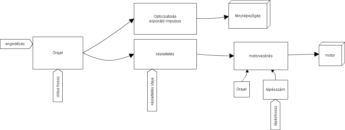

555-tel kapcsolatban lenne pár kérdésem. A triggerel lehet indítani a ciklusokat? Lehet csak egyetlenegy ütemet csinálni vele? Tehát ha mondjuk jön egy indító jel, akkor egy idő múlva produkál egy le/felfutó élt, aztán többet nem, csak ha újabb indítás következik? A válaszok alapján átgondoltam, hogy hogy lenne a legegyszerűbb. A következőre jutottam: Az expozíciók pontos időzítése fontos. Tehát kell egy időzítő, ami folyamatosan ciklik. A ciklus idő adja az expozíciók időbeli távolságát. Ezt kell tudni állítani. A ciklus elején kapja a relé a jelet az exponáláshoz. Ekkor indul az expo utáni várakozási idő (ami a hosszabb záridőkhöz kell). Ezt nem kell túl nagy tartományban állítani. Ha ez eltelt, akkor indítja a számlálót, ami egy másik időzítőtől kapja a jelet (ennek állítható frekvencia kell, bár ez annyira nem fontos). Bizonyos lépést meg tesz. És itt befejeződik az egész, ha lelépte, akkor nem csinál semmit egészen a következő expozícióig, így nem kell ide is egy várakozási időt beiktatni. Előfordulhat az, hogy hogy még nem fejezte be az egy ciklust, amikor már az újat kellene kezdeni, de ezt odafigyeléssel ki lehet védeni. Hogyan lehet a számlálót állítani legegyszerűbben, hogy meddig számoljon? Az egyszerűt a későbbi használat közbeni állítást értem. Összesen kell egy expo távolság idő, várakozási idő, mozgási lépésszám (, illetve a frekvencia). Egy egyszerűbb változat is eszembe jutott. Az egész annyiban módosulna, hogy először mozog, aztán vár egy fix időt, exponál. Mindezt szintén az expozíciók távolságának megfelelő frekvenciával. Ezzel a várakozási idő állítását lehetne elhagyni, viszont tudni kell azt, hogy a mozgás után mennyivel lesz stabilnak tekinthető az egész rendszer, hogy ne mozduljon be. Szerintem ezt be lehet lőni akkorára, hogy nagyon ne korlátozzon a beállításokban, viszont egyszerűbb legyen.
Még mindig nem döntötted el mivel akarod megépiteni. Ha TTL IC-kkel, akkor az melitett számlálot ugy programozod, hogy a bementre beirod a lépések számát (HEX-ben) pl. 100-at, és ezt fogja nullázni a bemenet. azaz ha megérkezik a 100. impulzus a számlálo küld egy jelet, hogy 0 van a kimenete, azaz a motor ellépett 100 lépést (az adott irányban).
