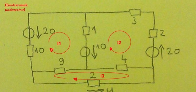

(#) Dark Archon válasza adyy hozzászólására (») Nov 22, 2010 /
A 2-est el tudom magyarázni így hirtelen, de azért otthonról majd jóváhagyom, mert néha én is belehülyülök. A lényeg, hogy fel kell írni egy mátrixot, ahol a főátló tartalmazza egy egyes hurkok ellenállásainak összegét, a többi a hurkok közös ellenállását, de negatívként. Az egyenlet másik oldalán pedig a feszültségek összegezve előjelhelyesen, méghozzá úgy, hogy ahol a feszültség és a felvett áramirány egyezik, ott negatívként, ahol egymással szembe mutat (ahogy a valóságban), ott pozitívként.
Tehát ilyesmi lesz:
20I1 -1I2 -9I3 = 10 (20V-10V)
-1I1 +10I2 -4I3 = 30 (20V+10V)
-9I1 -4I2 +15I3 = 0 (nincs a körben fesz.gen.)
Ezek után a mátrixot meg kell oldani - célszerűen Cramer szabállyal - és bármelyik ellenálláson meghatározható a feszültség vagy az áram.
szerk.: az 1-est NaLa le is vezette, tényleg szuperpozició tétellel érdemes nekivágni.

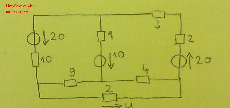

(#) komandirsky hozzászólása Nov 22, 2010 /
Tavaszmező utcai 1. évf. Táv.-októl kérdezném, milyen eredményt kaptatok a példatár 121.oldalán lévő 2.2.11. feladat megoldásakor? A példatár végén megadott érték nekem nem jön ki.
(#) Dark Archon válasza NaLa hozzászólására (») Nov 22, 2010 /
Ha a feladat kiköti a hurokáramok módszerét, akkor nincs mese
Mellesleg szvsz ez még mindig egyszerűbb és kisebb a tévedés lehetősége (főleg, ha az embernek olyan számológépe van, amit tud mátrixot és csak alibiből kell leírni a szorzást), mint a csillag-delta és utána 3 kapcsolást kiszámolni.
(#) Dark Archon válasza komandirsky hozzászólására (») Nov 22, 2010 /
Az pedig kivételesen jól van megadva a megoldásban, legalábbis nekem is annyi jött ki. Ha jól emlékszem: 1,16V. Ha hazaérek, fel tudom írni neked a mátrixot.

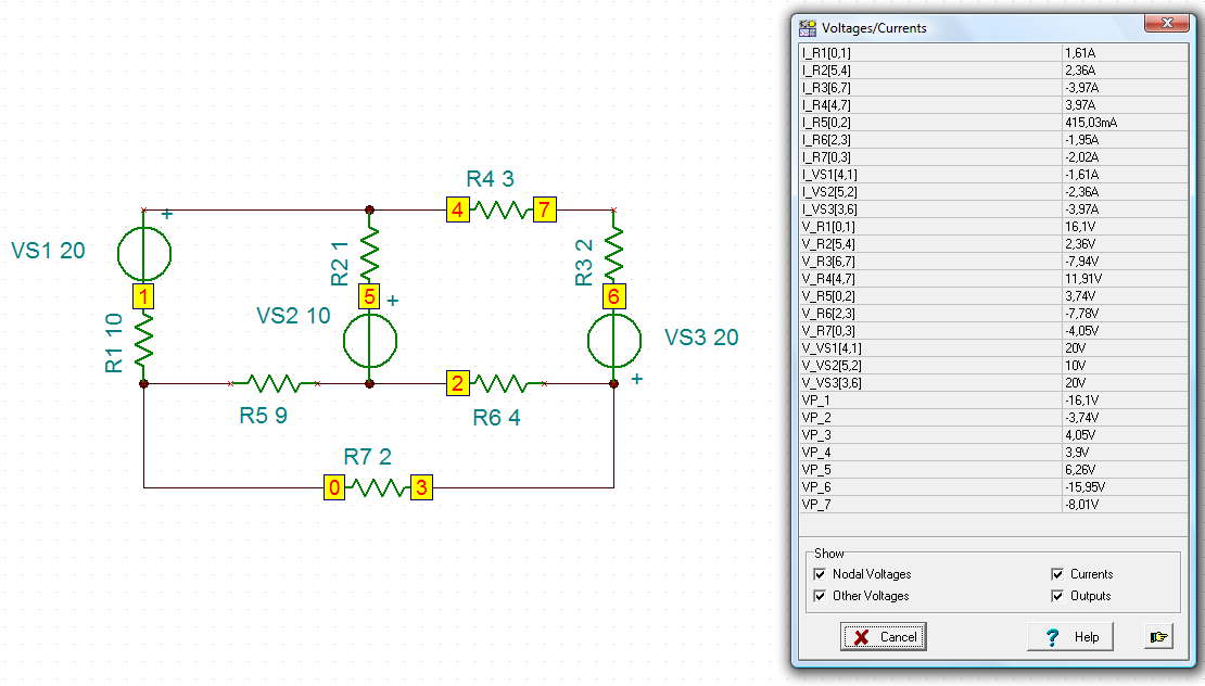

(#) Dark Archon válasza Dark Archon hozzászólására (») Nov 22, 2010 /
Így jó (ennek marhára örülök, úgyis gyakorolnom kell vizsgára). Csatolva a bizonyítás Tina programmal szimulálva.
D=1783
D3=3610
I3=D3/D=2,024A, ebből U=I3*R7=4,05V
Az 1,16V-ra jól emlékeztem, csak az nem a végeredmény. Mellékelve a megoldásom.
hf_2211.pdf
(#) komandirsky válasza Dark Archon hozzászólására (») Nov 22, 2010 /
Kösz a segítséget! Az átalakítást rontottam el.

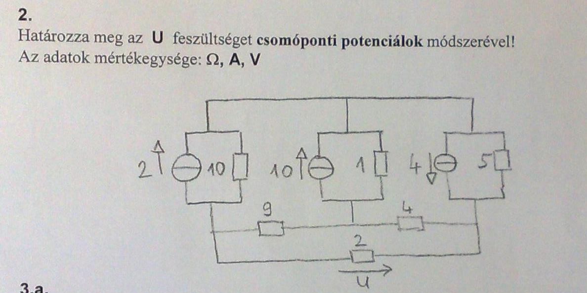

(#) adyy hozzászólása Nov 22, 2010 /
Először is szeretném megköszönni a sok segítséget, amit kaptam az előző 2 feltöltött feladatomhoz.
Egy apróbb kérdésem lenne a mellékelt feladatban. A példában a csomóponti potenciálok módszerével kell dolgozni. A példa elkezdéséhez viszont szükséges egy 0 pont, amihez képest viszonyítom a többit. Hova tegyem a 0-t? A többi példán egyértelműen alulra lehetett tenni, mert ott volt a "legnagyobb" csomópont. Van 1 ötletem, hogy hova lehetne, de inkább megkérdezlek Titeket. Előre is köszönöm ismét!
(#) Dark Archon válasza adyy hozzászólására (») Nov 23, 2010 /
Az, hogy "alulra" eléggé relatív De, ha simán tükrözöd a rajzot vízszintesen, akkor ott lesz alul a 0-pont.

(#) adyy hozzászólása Nov 23, 2010 /
Igen, én is erre gondoltam, csak kicsit furcsának találtam.
Estére megoldom és akkor összehasonlítom a Te megoldásoddal, ha addig megoldod.

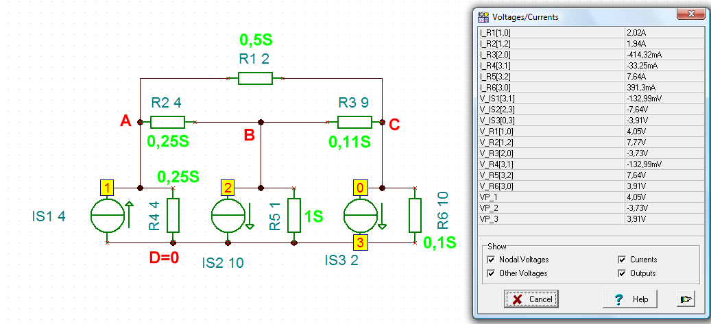

Kész is. A mátrix felírásának elmélete hasonlít a hurokáramok módszeréhez: főátlóba az adott csomópontba kapcsolódó vezetések összege, többibe az egyes - az épp felírandó csomóponthoz viszonyított - csomópontok közötti vezetések negatívként. A másik oldalra az áramgenerátorok áramai, ha "befelé" folyik a csomópontba, akkor pozitív, ha elfelé, akkor negatív előjellel. Ez így bonyolultnak hangozhat elsőre, de én így tudtam megjegyezni és alkalmazni a sablon definíciót.
Tehát:
(A) 1UA-0,25UB-0,5UC=4
(B) -0,25UA+1,36UB-0,11UC=-10
(C) -0,5UA-0,11UB+0,71UC=-2
Magyarázatnak, pl. az (A) csomóponthoz tartozó egyenlet első eleme az ahhoz kapcsolódó vezetések összege: 0,5+0,25+0,25. Második elem az (A) és (B) csomópontok közös vezetése negatívként. Harmadik elem az (A) és (C) csomópontok közös vezetése negatívként. Ez egyenlő az (A) csomópontba befolyó (ha van kifolyó, azt ki kell vonni) áramgenerátor áramával.
(B) csomóponthoz tartozó egyenlet első eleme az (B) és (A) csomópont közti vezetés negatívként, majd plusz a (B) csomóponthoz tartozó összes vezetés (1+0,11+0,25), mínusz a (B) és (C) közös vezetése. Egyenlő a (B) csomópontból kifolyó árammal.
A mátrixot megoldva:
UA=0,14V (kerekítve: a Tina pontosan számol, én 2 tizedesig)
UC=-3,91V
U=|UA|+|UC|=4,05V
Mondjuk az így felvett nullpontban pont nincs benne a kérdéses ág, tehát nem kapjuk meg egyből, de gyakorlásképp kiszámolhatod úgy is, hogy pl. A=0.
(#) adyy válasza Dark Archon hozzászólására (») Nov 23, 2010 /
Köszi szépen a megoldást, nekem is ez jött ki
