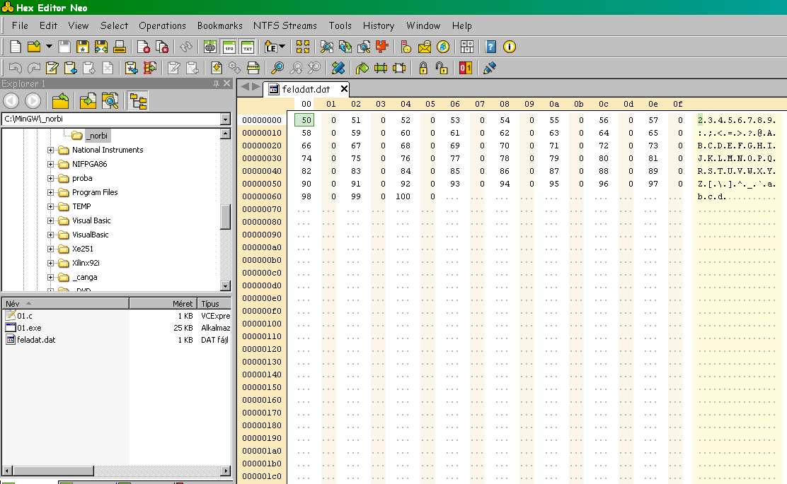

Én c programozás feladatban kérném a segítségeteket. Ez lenne a feladat: " Egy fájlba írjon be számokat 50 - 100-ig, majd olvassa vissza, és írassa ki a 3-al oszthatóakat a képernyőre! " Alacsony szintű file kezeléssel kell megcsinálni. Én már ott elakadok, hogy beleírjam a számokat 50-100-ig egy file-ba. Ha beleírom a számokat, akkor nem a szám lesz a fájlban, hanem ascii kódként értelmezi, és az ennek megfelelő karakter. Pl. ha beírom, hogy 100 a file-ban egy d bető lesz. Köszi!
Hát én nagyon rég tanultam, így pár példa programot tudok csak csatolni, hátha segít. Az rémlik, hogy a file-ba mentés és beolvasás nem volt egyszerű, azt a C++ Help-jéből bogarásztam ki.
Mellékletben csatolom az általam mentett képet. Látszik, hogy valójában a fájlban a megfelelő értékek vannak letárolva, csak éppen decimális formában kell "olvasni" ehhez a fájlt, HEX editor alkalmazással. De ettől még sosem fogunk megfelelően kinéző számot kapni eredményül egyik szövegszerkesztőben sem.
A probléma gyökere: - ha fizikálisan megjelentetni akarsz egy fájlban egy egynél több jegyű számot, akkor észre kell venni, hogy a letárolás bájtokban történik, azaz számjegyenként lesz letárolva 1 bájt - pl. az 50-es szám letárolásához először be kell írnod a fájlba az 5-ös számjegynek a hexadec. kódját, majd a 0 számjegy hexadec. kódját, ekkor megkapod az 50-es számot, amely bármelyik szövegszerkesztővel már valóban egy 50-es számként jelenik meg - végül beszúrsz egy szóközt, vagy egy soremelést, hogy az újabb számot (51) beírhasd
Köszönöm a segítséget!
Most már sikerült jól kiírni a képernyőre a számokat.
