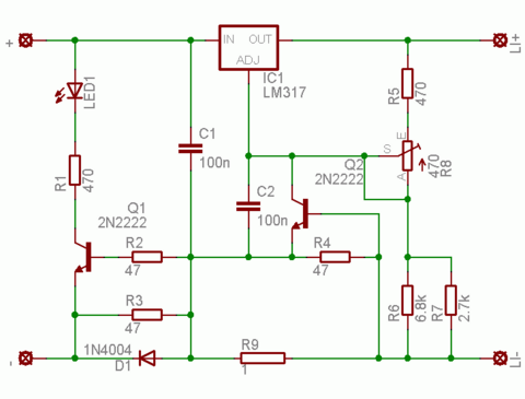

(#) Doncso válasza Szebence hozzászólására (») Dec 29, 2008 /
egy ötlet : ha nem lenne meg 1óráig, irj egy mailt nekik hogy váratós a csomag, toleránsak!
Nem tudom ez jó e neked, nálam li-ion töltőként megy, lehet állitani a feszt.
(#) Szebence válasza Doncso hozzászólására (») Dec 29, 2008 /
Én egy lézer áramgenerátorát szeretném róla hajtani, csak hhoz nagyon stabil feszültség kellene 2,6 és nagyon max 3V között.
Mennyire finoman lehet állítani a feszültséget?
Ha ezt építeném meg akkor ehhez lenne nyákrajzod?
Nah most HQ be sem enged lépni az oldalra, visszadob, hogy hibás felhasználónév vagy jelszó (de nem csak velem csinálja ha midnen igaz)
ui.: Erre a kapcsolásra hány V-ot lehet adni?

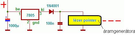

(#) lapose válasza Szebence hozzászólására (») Dec 29, 2008 /
Lehet kapni fix feszültség stabilizátorokat 2.5V és 3.3V-ra is!
HQ-nál írd be a keresőbe pl.: POS.V-REG 2.5
Már kapod is a találatokat!
Ha szabályozható kell, a legegyszerűbb a 317-es, be lehet állítani úgy, hogy az adott tartományban szabályozza a feszültséget!

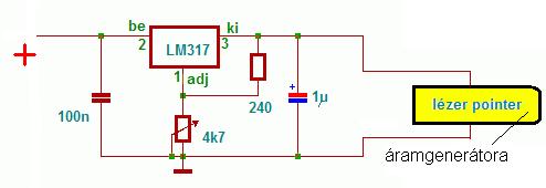

(#) Szebence válasza lapose hozzászólására (») Dec 29, 2008 /
Egy hasonlóra gondolsz mint mai itt van?
Vagy az lenne a jó amit csatoltam?
Amit adtam az is 317-el működik, gyönyörűen lehet szabályozni a feszt rajta, de nem áramgenerátor ezt ne felejtsd el. Feszt viszont 0,1-re be lehet lőni rajta, ez lényeges a li-ion akkunál.
Van nyákom is hozzá.
Nem, nem mondtam, hogy áramgenerátor
Hanem ezzel a feszültséggenerátorral szeretném a lézerem áramgenerátorát hajtani, így biztosítva a lézernek a stabil feszültséget és áramerősséget.
Nagyon szépen köszönöm a rajzot! Még nem néztem meg de remélem 5.0-ás verzióban készült
ui.: Meg tudtam nyitni Az X értékű ellenállás az mekkora legyen? Körülbelül? 2-6-3V-ot szeretnék a kimeneten.
szivesen, akkor jó ha nem áramgenerátor kell. A feszt szépen lehet állítani rajta.
Igen ez jó, csak a potit kisebbre kell választani!
Szerintem olyan 470 ohmos kell bele, mert akkor kisebb lesz a feszültség átfogása, pontosabban be tudod vele állítani a feszültséget!
(#) lapose válasza Doncso hozzászólására (») Dec 29, 2008 /
Van az áramkörödben áramgenerátor, csak nem állítható!
Az 1 ohmos ellenállással és a hozzá tartozó tranzisztorral van felépítve!
Töltés közben áramgenerátorként, a töltés végén feszültséggenerátorként működik!
(#) mex válasza Szebence hozzászólására (») Dec 29, 2008 /
Szerintem meg az áramgenerátornak pont az a lényege,hogy a bemeneti feszültség akárhogy is változik (persze bizonyos korlátok közt) a kimentén stabilan az előre beállitott áram folyik. Ezért felesleges az agyonstabilizált feszültség is. A feszültségváltozásból adódó többletteljesitményt eldisszipálja. Gondolom az áramgenerátorod méretezve van ilyen szempontok szerint is.
(#) Szebence válasza mex hozzászólására (») Dec 29, 2008 /
Nem az áramgenerátor egyátalán nics méretezve... mármint a hűtése.
Egy lézert szeretnék meghajtani vele és ennek van egy saját áramgenerátora körülbelül fél négyzetcentis területen smd alkatrészekkel. Maga a lézer 2db AAA elemről ment, de most PC tápról szeretném járatni, ezért kellene egy nagyon pontos feszültséggenerátor is.
Akkor mérd meg terhelés alatt a két AAA elem feszültségét és ennek alapján állitsd be a fesz.gen. feszültségét.
Ja igen... olyan gondom lenne még, hogy mot per pill nem tudom, hogy hova kössem az elemeket... a negatív részével érintkezett a rugóval... Tehát a negatívot ráteszem a rugó helyére... A pozitív meg maga a cső váz volt, de ezt nem tudom, hol csatlakozik a lézer diódával... Lehetséges, hogy maga az egész rézház a pozitív?
Mert a lézer a csavarós kupakjával zárta az áramkört.
Amíg ne mtudom, hogy hova kössem az elemek pozitív részét nem tudok feszültséget mérni

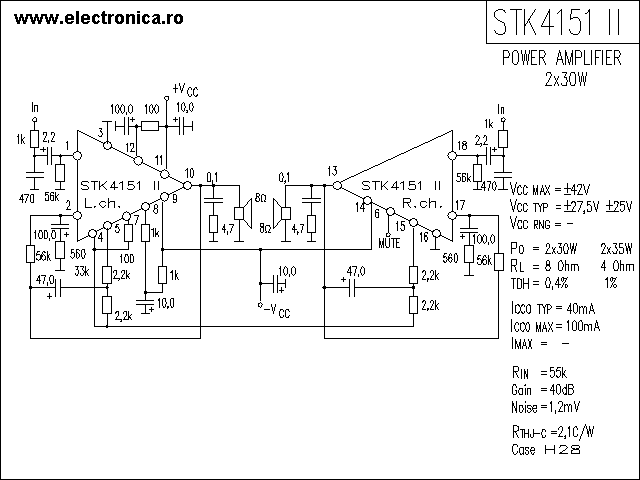

(#) vicsys hozzászólása Dec 29, 2008 /
Keresem a SONY TA-V33 erősítő service manuel-jét.
Vagy szivesen vennék tanácsokat, ha valaki már reparált ilyen erősítőt. Jelenség: minden működik (látszólag), de hang nem jön ki belőle. A jelölt mérőpontokon a táp stimmel. Előre is köszönöm!
(#) bgsf válasza vicsys hozzászólására (») Dec 29, 2008 /
hol vannak a jelölt mérőpontok?
a végfok kapcsolási rajza:
(#) vicsys válasza bgsf hozzászólására (») Dec 29, 2008 /
Nagyon köszi. Ezt a rajzot én is megtaláltam. A főpanel alján van +-32 és +-11V. ezek okék. Sajnos komplett rajz kéne, mert erős a gyanum, hogy nem a végfokkal van a gond.
