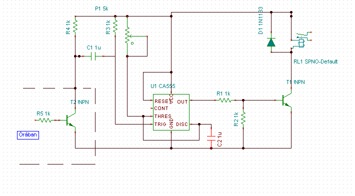

Első körben a kapcsolóóra kimenetét kellene kirajzolni.(milyen kimenete van /ha lehetséges az óra icig visszakövetni ,) A 0,7 V nekem gyanús kb azt jelenti hogy egy tranzisztor bázisára megy.Ha igen akkor azzal a tranzisztorral lehetne egy NE555 ből felépített monostabil multivibrátort indítani. Annak a kimenetére meg egy tranzisztoros fokozatot. Az NE555 ről bővebben a segédprogramok menüpont alatt.Ha az órában nincs benne a tranzisztor akkor azt neked kell belerakni utólag.( ja és a rajzon lévő értékeket ne vedd komolyan ,ez csak egy rajz.)

(#) dbase válasza (Felhasználó 15355) hozzászólására (») Jún 4, 2010 /
Ja "tipusjelzés nélküli tokozatlan csip"-nem semmi egy újabb után építhetetlen rajz.

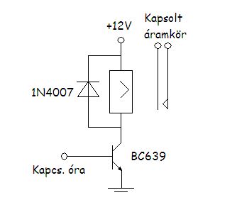

(#) didyman válasza Kera_Will hozzászólására (») Jún 4, 2010 /
Éppen ezért BC639, kisebb áramokra. Vagy akár BD441. Azok transzferkarakterisztikáit nézd végig, bőven elég lesz. Építettem ilyen megfejtést ekkora feszre már, működik Omron G8J-vel..

(#) imi388 válasza (Felhasználó 15355) hozzászólására (») Jún 4, 2010 /
Köszi a rajzot és akko most hogyan tovább ? Írtam hogy amatőr vagyok .annak is csak kezdő!Tehát most azt tudom ,hogy kellene 220 volt váltó az ugye nekem nincs ott ahol használni akarom, beépített relé pedig ebben 24 v.
Ahova nekem kell ott 12v egyen lesz. Így sajna nem tudom használni.
(#) imi388 válasza (Felhasználó 15355) hozzászólására (») Jún 5, 2010 /
Köszönöm a segítséget meg csináltam a módosítást az R 7 ellenállást nem változtattam így is működik,de kb 3 másodperc után valami vissza táplál olyan szinten hogy az órából kijövő jel is eltűnik.
(#) proba válasza imi388 hozzászólására (») Jún 5, 2010 /
Lustaság fél egészség,ha az R7 nem változott ,csak a táp tűnik el amin nem igazán kell csodálkozni.(vagy nézd át újra az egészet) Ha a kijelző is halványul akkor ez a probléma tuti.
(#) imi388 válasza (Felhasználó 15355) hozzászólására (») Jún 6, 2010 /
Köszönöm. Igazad volt R7 ellenállás cseréjével minden tökéletesen működik.Lustaság fél egészség,de a hülyeségre nincs mentségem. Köszönöm a segítséget.
