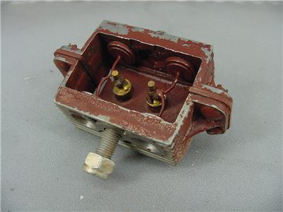

				Sziasztok! Olvasgattam a témát szinte végig az elejétől. Nekem egy csónakmotorra kellene fesszabályzás. Hasonló generátorral, mint a kistraktoron ami van. A tekercsek végpontjai ki vannak vezetve 2 kábellel, testfüggetlenül, tehát véleményem szerint 1 fázisú. Kérdezném tőletek, hogy jó lehet-e nekem ez a tirisztoros kapcsolás, ha a motor alapjáraton kb. 50-60V-ot termel? Elviekben a gyári leírás szerint a sztátor 12V 9A, teszek ide képet, hogy hogyan néz ki. Egy 55Ah-s akkut szeretnék vele tölteni, de az eredeti gyári "elektronikája" kicsit nevetséges nekem, 2 db egyenirányító dióda. Ezt a megoldást kizárom, mert nem akarom leégetni a kishajóban lévő összes fogyasztót, ha esetleg az akku nem terhel vagy kontakthiba folytán nem érintkezik. Kérném a segítségeteket, hogy milyen megoldás jöhetne nekem szóba! Köszönöm előre is!

				Az egyenirányitó fényképén négy darab diódát, vagy kettőt látok? Hogyan vannak kötve?
				Megmondom őszintén, nekem nincs ilyen, nem volt rajta a motoron, így került hozzám. Ez egy netes kép, de olyan, mint az eredetije. De ha jobban megnézem, nem 2, hanem 4 dióda, rosszul írtam. Úgy néz ki ugye, hogy a ház 2 felé el van választva szigeteléssel. Az a fura, hogy nem sima graetznek tűnik, mert a két réztüske a katódokra megy rá és a két házfél pedig az anód. A két réztüskére kell a generátor két végpontját kapcsolni, a ház egyik fele a test, a másik a töltés kimenet. GONDOLOM ÉN!!!
				Nem jól gondolod... Ez egy graetz, csak a tokozás el van bonyolitva, és a diódák közül kettőnek az anódja a fémház, kettőnek pedig a katódja, ezért is kell szigetelés a két féház közé. Ha azt akarod,hogy a feszültség soha ne tudjon megszaladni, akkor söntszabályzóra van szükséged, ez viszont nem a jó hatásfokáról hires, nagyon melegszik. Áteresztő tipus nem jó,itt az áteresztőelem zárlata miatt a teljes feszültség megjelenhet,pláne akkor, ha kontakthiba lép fel az akksinál. A szabályzó kapcsolása igen hasonló a háromfázisú speed, utcai motorokon alkalmazottakéval, nézz szét az idevágó topicban: #225413 Ezt át lehet alakitani egyfázisúra például.

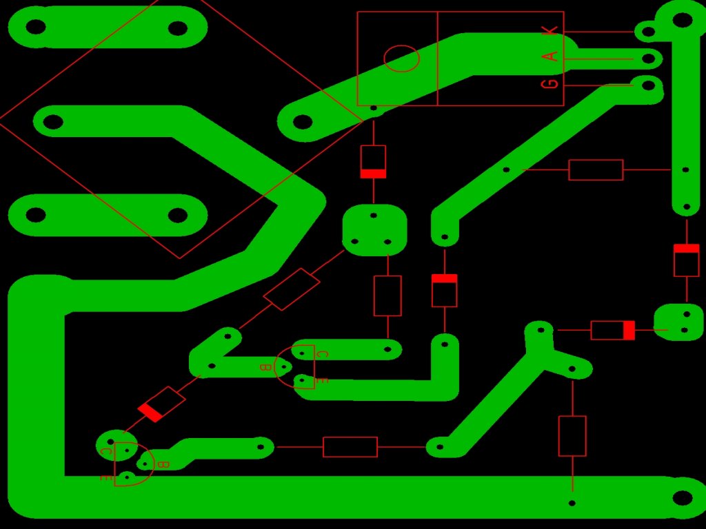

				Hello, megépítettem a MEX által közretett feszültség-szabályzót, sajnos pár másodperc üzem után lefüstölt a 100 ohm-os ellenállás... és tanácsot szeretnék kérni, hogy mi lehet az oka ill., mit tehetek vele?  Mellékelem a nyákrajzom hátha elnéztem valamit. Előre is köszönöm.
				Ha a nyák az alkatrészoldali nézet, akkor a tirisztor forditva van beültetve.
				A tirisztor a greatz fele néz. (amely oldalán a felirat van, tehát a TAB a + kimenet fele néz.)
				Sikerült azt a tranyót  forditva berakni amely kollektorára csatlakozik a 100 ohm. Mérj rá, lehet, hogy már tönkrement.
				Mert a 100 ohmnak az emiterre kell mennie ?
				Nem. A kollektorra. De ha ránézel a nyákra, láthatod, hogy azonos tipusú tranzisztorok lábait forditva jelölted. Felülnézetből balról jobbra :E B C. Az alsónál helyes, de a felsőnél forditott, tehát a kollektor helyett az emitterre került az ellenállás.

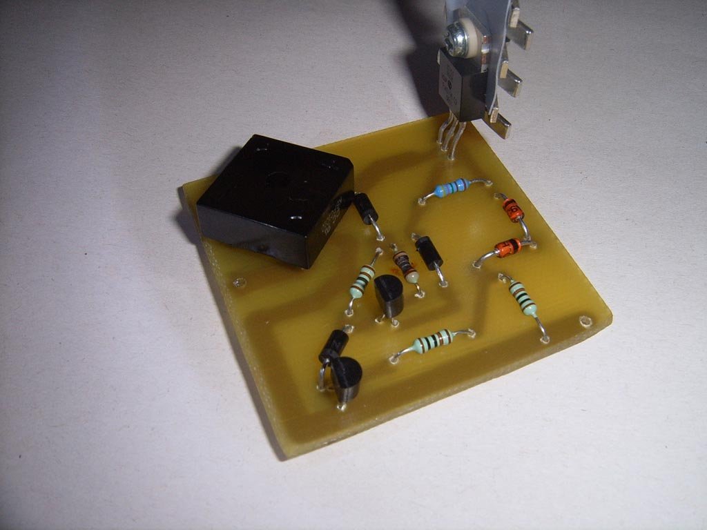

				Igen a nyakrajzom meg fordítottam de bekötni a betűk szerint kötöttem tehát ugyanabba az irányba néz mint a másik. Ha gondolod le fényképezem a nyákot gyorsan...
				Mostanra csak összejött.. valamiért nem engedte ha ott állítottam be.
				Nem látok hibát. Mekkora feszültség jön le üresen a generátorról? Milyen motorra tetted? Akku volt rajta? A tirisztor tipusa?
				Simson-ra, tekercsről jön fel 30 Volt. Aksi nélkül néztem. BT151 800R
				Akku nélkül nincs értelme, nem fog szabályozni semmit,és az ellenállás leég. Lehet tenni bele nagyobb teljesitményűt, 1-2W-osat,de továbbra sem fog működni akku, vagy legalább az akku helyére kötött~ 10000-22000µF-os kondi nélkül! Ugyanis a zenerdiódák feszültsége nincs meg,ezért a tirisztor bekapcsol minden periódusba,nem hagy ki egyet sem,igy nincs szabályzás sem. Belefutott már más is ebbe a hibába, le is van irva, el is van háritva.
				HM.. igen ezt olvastam csak úgy emlékszem másoknál, csak 2V-ot adott le. De volt olyan akinél szint kisül csak nem gondoltam volna, hogy neki is az aksi miatt lett volna. Minden esetre nagyon köszönöm.						 | Bejelentkezés Hirdetés |
