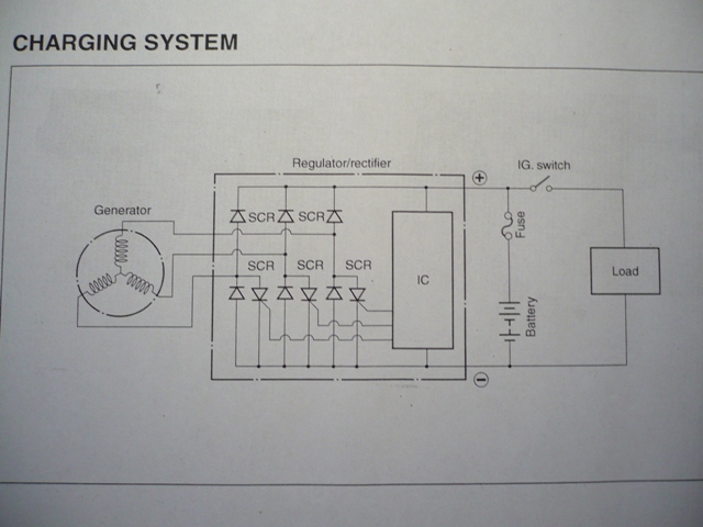

Halihó mindenkinek!
Olvasgatva a fesz.szab. problémákat,egy kipróbált működő kapcsolásra szeretném felhívni a figyelmet.
(Simsonra is fel akarom rakni,szerintem működni fog,csak a tekercseket kell egy kicsit megbolygatni,hogy háromfázisú legyen.)Ez egy VFR Honda fesz.szab. rajza,melyet megépítettem és tökéletesen működik:
(#) laser válasza laser hozzászólására (») Jún 23, 2010 /
Fontos!
Hűtőborda vagy nagy alufelület nélkül nem használható!
(A generátor felesleges teljesítményét elfűti.)

(#) laser válasza Dudás László hozzászólására (») Júl 4, 2010 /
Helo!
Milyen mocihoz próbáltad?
Mert,ha nagyobb teljesítményű a generátor,akkor már lehet hogy nem tudja eldisszipálni.Ha jól rémlik,akkor a viffernél 300W-os a generátor.A gyári fesszab. a hátsó segédvázra van erősítve (alu).A gyári egység sajna egy kicsit alul van méretezve (ez a tipushibája).A hátsó két henger ráadásként még ezt is melegíti.
