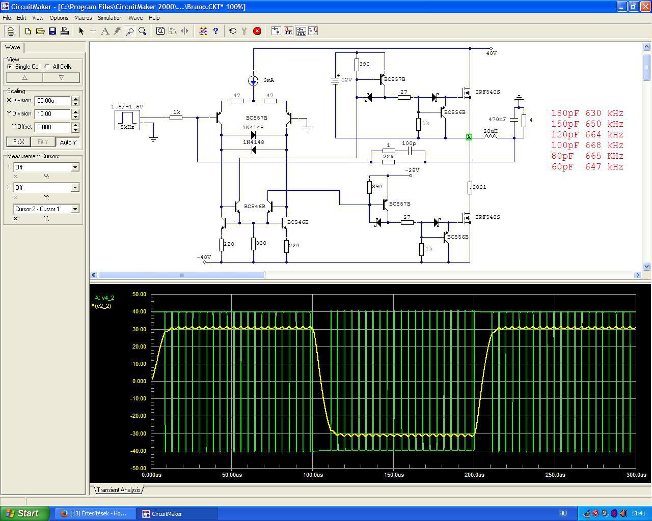

A mostani problémám az lenne, hogy a szimulált idle és linearizált modell alapján számított frekvencia között elég nagy különbség van. Konkrétan fele olyan frekvencián oszcillál a tranziens szimuláció alapján az áramköröm, mint amit a linearizált modell mutat. Ti találkoztatok ilyennel? Nem tudjátok véletlenül, hogy mi lehet az oka?

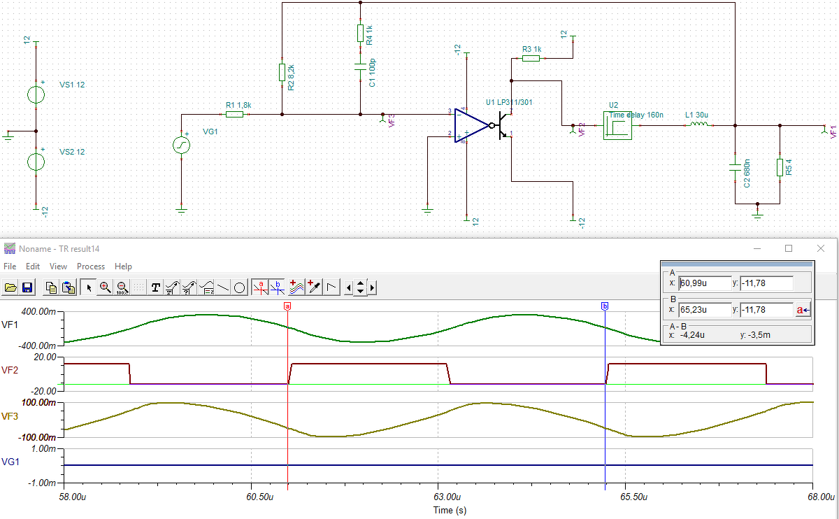

A linearizált modell tranziens szimulációja a várt eredményt hozza, gyakorlatilag reprodukálja azt amit a cikkben is olvastam (ugyanazt a jelet kapom, mint a valós modellnél csak éppen vivőmaradék nélkül). Nekem csak azért kellett volna a linearizált modell, hogy ne heurisztikusan menjen a tervezés, hanem analitikusan...
De igazából mindegy ez a része most már, mert le tudtam vezetni az átviteli függvényt, szóval a kapcsolási frekvenciát már fogom tudni becsülni MATLAB által kapott eredmény alapján, most már csak arra kellene rájönni, hogy a nyílt és zárt hurkú erősítés között mi a kapcsolat, ha a torzítás szempontjából vizsgáljuk, illetve, hogy a magasabb rendű verziók miért adnak jobb eredményt THD tekintetében. Ettől függetlenül köszönöm a hozzászólásod! A hozzászólás módosítva: Ápr 7, 2019
Az első képen sorba kötöttél egy 1 us késleltetésű komparátort a művonal 160 ns-es késleltetésével, de nem emiatt nem egyezik a két határfrekvencia, csak a "véletlen műve", hogy a pwm szimuláció fél frekvencián oszcillál.
A második szimulációd egy analóg erősítőé, amelyik semmilyen frekvencián nem rezeg be (nincs vivőfreki) és az AC analízis sem látja ezt másként. A kimeneti szűrő töréspontja 35 kHz környékén van. Az erősítő visszacsatolt sávszélességét a visszacsatolási tényező fogja meghatározni. Annyiszor 35 kHz lesz, amekkora a visszacsatolási tényező. Mutatok erre két példát. Már írtam, hogy a szimulátor nem tudja megcsinálni a PWM erősítők AC analízisét, mivel analógnak "látja" a kapcsolást. Végig számolja egyszer az átvitelét és utána nem foglalkozik azzal, hogy berezeg, vagy nem rezeg. Nem érdekli.
A várható kapcsolási frekvencia.
Már a legelején leszögeztük, hogy a nulla késleltetésű UcD végtelen frekvencián gerjed. Ebből következik, hogy a berezgés frekvenciáját alapvetően a késleltetés határozza meg. A kimeneti szűrő töréspontja alig befolyásolja a vivőfrekit, de a kimeneti szűrő töréspontját amúgy is eléggé megköti a terhelő ellenállás (a gyakorlatban egy szélessávú UcD-nél 35-70 kHz között van). A visszacsatolásban lévő kondi elég bonyolult "szerkezet". Annak ellenére, hogy ez csak egyetlen alkatrész egy időben négy dolgot "művel". A PWM jel visszacsatolása szempontjából sietteti a fázist (tehát differenciál) és megnöveli a vivőmaradék amplitúdóját a bemeneten. Ő az aki csökkenti az eredő késleltetést, amiből következik, hogy növeli a vivőfrekit. Az analóg jel szempontjából integrál és differenciál is. Egy előre meghatározott késleltetésű erősítőhöz (komparátor + kimeneti fokozat együttes késleltetése) meghatározott értékű visszacsatoló kondi és ezzel soros ellenállás tartozik.

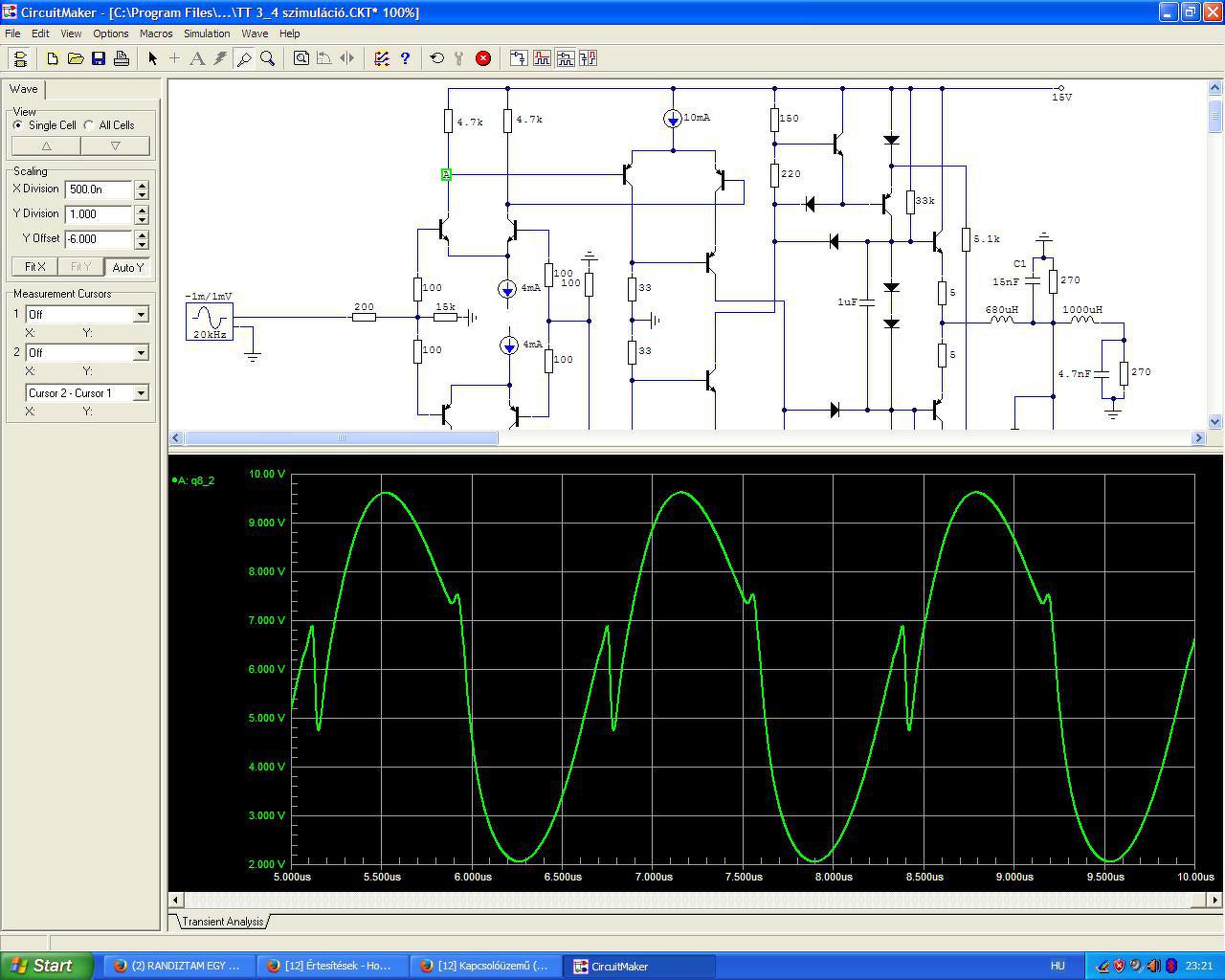

Ezek valósághű jelalakok az UcD "belsejében".
Szerintem nem kell különösebb kommentárt hozzá fűznöm.
Itt hülyeséget írtam, elnézést.
A nullkomparátor természetesen a nullátmenetnél kapcsol, de (x) időnek kell eltelnie amíg ez az átkapcsolás a félhíd kimenetén megjelenik. (A matematikai modellnél ezt a művonal késleltetése szimbolizálja.) Az eltelt késleltetési idő alatt a komparátor bemenetén a jel túllendül. Felületesen szemlélve a dolgot úgy tűnik, mintha nem a nullátmenetnél kapcsolna, pedig de. A hozzászólás módosítva: Ápr 12, 2019
