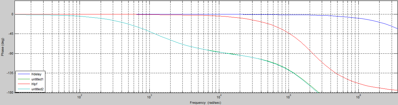

(#) Karesz 50 válasza kacsaaa hozzászólására (») Márc 21, 2019 /
Ezen a fázis-frekvencia diagramon szépen bemutatja Bruno hogyan és hol alakul ki az oszcillációs frekvencia.
A fekete "vonal" a szűrő fázismenete a frekvencia függvényében. Ebből kiderül, hogy a szűrő fázistolása önmagában soha nem éri el a -180 fokot.
A kék "vonal" is nagyon érdekes. A késleltetésnek is van fáziskésleltetése. Tudod miért?
A zöld "vonal" mutatja, hogy kimeneti szűrő, a késleltetés és a visszacsatolókör fázistolásának összege fogja meghatározni a berezgés (gerjedés) frekvenciáját.
A rózsaszín a visszacsatolókörbe tett differenciáló kondi fázisjavító hatását szemlélteti. (Ha jól értelmezem.)
(#) kacsaaa válasza Karesz 50 hozzászólására (») Márc 21, 2019 /
Igen, ezeket a fázismeneteket elfogadtam, a következményüket pedig értettem már korábban is. Hogy miért van fáziskésleltetése a késleltetésnek nem tudom. Ha ezt elmondod nagyon megköszönöm!
Az, hogy fázisjavító szerepe van azt így ebből nem látom és nem is tudom, hogy mire vonatkozik, ha esetleg látnék egy amplitúdó diagramm-ot is mellé, és látnám, hogy a rózsaszín görbének nagyobb a fázistartaléka, mint a fekete, akkor elfogadom, hogy valóban javít a stabilitáson.
A késleltetés fáziskésése a csoportfutási időre vezethető vissza.

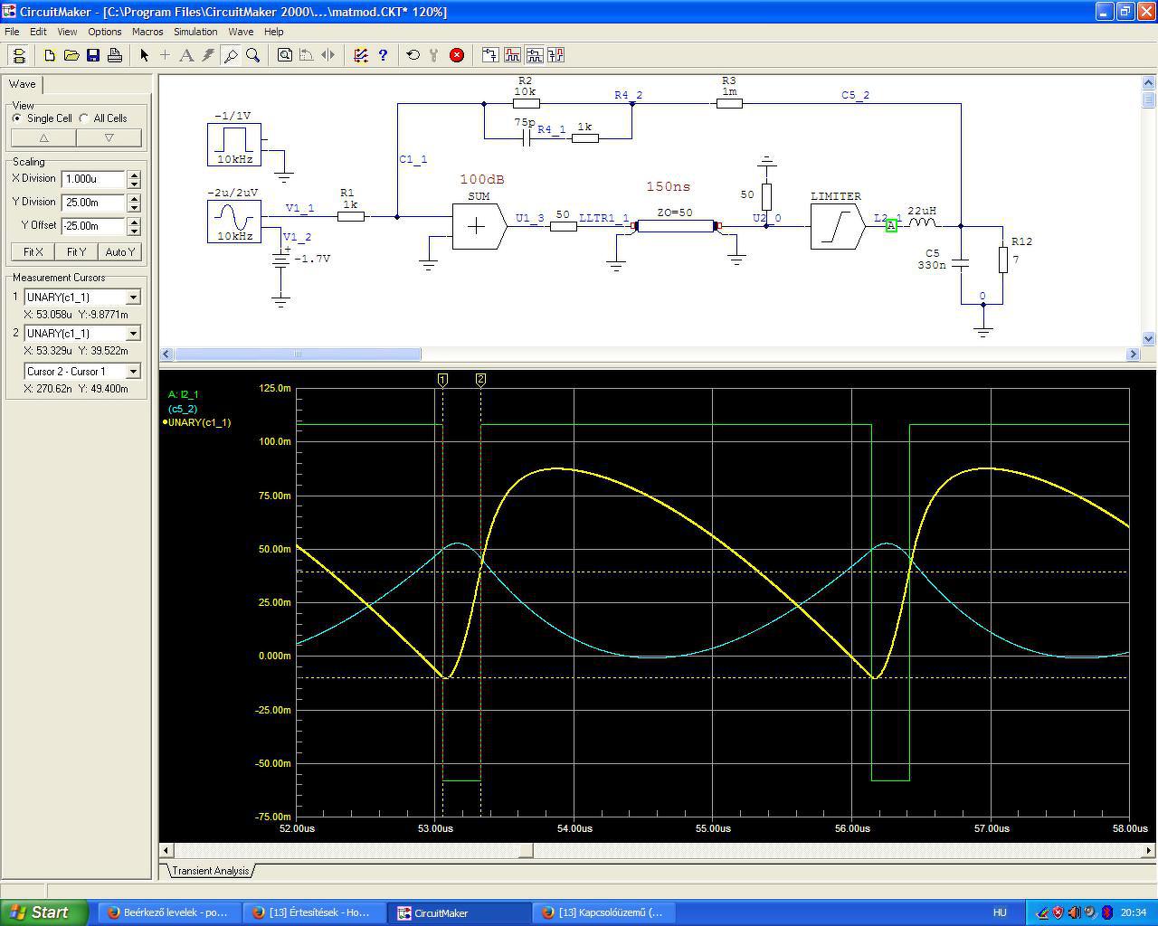

(#) Karesz 50 válasza kacsaaa hozzászólására (») Márc 24, 2019 /
A bemenetre minden további nélkül kapcsolhatunk DC-t is.
A komparátor -9 és +40 mV-nál billen át és ez a komparálási szint nem változik a nyílthurkú erősítéssel. A zárthurkú erősítés 10 helyett 9.7-szeres.
Ezzel a torzítással küzdött Bruno is amikor különféle visszacsatoló hálózatokkal próbálkozott.
A vivőmaradék csökkentése a legkézenfekvőbb megoldás, ez pedig akkor csökken ha a vivőfrekvenciát növeljük, vagyis a késleltetést csökkentjük. Ez aztán újabb problémákat szül.

(#) Karesz 50 válasza kacsaaa hozzászólására (») Ápr 10, 2019 /
Az első képen sorba kötöttél egy 1 us késleltetésű komparátort a művonal 160 ns-es késleltetésével, de nem emiatt nem egyezik a két határfrekvencia, csak a "véletlen műve", hogy a pwm szimuláció fél frekvencián oszcillál.
A második szimulációd egy analóg erősítőé, amelyik semmilyen frekvencián nem rezeg be (nincs vivőfreki) és az AC analízis sem látja ezt másként. A kimeneti szűrő töréspontja 35 kHz környékén van. Az erősítő visszacsatolt sávszélességét a visszacsatolási tényező fogja meghatározni. Annyiszor 35 kHz lesz, amekkora a visszacsatolási tényező. Mutatok erre két példát.
Már írtam, hogy a szimulátor nem tudja megcsinálni a PWM erősítők AC analízisét, mivel analógnak "látja" a kapcsolást. Végig számolja egyszer az átvitelét és utána nem foglalkozik azzal, hogy berezeg, vagy nem rezeg. Nem érdekli.

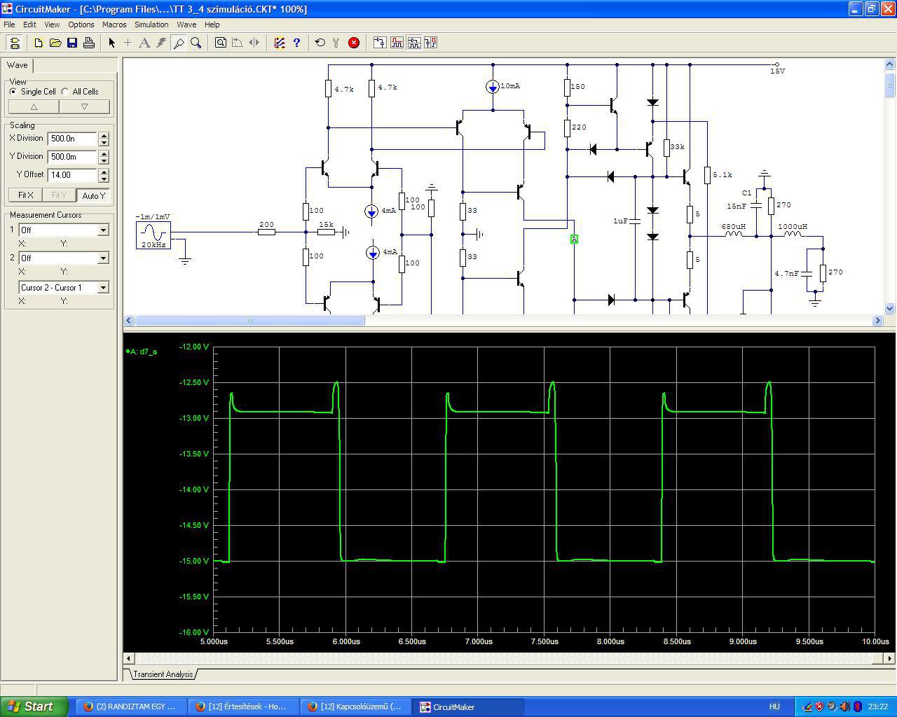

Talán könnyebben megértenéd a dolgokat ha bepötyögnéd mondjuk Bruno egyik kapcsolását a Tina-ba és azt tanulmányoznád. Vagy még közelebb kerülnél a PWM technikához ha meg is építenéd ezt a kapcsolást, vagy bármelyik másik egyszerűbbet.
(#) kacsaaa válasza Karesz 50 hozzászólására (») Ápr 10, 2019 /
„A vivőmaradék 50%-os modulációnál közel szinusz. Ez a szinusz megy az első fokozatra (a visszacsatoló hurkon keresztül). Ebből még nem lesz nagy jelemelkedési sebességű négyszög az első feszültség erősítő kimenetén, inkább csak nagy amplitúdójú szinusz marad.”
Nagy amplitúdójú szinusz marad? Komparátor kimenetén ott van a négyszög jel az általad vázolt helyzetben. Ezt nem értem mire mondod.
Ezek valósághű jelalakok az UcD "belsejében".
Szerintem nem kell különösebb kommentárt hozzá fűznöm.
