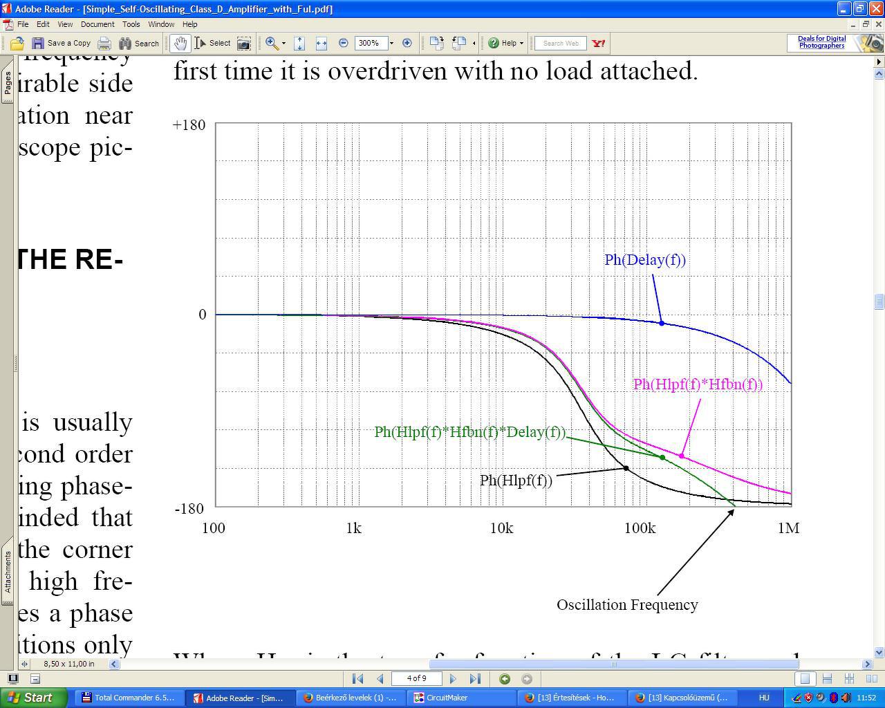

(#) Karesz 50 válasza kacsaaa hozzászólására (») Márc 21, 2019 /
Ezen a fázis-frekvencia diagramon szépen bemutatja Bruno hogyan és hol alakul ki az oszcillációs frekvencia.
A fekete "vonal" a szűrő fázismenete a frekvencia függvényében. Ebből kiderül, hogy a szűrő fázistolása önmagában soha nem éri el a -180 fokot.
A kék "vonal" is nagyon érdekes. A késleltetésnek is van fáziskésleltetése. Tudod miért?
A zöld "vonal" mutatja, hogy kimeneti szűrő, a késleltetés és a visszacsatolókör fázistolásának összege fogja meghatározni a berezgés (gerjedés) frekvenciáját.
A rózsaszín a visszacsatolókörbe tett differenciáló kondi fázisjavító hatását szemlélteti. (Ha jól értelmezem.)
(#) kacsaaa válasza Karesz 50 hozzászólására (») Márc 21, 2019 /
Igen, ezeket a fázismeneteket elfogadtam, a következményüket pedig értettem már korábban is. Hogy miért van fáziskésleltetése a késleltetésnek nem tudom. Ha ezt elmondod nagyon megköszönöm!
Az, hogy fázisjavító szerepe van azt így ebből nem látom és nem is tudom, hogy mire vonatkozik, ha esetleg látnék egy amplitúdó diagramm-ot is mellé, és látnám, hogy a rózsaszín görbének nagyobb a fázistartaléka, mint a fekete, akkor elfogadom, hogy valóban javít a stabilitáson.
A késleltetés fáziskésése a csoportfutási időre vezethető vissza.

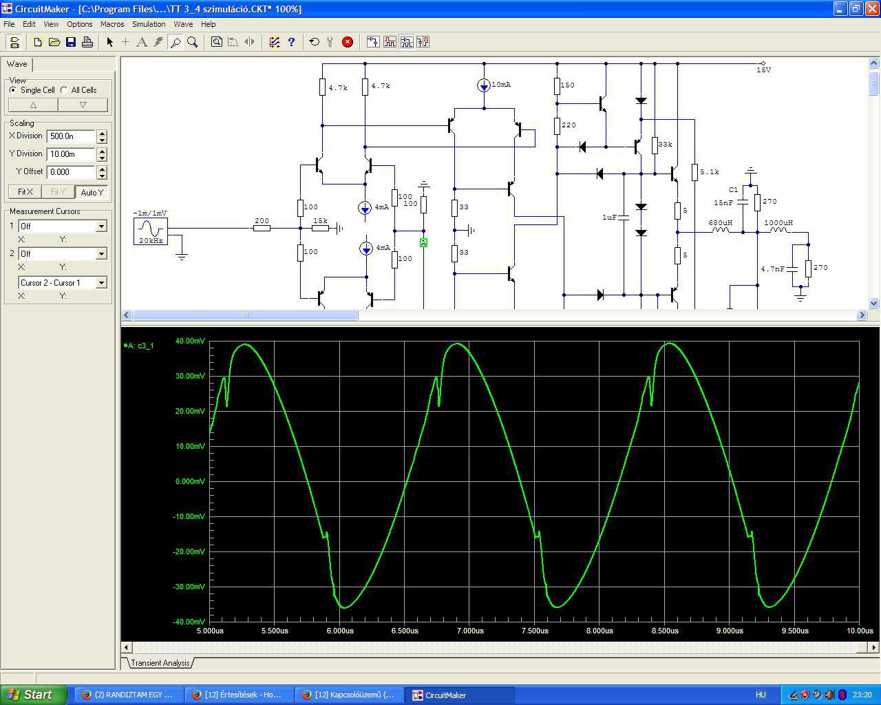

Na mindegy, akkor megpróbálkozok egy másik kérdéssel (amúgy van más fórum ahol esetleg aktívabbak a népek?).
A mostani problémám az lenne, hogy a szimulált idle és linearizált modell alapján számított frekvencia között elég nagy különbség van.
Konkrétan fele olyan frekvencián oszcillál a tranziens szimuláció alapján az áramköröm, mint amit a linearizált modell mutat.
Ti találkoztatok ilyennel? Nem tudjátok véletlenül, hogy mi lehet az oka?

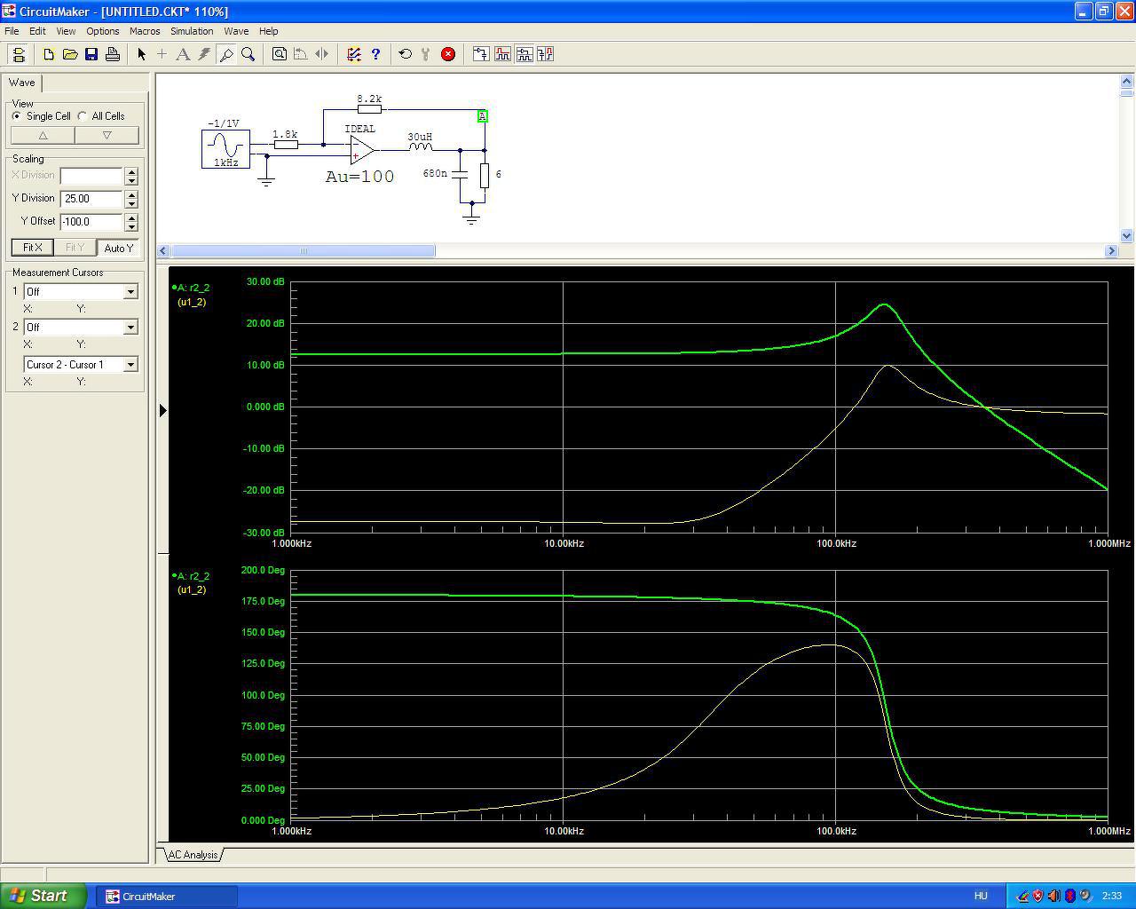

Levezettem az egész rendszer átviteli függvényét (komparátor nélkül), hogy tudjak én is olyan ábrákat varázsolni, mint ami Bruno cikkében van és hogy amúgy analitikusan meg tudjam mondani, hogy mennyi lesz a várható kapcsolási frekvencia. Az adatokat/függvényeket MATLAB-ba bevéve azt a kapcsolási frekvenciát kaptam amit a tranziens szimulációnál is tapasztaltam...
Szóval vagy én számoltam el valamit és pont jó értéket kaptam, vagy a TINA-val van valami...

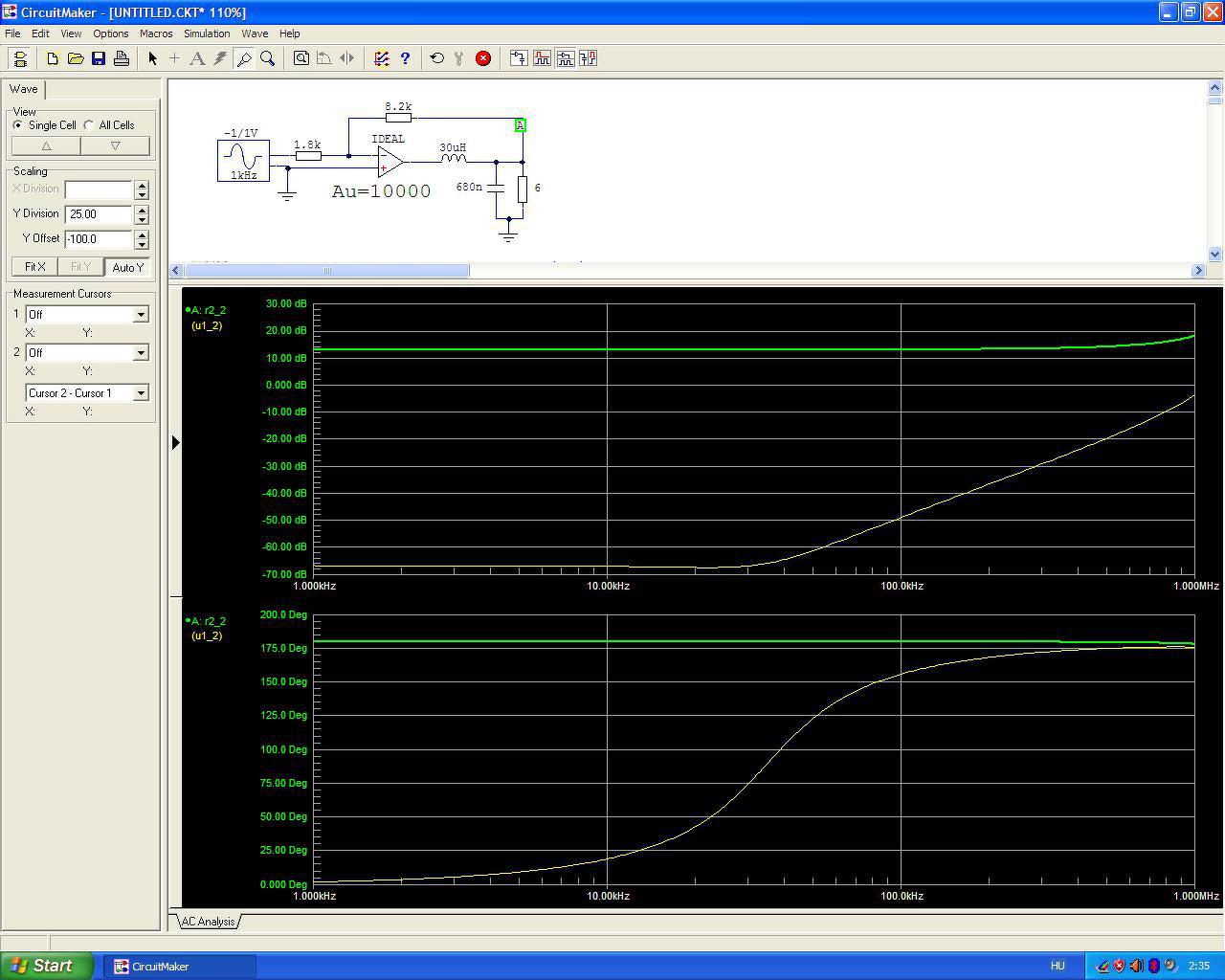

(#) Karesz 50 válasza kacsaaa hozzászólására (») Ápr 10, 2019 /
Az első képen sorba kötöttél egy 1 us késleltetésű komparátort a művonal 160 ns-es késleltetésével, de nem emiatt nem egyezik a két határfrekvencia, csak a "véletlen műve", hogy a pwm szimuláció fél frekvencián oszcillál.
A második szimulációd egy analóg erősítőé, amelyik semmilyen frekvencián nem rezeg be (nincs vivőfreki) és az AC analízis sem látja ezt másként. A kimeneti szűrő töréspontja 35 kHz környékén van. Az erősítő visszacsatolt sávszélességét a visszacsatolási tényező fogja meghatározni. Annyiszor 35 kHz lesz, amekkora a visszacsatolási tényező. Mutatok erre két példát.
Már írtam, hogy a szimulátor nem tudja megcsinálni a PWM erősítők AC analízisét, mivel analógnak "látja" a kapcsolást. Végig számolja egyszer az átvitelét és utána nem foglalkozik azzal, hogy berezeg, vagy nem rezeg. Nem érdekli.

(#) kacsaaa válasza Karesz 50 hozzászólására (») Ápr 10, 2019 /
„Az első képen sorba kötöttél egy 1 us késleltetésű komparátort a művonal 160 ns-es késleltetésével”
Erre én is gondoltam, de lefuttattam a szimulációt és abból kiderült, hogy ilyenekkel a TINA nem foglalkozik, az oszcilláció nem indul el a késleltető nélkül.
Ami érdekes, hogy MATLAB alapján a késleltető kb. nem csinál semmit. Ez pedig erősen furcsa, felülvizsgálom a számításaimat, mert azért ennek nagyobb szerepe kellene, hogy legyen. Amit sajnálok, hogy Bruno csak 1MHz-ig ábrázolta a fázisdiagramokat a cikkben, mert nekem nagyon úgy tűnik, hogy egyébként be kellene oszcillálnia késleltetés nélkül is, csak nagyobb frekvencián (cikkben a rózsaszín görbe elég meredeken indul -180 felé).
Mindenesetre feltöltöm a MATLAB-os eredményem, ami elég hasonló eredményt mutat, a probléma, hogy a két névtelen görbe között túl nagy különbség nincs, míg a valóságban az egyikben benne van a késleltető is.
„A második szimulációd egy analóg erősítőé, amelyik semmilyen frekvencián nem rezeg be (nincs vivőfreki) és az AC analízis sem látja ezt másként.”
Lehet nem voltam elég egyértelmű. Tudom. Az a linearizált modell lett volna, hogy lássam, a szimuláció milyen Bode-t rajzol. Mert ugye komparátorral ez nem megy.
„Az erősítést a fokozatok számával lehet növelni. Minél több fokozatú egy erősítő, annál nagyobb a késleltetése (ugye érzed a fából vaskarikát a dologban?).”
Fokozat alapján mit értesz? Azt, hogy magasabb rendű (fokszám)? Bár valószínűleg erre gondoltál, de jobb tisztázni.
Az, hogy nő az erősítése egy magasabb rendű erősítőnek ez tök jó, meg tudom ,hogy a THD is komoly mértékben csökken, de arra továbbra sem jöttem rá, hogy miért... Mármint, ha a THD ilyen arányban valós csökkenése csak amiatt van, mert, hogy csökken a hiszterézise a komparátornak a fokszám növelésével akkor már közelebb vagyok. De akkor meg feljön a kérdés, hogy az erősítés miért nő a fokszám növeléssel és az erősítés növelésével miért csökken a hiszterézis... Utóbbira talán még rájövök, de előbbin már jóideje gondolkozom (tehát ha fokszám nő, akkor THD csökken).
A fokozatok számán a feszültség erősítő fokozatok számát értettem, de talán nem fogalmaztam világosan.
Egy földelt emitteres (vagy földelt bázisú) fokozat feszültség erősítése 40-60 dB lehet. Mondjuk három ilyen fokozat sorba kapcsolásával a gyakorlatban el lehet érni 120-140 dB-es feszültség erősítést.
A vivőmaradék 50%-os modulációnál közel szinusz. Ez a szinusz megy az első fokozatra (a visszacsatoló hurkon keresztül). Ebből még nem lesz nagy jelemelkedési sebességű négyszög az első feszültség erősítő kimenetén, inkább csak nagy amplitúdójú szinusz marad. A következő fokozat négyszögesíti. A fokozat szám (tehát a feszültség erősítés) növelésével nő a négyszög jelemelkedési sebessége.
