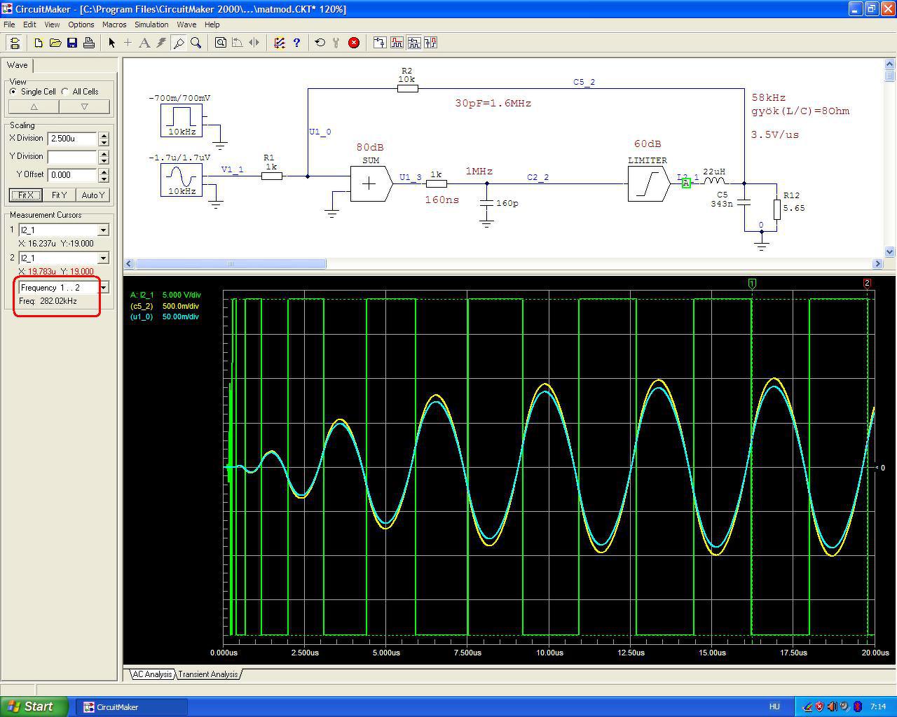

(#) Karesz 50 válasza kacsaaa hozzászólására (») Ápr 15, 2019 /
A 2. pontomhoz:
a zöld a fojtó árama
a sárga a bemeneti összegzőpont feszültsége
ha a visszacsatolókörben benne van a differenciáló kondi, illetve csak arányos tagokkal...

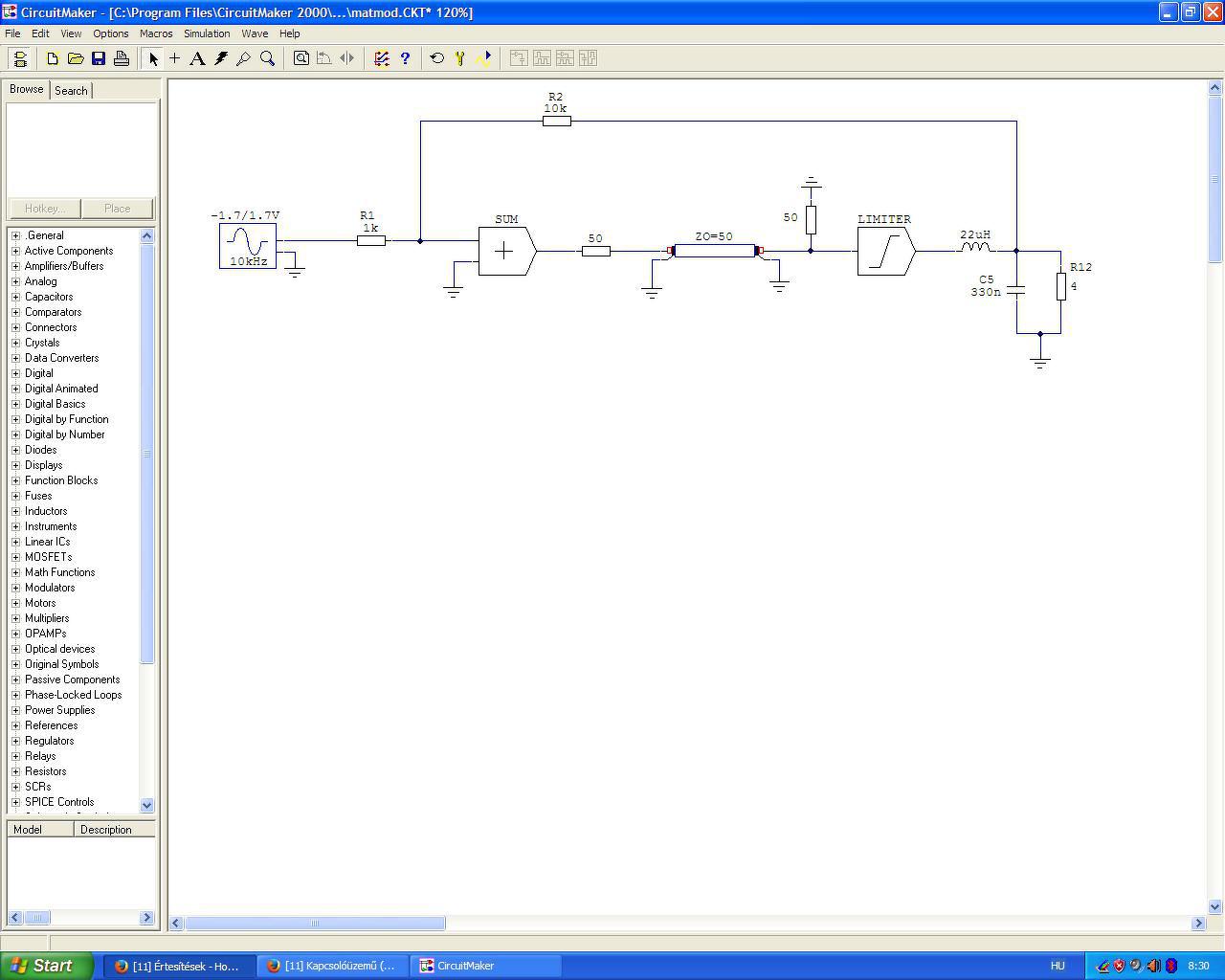

(#) Karesz 50 válasza kacsaaa hozzászólására (») Ápr 19, 2019 / 1
A dakota bölcsesség szerint a folyóhoz több út is vezet (bocs, ez csak úgy eszembe jutott). Nem szeretem az egyenleteket, mert ki kell találni őket és amit az ujjaimon nem tudok kiszámolni, azt inkább bepötyögöm a szimulátorba, mert ez az elhülyülés legegyszerűbb módja
"Átültettem" a matematikai modellt analógba (első kép). Lehet, hogy Bruno is valahogy így hozta össze azt a fázis diagramot, csak nem kötötte az orrunkra, mert nem szokása.
Ennek az "analóg modellnek" az első tagja a késleltetés. A késleltető művonalat minden további nélkül lehet helyettesíteni RC taggal, (vagy RC tagokkal, melyeknek a futási ideje összeadódik).
A második tag egyértelmű, a terhelt kimeneti szűrő.
A harmadik tag olyan, mint az egyenleted. A kimeneti szűrőt követi a visszacsatolókör frekvenciafüggő feszültség osztója, melynek kimenete a bemeneti összegzőpont - de ez nekünk most nem kell.
A Bode-t érdemes addig nézegetni amíg meg nem érti az ember mit mutat. (Ez mindenkinek szól akiket ez a téma érdekel.)
A felső "kék vonal" az RC tag amplitúdó és fázismenete. A késleltetése R*C=160ns, a -3dB-es pontja 1MHz.
A "sárga vonal" a fáziskésleltetések összege, ami nagyfrekvencián itt -270 fok lesz.
(Nyilván ehhez annyiszor -90 fok adódik (+1) ahány fokozatú az erősítő.)
Ha a visszacsatolásban csak arányos tagok vannak (az ellenállás osztó) a gerjedés frekvenciája (a -180 fok) 292 kHz-en lesz.
A "zöld vonal" a bemeneti összegzőpont feszültsége. (Ez most nem pontos, mert 11-el oszt, aktívan pedig csak 10-el, de nagyon jó közelítéssel (2-3%-on belül) hozza a valós értéket.)
A differenciáló kondi a zárthurkú erősítés mértékétől függően "sietteti" a fázist. Ennek megfelelően a -180 fokos késleltetés a magasabb frekvenciák felé tolódik el (fel).
A következő két "matmod" ábra bizonyítja, hogy az "analóg modell" jól működik. Legalább 40-50 különféle változatot leszimuláltam, különböző késleltetésekkel, terheléssel (jósági tényezővel), zárthurkú erősítéssel és különböző idő állandójú diff. tagokkal. A matmodon is mindig ott van az vivő frekvenciája ahol a Bode-n a -180 fok. Tehát ezzel a módszerrel nagyon egyszerűen, gyorsan és pontosan meghatározható az oszcillációs frekvencia.

(#) Karesz 50 hozzászólása Ápr 26, 2019 /
Visszatérve a múltkor kitett szimulációra.
+UL feszültség van a fojtón (már jó ideje).
A késleltetés a komparátor bemenetétől a félhíd kimenetéig 160 ns.
"t1" időpillanatban (elméletileg) átbillen a komparátor, mivel a bemeneti fesz eléri a 0V-ot.
A félhíd kimenete a késleltetés (160ns) elteltével billen át "t2" időpillanatban.
A fojtóra ekkor a jóval nagyobb "-UL" feszültség kapcsolódik.
Mivel a fojtó árama a fűrészjelhez közelít, "t2-t3" idő sokkal rövidebb lesz (42ns). Ekkor lesz a komparátor bemenetén ismét 0V.
A félhíd átkapcsolásához ismét el kell telnie a késleltetési időnek, a 160ns-nek.
Ha a fojtó árama felvenné az ideális fűrészjel alakot, akkor az átkapcsolás legrövidebb ideje (a legkeskenyebb impulzus szélessége) a késleltetés lenne.
Ez azért fontos, mert legkeskenyebb impulzus feszültség-idő területe fogja meghatározni a legszélesebb impulzus hosszát.
Ezekből pedig az következik, hogy a kettő összege lesz (az 50%-os modulációhoz képest) a vivőfrekvencia lassulása. (Remélem ez így érthető, nem tudom egyszerűbben megfogalmazni.)

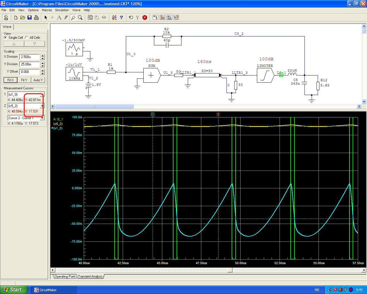

(#) Karesz 50 válasza Karesz 50 hozzászólására (») Ápr 27, 2019 / 1
Akkor nézzük meg a harmonikus torzítást.
A nyílthurkú erősítést 200 dB-re állítom, a zárthurkút 20dB-re, a limitert +/-20V-ra, a késleltetést 160ns-re, a bemenetre adok -1.8V DC-t (ez 90%-os moduláció).
Az "analóg törvények" értelmében a kimeneten meg kellene jelennie 18V DC-nek, de nem ez történik, mert a kimeneten csak 17.53V van, azt is látjuk miért.
A bemeneti összegzőponton a vivőmaradék középértéke úgy tolódik el, hogy a PWM jel fesz-idő területe állandó maradjon. Ha integráljuk a vivőmaradékot, -42.8mV-os DC szintet kapunk. Ezt megszorozzuk a tízszeres erősítéssel és az eredményt kivonjuk az elméleti 18V-os kimeneti szintből, akkor pontosan kijön a 17.53V-os kimeneti feszültség.
Tovább számolgatva az ujjainkon, (18V/17.53V)*100=2.68% linearitáshiba (na jó... csaltam, mert nincs is ennyi ujjam).
A nyílthurkú erősítést csökkentve 100, majd 80dB-re, nem változik számottevően az eredmény. 60dB-nél már leáll az oszcilláció. Tehát emiatt nem világos nekem amit Bruno ír a nyílthurkú erősítés és a torzítás összefüggéseiről.

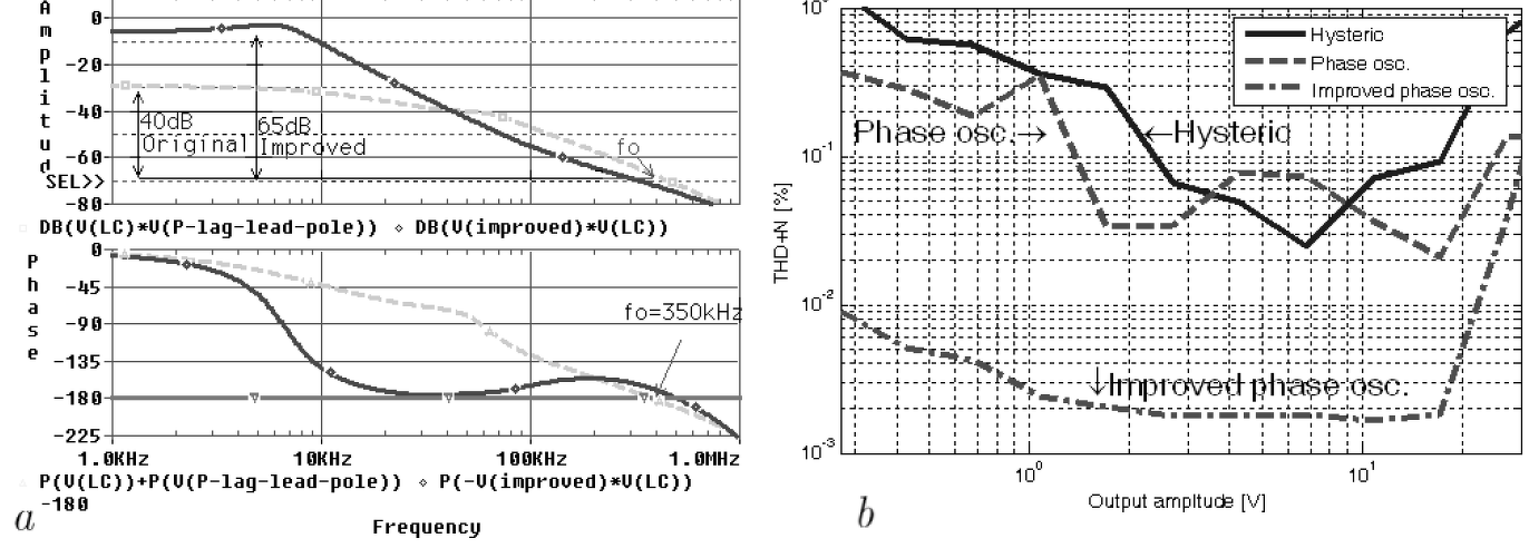

(#) kacsaaa válasza Karesz 50 hozzászólására (») Ápr 29, 2019 /
14. oldalon látható a dolog.
Köszi a tekercses gondolatmenetet, ha jól értem ez gyakorlatilag a fizikai magyarázata a szűrő kör okozta fázistolásnak.
Ugye Bruno és az általam is említett DTU-s cikk a loop gain emeléséről beszél, ami ebben az esetben nem a nyílt, hanem a zárthurkú erősítést jelenti. Szerintem.
„A bemeneti összegzőponton a vivőmaradék középértéke úgy tolódik el, hogy a PWM jel fesz-idő területe állandó maradjon.”
Ez miért is?
szerk.: -1.8VDC pedig szerintem nem 90%-os moduláció, hiszen a 0VDC ebben az esetben az 50%.
