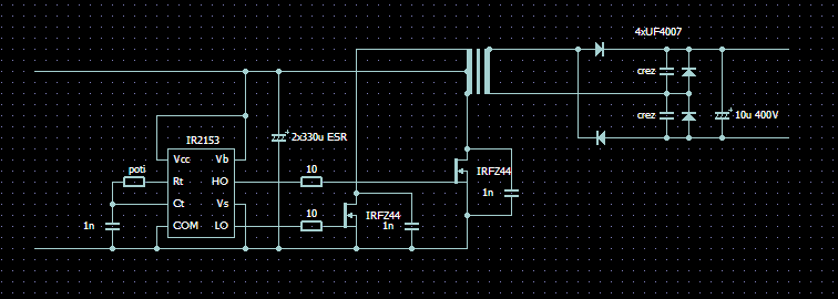

Nekem is kéne egy kis segítség...
12V-ról 320V/ 5 mA-re kéne nekem egy minél egyszerűbb táp.
Csináltam már 555-ből és 494-ből is booster kapcsolást, de a nagy zaja miatt nem felel meg egyik sem.
Látsz valami hibát
ezen a rajzon? Működhet ez így?

(#) Bassmester válasza Bassmester hozzászólására (») Máj 14, 2010 /
Nna... összedobtam a linkelt kapcsolást, ami működik is szépen, nem füstöl, nem csicsereg, de 300V helyett 575V (!) jön ki belőle. Ki is nyírtam vele egy UF 4004-et, a 4 ből (csoda hogy a másik három kibírta). A trafót baltáztam el egy kissé. Ezt nem úgy kell méretezni mint a Cimó-féle félhidas tápot?
Mit szólsz hozzá?
A primer tekercs 2 x 7 menet 0,75 CuZ
szekunder tekercs 230 menet 0,15 CuZ. Soronként cellux.
Mag: HAGY M2, 20mm-es fazék, Al: 2700 nH
Most a felét letekerem, aztán csak összejön végre.
