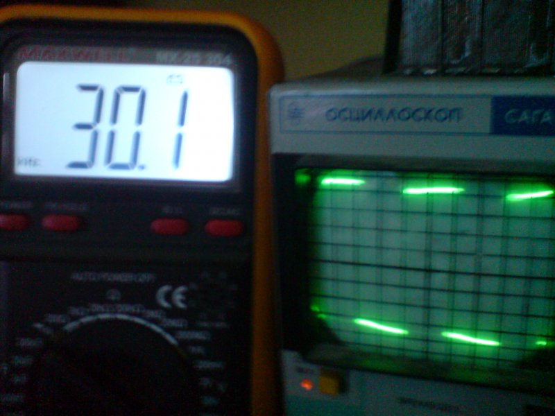

Jól megszívtam az előző vassal, a vasmag okozta a vadrezgéseket, megy is a kukába! Elkészült a második trafó az eredetileg tervezett maggal, kevesebb menetszámmal, olyan szoros csatolással amennyire csak tudtam: Npr=5 Nsz=23, két sorban van a szekunder és közte a primer.
Szekunder: 3,81mH rövidrezárt primerrel: 21uH 0,5%
Primer: 171uH rövidrezárt szekunderrel: 5uH 2,92%
Most már tényleg tiszta négyszögrezgés van a primeren, viszont a méréssel akadt gondom, a csatolt videóban látszik, hogy mit látok a szkópon a kitöltés változtatásakor (FET DS közötti egy periódus), lehet, hogy a szkóp eltérítése nem tudja követni a jelet, 48V-ról járatva 160V-ot mértem a túlfeszvédő kondin (csoda, hogy nem szálltak el a fetek?) és nagyon melegszik a fetje, 80V-nyi zener van benne és 1K ellenállás még sorosan.

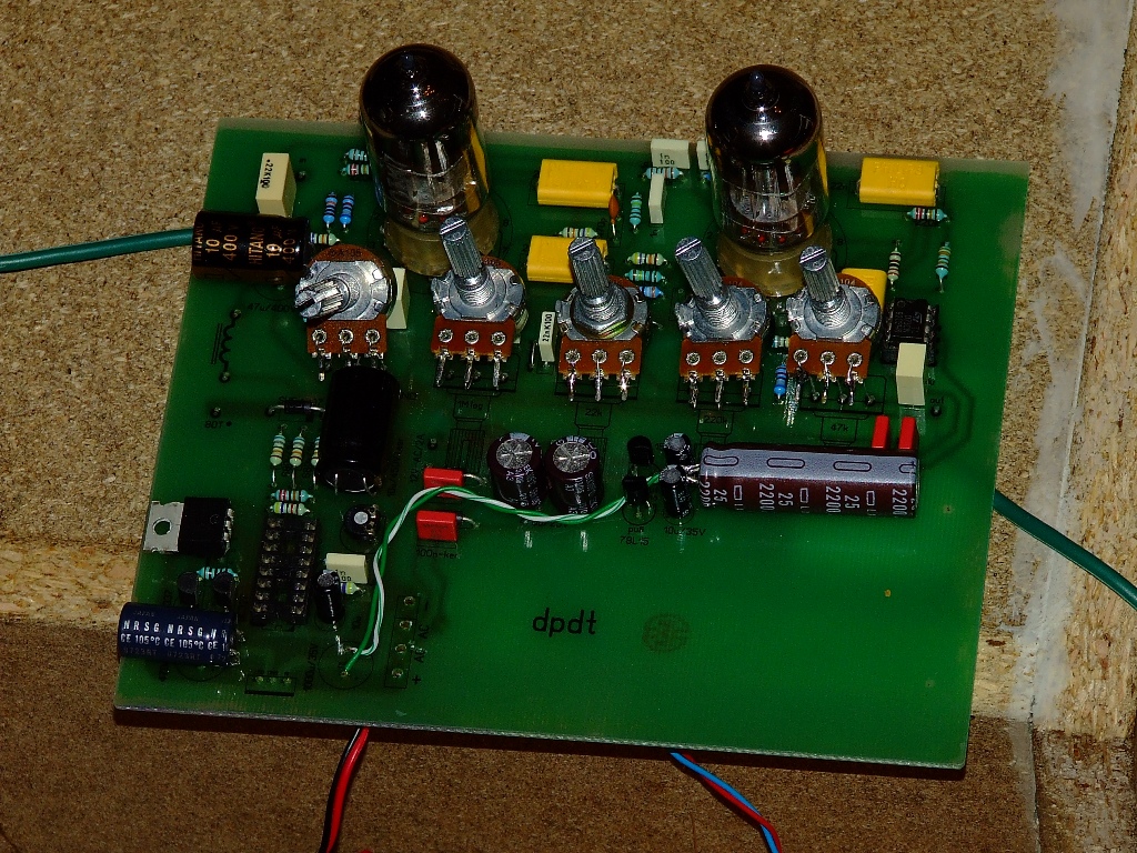

(#) Bassmester válasza cimopata hozzászólására (») Máj 7, 2010 /
Köszi az útmutatást. A kimenő áram az minimális lesz, 2 db ECC 83 anódját fogja táplálni (kb 5 mA)ebben a gitártorzítóban.

(#) (Felhasználó 46585) válasza SKY hozzászólására (») Máj 7, 2010 /
Az, hogy a primer és szekunder között mekkora szórás mérhető, nem okoz problémát a primer oldali túlfeszültségekben. Ezt a szórást valóban úgy lehet mérni, hogy rövidrezárod a szekundert. Célszerű, ha ennek kicsi az értéke, mert ekkor lesz kicsi a trafó droppja, vagyis kevésbé ejti a feszültséget a terhelés hatására. ( természetesen, ezt úgy lehet mérni, hogy a táp nincs visszacsatolva, vagyis, nem stabilizált. )
A drain-eken azért van nagy túlfeszültség, mert a primer áram egy FET kikapcsolása után nem tud átterelődni a másik FET-ben levő diódára! ( substrat dióda ) Ezt pedig azért nem tudja megtenni, mert nagy a szórás a KÉT PRIMER KÖZÖTT! Tehát, úgy kell megtekerni a trafót, ahogy pimi mondja, vagyis a primereket bifillárisan. A szórási induktivitást viszont a két primer között úgy kell mérni, hogy az egyik primert kell rövidrezárni, miközben méred a másik primer induktivitását. Na, ennek az értéknek kell nagyon kicsinek lennie! Ezt csak a bifilláris tekercseléssel tudod elérni, mert tulajdonképpen egy térben kellene lennie a két primernek ( így látják ugyanazt a fluxust ), amit ugye nem tudsz elérni, legfeljebb csak nagyon közel egymáshoz tudod őket tekercselni. Ezért jó a bifilláris tekercselés. És a skin hatás miatt sok vékony drótból kell párhuzamosan összefogva tekerni mind a két tekercset, aztán amikor fel van tekerve, akkor szétválogatni két egyforma darabszámú részre, így jön létre a két primer.
A másik, hogy ez a túlfeszvédő rész mit csinál? Nem sok értelmét látom, mert egy FET disszipálja el a szórási induktivitások által generált energiát. Erre a célra felesleges betenni egy külön FET-et, ugyanezt a funkciót ellátják a fő FET-ek is. Ha ez az energia nem túl nagy, akkor a FET-ek ezt egyszerűen megeszik azzal, hogy becénerelnek. De a mostanihoz hasonlóan tehetsz bele zenert is és akkor mondjuk a zenerfesz körül megfogja a drainfeszültséget. A veszteség mindkét esetben nagyjából ugyanaz.

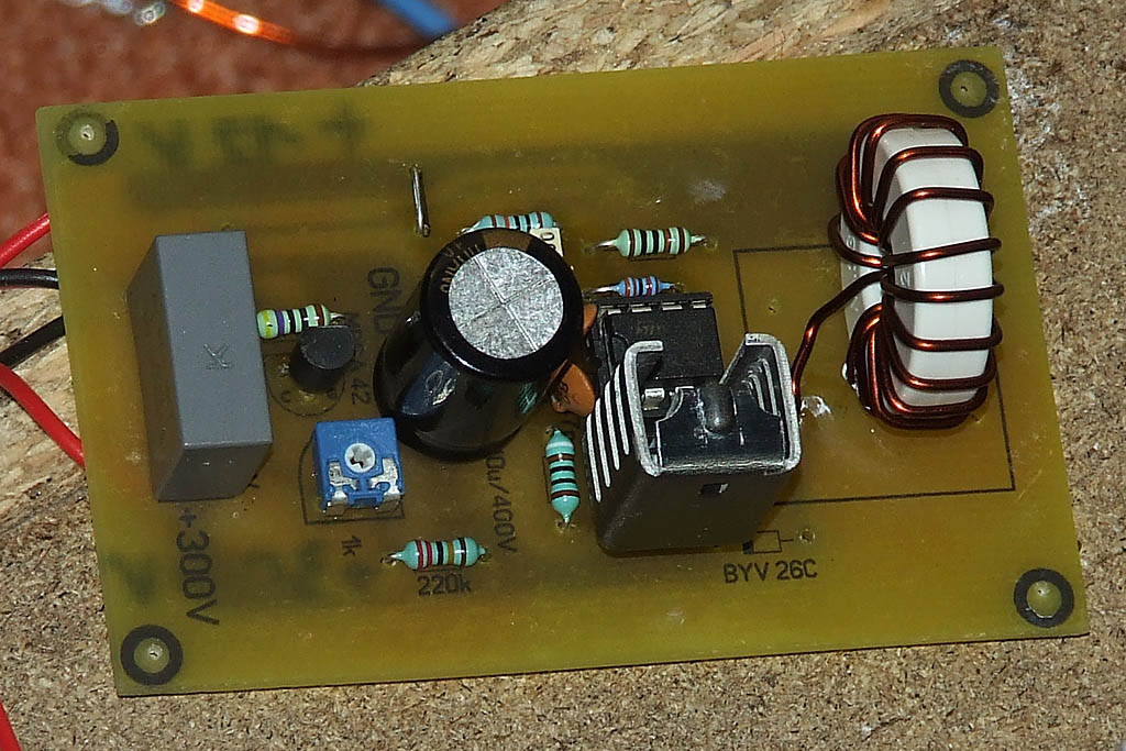

(#) Bassmester válasza cimopata hozzászólására (») Máj 8, 2010 /
Oké, köszi. Akkor belevágok, valami majd csak kisül belőle
Megcsináltam a torzítóm tápját, működik is, nem melegszik semmi, 65mA az üresjárati áramfelvétele 15,3V-ról.
De, most jön a de...
kattogó hangokat hallat a tekercs, ami felgyorsul ha felfelé tekerem a potit és egy pillanatra elhallgat ha lefelé tekerem. Egy toroid gyűrűről van szó, 1470-es Al értékű. A fazékmagot lehetetlennek bizunyult a kívánt menetszámmal megtekerni.
Tudnál esetleg valamit javasolni, hogy merre tovább?
Itt egy felvétel a jelenségről:
(#) cimopata válasza Bassmester hozzászólására (») Máj 8, 2010 /
Valószínűleg ki-be kapcsolgat, gondolom a kimenet terheletlenül van.
Ha a potit letekered hirtelen, azzal azt az eredményt váltod ki, hogy a tápnak ki kell tejesen kapcsolnia, hogy a kimenő kondenzátor magától kisülhessen.
Megoldás, terheld be.

(#) Bassmester válasza (Felhasználó 46585) hozzászólására (») Máj 9, 2010 /
Az egy toroid gyűrű volt, légrés nélkül
Viszont csináltam egy másikat is, ETD34 ből, 1mm-es légréssel. Ezzel elértem a 320V-ot és lassabb ütemben "ketyeg", de nem szűnt meg a probléma, sajnos élesben kipróbálva eléggé belehallatszik a jelbe is. Majd még kisérletezek vele. Kipróbálok kisebb nagyobb elkókat és megpróbálok alakítani valamit a szekunder részen.
