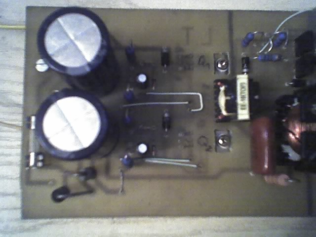

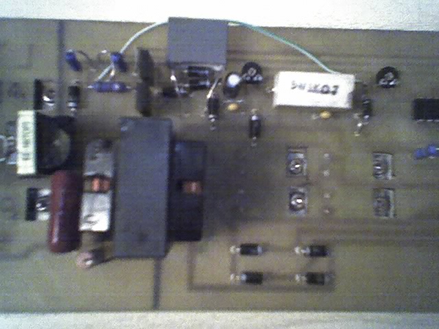

(#) Tomi20 válasza Tomi20 hozzászólására (») Nov 5, 2006 /
Itt egy pár kép, de sajnos csak telefonnal készültek, de holnap rakok fel jobb minőségű képeket is.
+ még két kép

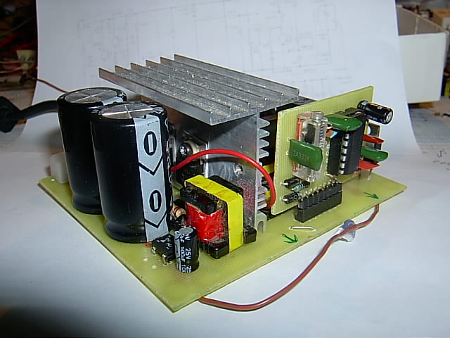

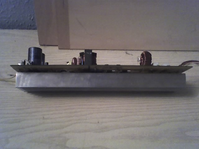

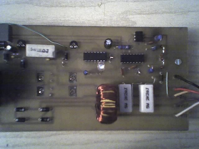

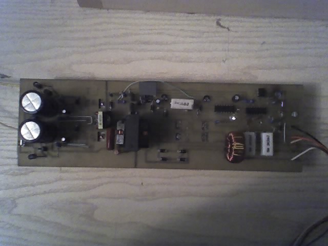

(#) cimopata válasza cimopata hozzászólására (») Nov 5, 2006 /
Szevasztok!
Sajnos nagy gondban vagyok, most este méregettem a tápom kimeneti feszültségeit „+” és a „-„ ágban és nem egyenlő LLL!!! Az egyik 39 a másik 45 V. Vajon mi miatt lehet. Mert ezt így nem tudom használni mert az erősítő nem szereti ha eltár a két tápfeszültség egymástól.
Várom az ötleteket.
Egyébként meg itt van pár kép a tápról. Még lesz hűtőborda a négy BYW 29-en is-
