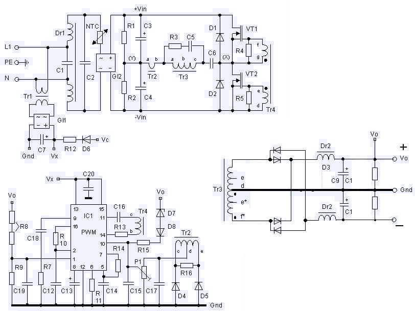

Hello mindenkinek!
Most készülök megépíteni egy AT jellegű tápot, amit Powerpityu tervezett. Nem rég halt meg egy 250 W-os tápom amit nem tudtam megjavítani és annak az alkatrészeiből fogom megycsinálni. Egyenlőre csak a nyák tervezésnél tartok, de már az alkatrészek megvannak.
Az érdeklődőknek felteszem a kapcsrajzot.

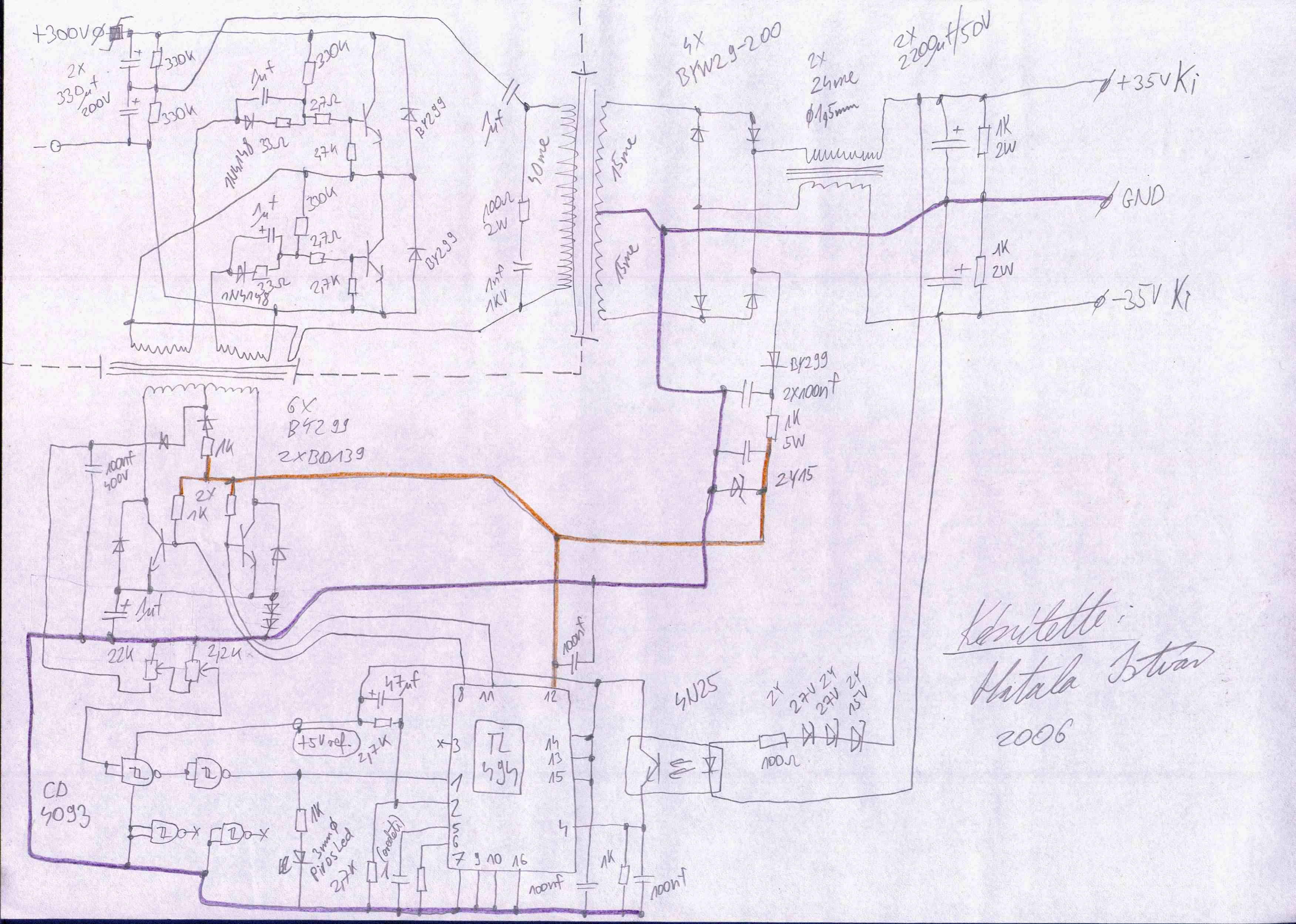

(#) Csonty válasza Bojtossapka hozzászólására (») Okt 17, 2006 /
Ennek az átalakított at tápnak meg lehetne e növelni a teljesítményét (100-150W-al, esetleg többel) illetve a feszültségét (+-65V-ra)?
Ha meglehetne akkor mit kéne megváltoztatni a kapcsrajzon?
Illetve lenne pár kérdésem a kapcsrajzal kapcsolatban ( a mellékletben).
Üdv.:Csonty

(#) Bojtossapka válasza huba hozzászólására (») Okt 18, 2006 /
Még mindig csak a nyák tervezésnél tartok. De a tekercseket nagyjából kiszámoltam, kb 22-24 menet kell a 15 menet helyett. A teljesítményt pedig nyagyobb trafóval és nagyobb tranyókkal tudod növelni. Csak egy példa, a 200W-os AT-s tápokban 40W-os tranyók vannak. Gondolom, erősítőhöz kell, én is ahhoz csinálom.
Sok sikert a megépítéshez!
(#) Csonty válasza Bojtossapka hozzászólására (») Okt 18, 2006 /
Hát hallod olvasol a fejemben , igen erősítőhöz kellene! A másik trafónak mennyi a menetszámai? És a neten honnan tudnák venni a trafóhoz ferritmagot?
Üdv.:Csonty
(#) Bojtossapka válasza Csonty hozzászólására (») Okt 18, 2006 /
Szasz!
Trafót nem érdemes venni, inkább bonts ki PC tápból, vagy esetleg újabb TV-ből, videóból. A vezérlőtrafó menetei: 2x8 + 2x16 , 1x2. Az 1x2 menetet vastagabb huzalból tekerd meg. A trafó kb 1,5 - 2 cm legyen, de érdemesebb egy rossz PC tápból kibontani, az tuti műxik.
A ferrit trafókat úgy kell szétszedni, hogy berakod a mikróba és raksz mellé egy pohát vizet. Bekapcsolod a mikrót kb 600-700W-on 2-3 percre, majd fogóval óvatosan széthúzod a ferrit trafó darabjait.
Az eredeti leírást felteszem, mert már eltűnt a netről.

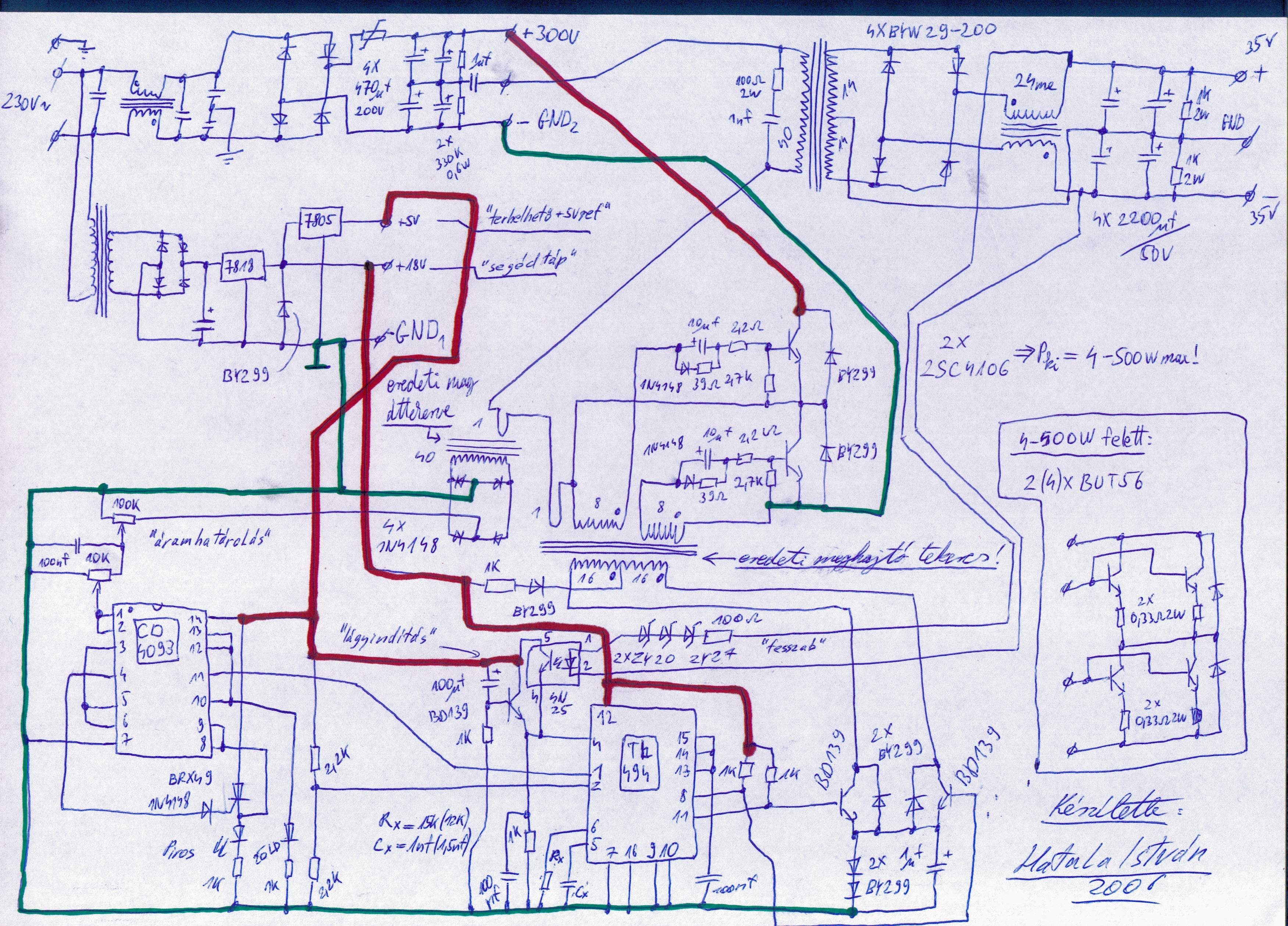

(#) Bojtossapka válasza Bojtossapka hozzászólására (») Okt 18, 2006 /
Itt a leírás!
