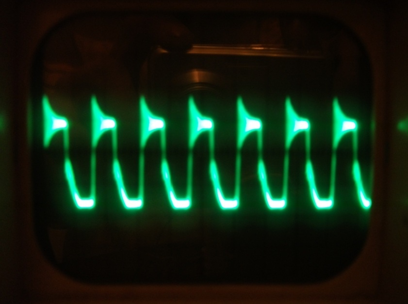

Azt hittem hogy a fetekre kötöttél váltófeszt. Mintha írtad volna nemrég hogy melegszenek a fetek. A melegedésből, és a trafón lévő jelalakból is arra következtetek hogy a fetek egymásra nyitnak, még mindig nem jó a gate trafó bekötése. Mekkora áramot vesz fel amikor elindítod? Néhányszor 10mA-nél többet nem szabad neki.

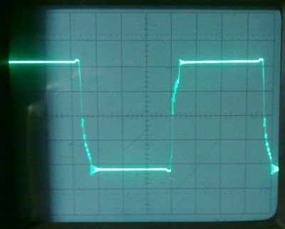

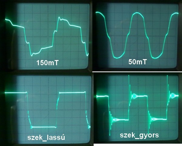

(#) Ge Lee válasza lorylaci hozzászólására (») Nov 29, 2012 /
Nem is kell egyetértened, ez trafó nem IR, itt sosem fogsz olyan jelalakot látni. Tessék itt az enyém, ugyanúgy néz ki, és kivettem a tápból szinuszban 1800W-ot ezzel a gate trafóval. De a hegesztőmben is ugyanez a gate trafó van, azzal meg hegesztettem már 150A-el is.
Attól hogy neked nem tetszik a trafós hajtás, még teszi a dolgát, nem is rosszul.

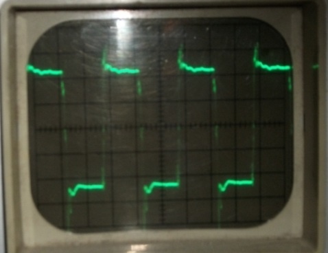

(#) Ge Lee válasza Ge Lee hozzászólására (») Nov 29, 2012 /
Csatolok egy gate ellenálláson lévő feszt is. Látható hogy a miller plató eléréséig kb. 40ns kell neki.

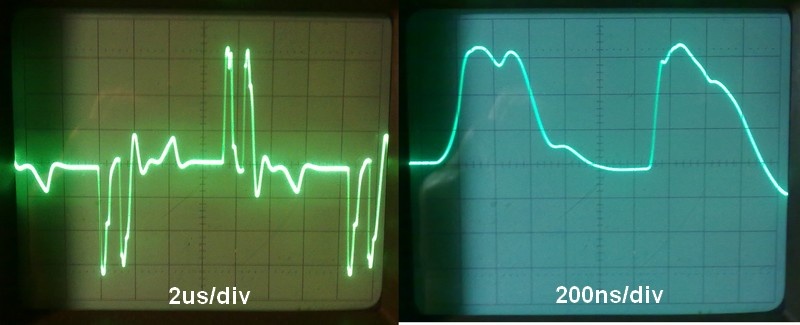

(#) voodoo válasza Ge Lee hozzászólására (») Nov 29, 2012 /
Nekem is valami ilyesmi 2us/div egészen addig amíg még közelebbről rá nem nézek majd 200ns/divnél már duplázódik meg egyéb jelek is kószálnak mellette. Amúgy a főtrafónál a négyszögjel (trafó nélkül) kép itt: Kiszedhető belőle valami ferde, gyanús, nem oda illő hullámocska ami utalhat valamire?

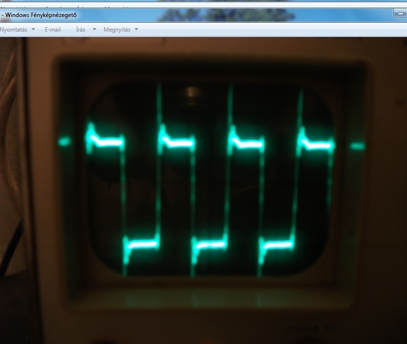

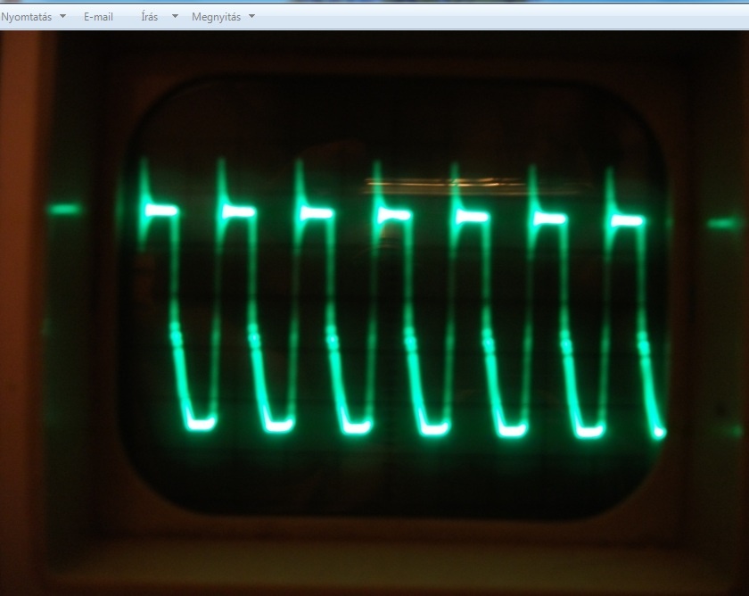

(#) voodoo válasza Ge Lee hozzászólására (») Nov 30, 2012 /
Íme, sikerült össze hozni a megfelelő gate trafót. Jó igaz, teszt erejéig még bekapcsolni valódi 230V-tal nem kapcsoltam be, de kis feszültséggel ~30V beindítottam a fő kört, nem vesz fel induláskor nagy áramot, nem melegszik, FET1-2 gate pont és 3-4 között megfelelő 2x-es amplitudó vezérlőjel, illetve 2-3/1-4 között négyszögjel mérhető (??kérdés), viszont a méricskélések alapján megmértem a trafót fő kör beindítása nélkül a primer leágázásánál ezt találtam:
ha ráadtam a fő kört akkor picit torzult a primer jelalak, valamint a szekunder jelalakot is lefényképeztem. Vélemény? Ja meg még azt szeretném kérdezni, hogy 10A-es kismegszakító van feltéve ahol lakom szerintetek le veri induláskor ?

(#) Ge Lee válasza voodoo hozzászólására (») Nov 30, 2012 /
Néhány dolgot nem értek. Ha két adott FET gétjén megfelelő fázisú a jel, akkor hogy mérhetsz a másik kettőn négyszögjelet? Azok között nem lehet semmi, max. egy párszáz mV-os valami. Ha nincs feszültség a főkörön akkor hogy mérhetsz a trafón bármit is? Mi az hogy primer leágazás? Egyetlen primer van, nincs leágazása. A trafó primerjén ugyanolyan jelnek kell lenni mint a szekunderén. Olyannak kell lennie mint ami az első képen van, csak nem kellene akkora túllövésnek lenni rajta (lehet hogy a mérőfej szedi össze).
Így néz ki a trafó szekundere ha 30V DC-t kapnak a fetek, ilyenkor a főkörben folyó áram 15mA.
(#) Ge Lee válasza Ge Lee hozzászólására (») Nov 30, 2012 /
Egyébként lehet növelni a Laci által kritizált gate trafó mágnesezési induktivitását, cserébe kapunk egy jó gyors átkapcsolást, amit meg agyon kell majd snubberelni. Így viszont a hegesztőm is elvan egyetlen snubber nélkül. Ez is egy a katt által emlegetett "lufi effektusok" közül.

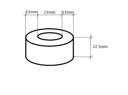

Primer leágazás én azt nevezem ha a trafót nem kötöd be, a kapcsolásba csak akkor ott a leágazása marad és ott mérek. Ha ráteszem a trafó primerjét (a leágazásba) akkor a trafó be van kötve. Mert így is mást meg úgy is mást mérek. Amúgy az számít-e hogy nekem nem E55 jelű 1-1 vastag szál huzallal tekert trafóm van, hanem 43mm-es ferrit fánk 0.4 es huzallal 5 szál/sodrat bifilárisan tekerve. Nincs köze a túllövésekhez? Mert amúgy körülbelül ugyan ez a jel van nekem is a szekunder kimeneten, csak egy picit csúnyácskább. Mert már másra nem tudok gondolni.
Most néztem vissza a képet, az a gyűrű (fánk ) alig nagyobb mint az EI33-as gate trafó, arra biztos hogy kevés a 27menet primer. Mekkora a keresztmetszete? Az E55-é 3,57cm2, ezé szerintem még 2 sincs. Jól látom hogy a primert és a szekundert nem szigetelted el egymástól? Szerintem ezt itt most hagyd abba, addig amíg agyon nem csap!
Hát akkor szét szedem és újra tekerem a megfelelő huzal vastagsággal, és menetszámmal persze megfelelő szigeteléssel köztük. Mennyit kéne mégis rátekerjek? Egyenirányítás után +/-120Vdc-re lenne szükségem (kb 2x~85V) Azt hittem, hogy az E magos trafónál is úgy van a menetszám meghatározás.
