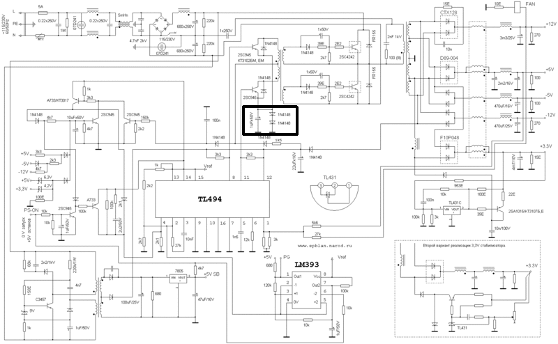

(#) emmzolee hozzászólása Szept 15, 2013 /
A PC tápra hasonlító tápommal kapcsolatban lenne egy kérdésem. Mi célt szolgál pontosan a TL494 ic kimenete után a meghajtó trafó környékén a 2db 1N4148 dióda és a vele párhuzamosan kötött 1µF-os kondi? A kondi értéke mit befolyásol?
Teszek be rajzot, hogy érthető legyen a kérdésem.
Vastag feketével bekereteztem.
(#) (Felhasználó 46585) válasza emmzolee hozzászólására (») Szept 15, 2013 /
Amikor a meghajtó tranyók bekapcsolnak, akkor a két diódán esik kb. 1,5...2 V. Erre az értékre feltöltődik a párhuzamos kondi. Amikor a meghajtó ic kimenetén nulla volt lesz, akkor a meghajtótranyók bázisán az előbbi feszültséggel megegyező negatív feszültség lesz. Ez segíti minnél gyorsabban kikapcsolni ezeket a tranyókat. A BJT-kből, ahhoz, hogy gyorsan kikapcsoljanak, nem elég egyszerűen rövidrezárni a bázis-emmittert ( mint a FET-nél ) hanem ki kell üríteni a rétegben tárolt töltést. Erre nagyon sok módszer van, az egyik ez. Tehát, a kikapcsolásnál negatív feszt hoznak létre az emmitterhez képest.
(#) emmzolee válasza (Felhasználó 46585) hozzászólására (») Szept 15, 2013 /
Értem köszi. Ki is mérem majd, hogy nálam mi vele a helyzet.
