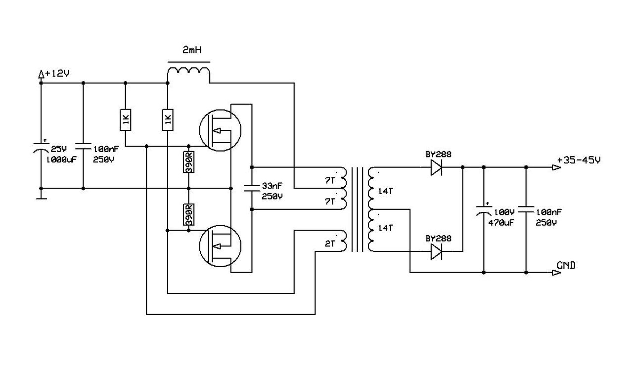

Szeretnék építeni egy rezonáns kapcsolóüzemű konvertert ami 12V-ról üzemel és a kimenetén lévő feszültséget potméterrel tudnám finom állítani. Az alap elképzelés jól működik, de néha megszalad, ezért is lenne szükség a visszacsatolásra/szabályzásra. A kapcsolás 12V-ból csinál 35-45V-ot. Nekem a stabilabb verzió 250-280V DC előállításához, valamint +/-35-40V-ra kellene.
Ami megnehezíti a dolgot, hogy a visszacsatolásban nem tartalmazhat a kapcsolás semilyen IC-t. Az alapkapcsolást mellékeltem, 2db FET van benne.
Valami olyan megoldás kellene ami egy-egy OPTO-n keresztül szabályozza a kimeneti feszültséget.
A tranzisztoros áteresztős megoldás sem lenne rossz, de azt nem tudom mennyire lenne stabil.
(#) diamik válasza 187BodyGuard hozzászólására (») Jún 28, 2014 /
Mekkora a maximális terhelőáram a kimeneten? Esetleg más kapcsolás miatt kérdezem. Ha ragaszkodsz ehhez, én LDO-t javasolok szabályozásra. Nem tudom reklámozni lehet-e ilyen formában, de a Linearnál nézz körül, mint kapcsolóüzemű IC-k terén, mint LDO-k miatt...
A hozzászólás módosítva: Jún 28, 2014
(#) moltam válasza 187BodyGuard hozzászólására (») Jún 28, 2014 / 1
Helo. Bővebben: Link Nem lehetne így megoldani? A mosfetek Gate jét földre húzni két npn nel, amit egy optó vezérel. 431 helyett jó zener is ha nem lehet ic. Csak így nem lehetne állítani.
(#) 187BodyGuard válasza moltam hozzászólására (») Jún 28, 2014 /
Szerintem simán jó, én is ilyesmire gondoltam, csak igen ennél nem lehet szabályozni. Az a lényeg hogy a lehető legkisebb legyen a cucc, ezért nem nagyon akarok IC-zni. De várok még ötleteket hátha van valami amivel lehet szabályozni is. Azért lenne jó mert akkor a kimenetét lehetne állítani pl.: 35-45V között trimmerrel. Vagy a másiknál ami csőtáp lenne ott pl.: 250-280V között.
A tl431 3lábú ic to92 tokban, szerintem attól kompaktabban nem nagyon lehet megoldani. Esetleg: Bővebben: Link
