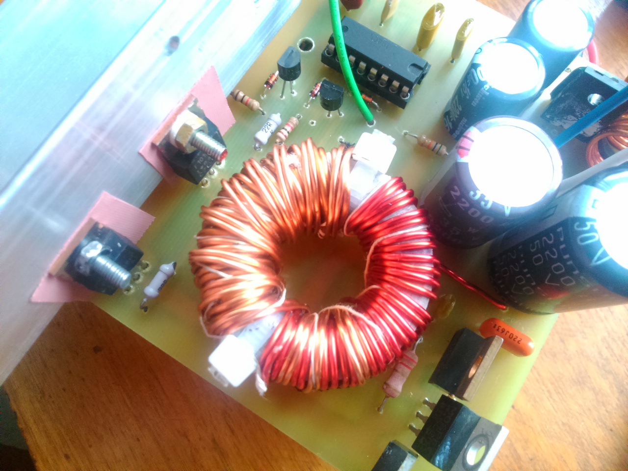

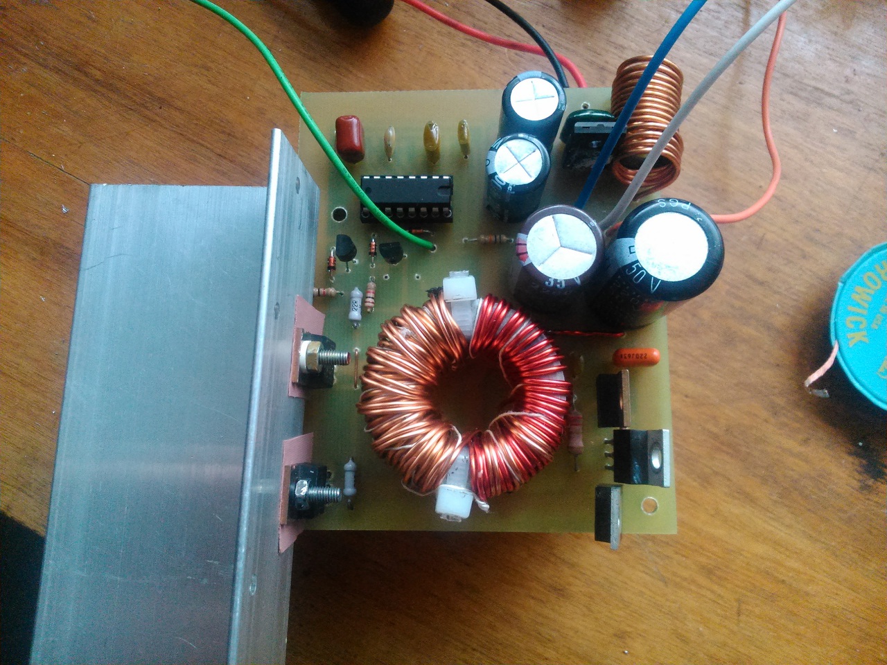

Pedig most jó, +29,8 és -28,8V van kint, 15-15R ellenállás mellett. Az üresjárási áram 15-33mA között mozog. A toroid továbbra is melegszik :/
A hozzászólás módosítva: Máj 11, 2016

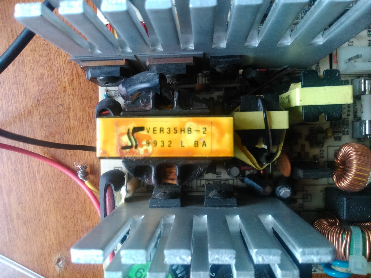

Ha megvan még a táp, amiből kiszedted akkor könnyen kideríthető, hogy mi volt a szerepe a tekercsnek (ritkán szokott torroid lenni a teljesítmény átvivő elem, torroidot inkább fojtónak szokták alkalmazni, ez nem jelenti azt hogy a te torroidod nem megfelelő, de valószinű hogy nem jó az anyaga, milyen színű a bevonat rajta?).
Torroidon a réz vagy a vas melegszik?
(ha üresjárásban is nagyon melegszik a trafó, akkor a vas melegszik benne, ha csak terhelésre melegszik nagyon, akkor meg a réz).
Az üresjárási áram megfelelő.
Tegyél fel pár képet a cuccról, a trafórol külön közelit.
(#) dani9228 válasza gulyi88 hozzászólására (») Máj 11, 2016 /
A betápnál volt a váltóáramú körben, elvileg a feliratok alapján. Szürke színű a toroid. Igazából nem tudom, szerintem a réz melegszik. Üresjáratban nem melegszik. A primer oldalon oldalanként kettő 1mm-es vezeték van. De elvileg annak bírnia kellene. A bemeneti tekercs is 1mm-es, de ott csak egy van, de nem melegszik.
(#) dani9228 válasza dani9228 hozzászólására (») Máj 11, 2016 /
A fetek melegednek csak üresjáratban.
(#) gulyi88 válasza dani9228 hozzászólására (») Máj 11, 2016 /
Az az igazság hogy túl vastag a vezeték amivel tekercselted, de 30KHz környékén még éppen elmegy. A skin hatás miatt nem az egész vezeték keresztmetszetben folyik az áram, a közepéből kiszorul és csak a fellüthez közel vezeti az áramot.
Majd lejjebbvisszük a frekit amennyire lehet.
A bemeneti tekercs az más tészta, az nem sok váltóáramot vezet.
Ahogy látom a primert nem jól tekercselted meg, hány szál 1mm-es vezetéket húztál át egyszerre a gyűrű lyukán (1 tekersésnél 4 szálat kellett volna átdugni.)?
Meg a menetszám is soknak tűnik (összesen 24db vezetéket kellene tudni megszámolni a vason (2 szállal 2x6menet)), de számolok vagy 30db ot.
Hát, ő. A primernél 2*2 szálat fűztem át, mivel egyszerre nem tudtam. A primer az 2*6 menet, a szekunder 2*26 menet.
A lényeg hogy egy körbetekeréskor 4 szálat vittél fel, az mindegy hogy nem egy műveletben hanem kettőben.
Az viszont nagy bajra utal, hogy üresjáratban is melegszenek a fetek.
Azok a 22 ohmos ellenállások sem a legjobbak, mivel körbe vannak köszörülve, induktivitásuk van, de hogy mennyit számít azt csak szkópon lehetne látni, inkább tegyél be smd-t ha van (akár többet is egymás tetejére, 10 ohmnál ne legyen több az eredő).
Az a két szekunder elko meg miért csak féltestvérek? Mindenképpen tegyél alájuk legalább 1-1u fóliát is.

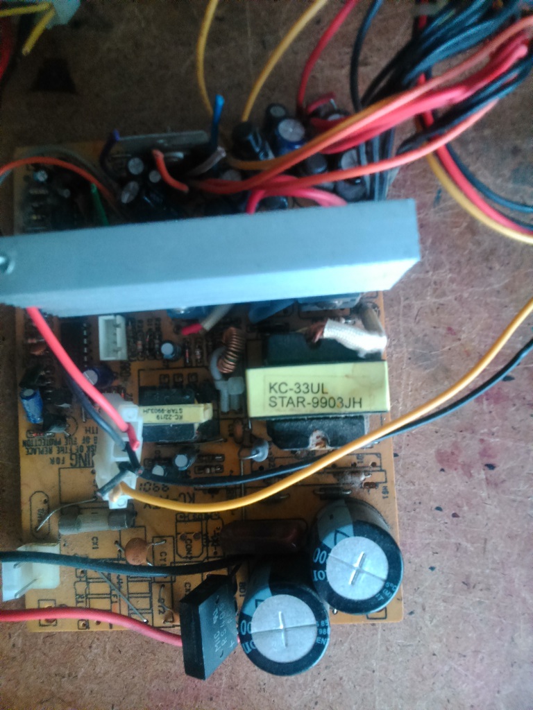

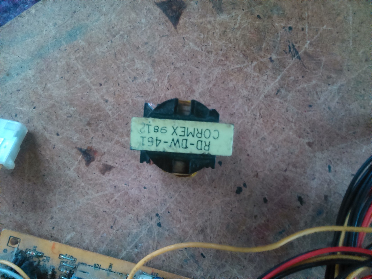

(#) dani9228 válasza dani9228 hozzászólására (») Máj 12, 2016 /
Mellékeltem, milyen tápok vannak. Ami külön van trafó ahhoz is megvan a panel.
Elméletileg, ilyen a menetszámkiosztása

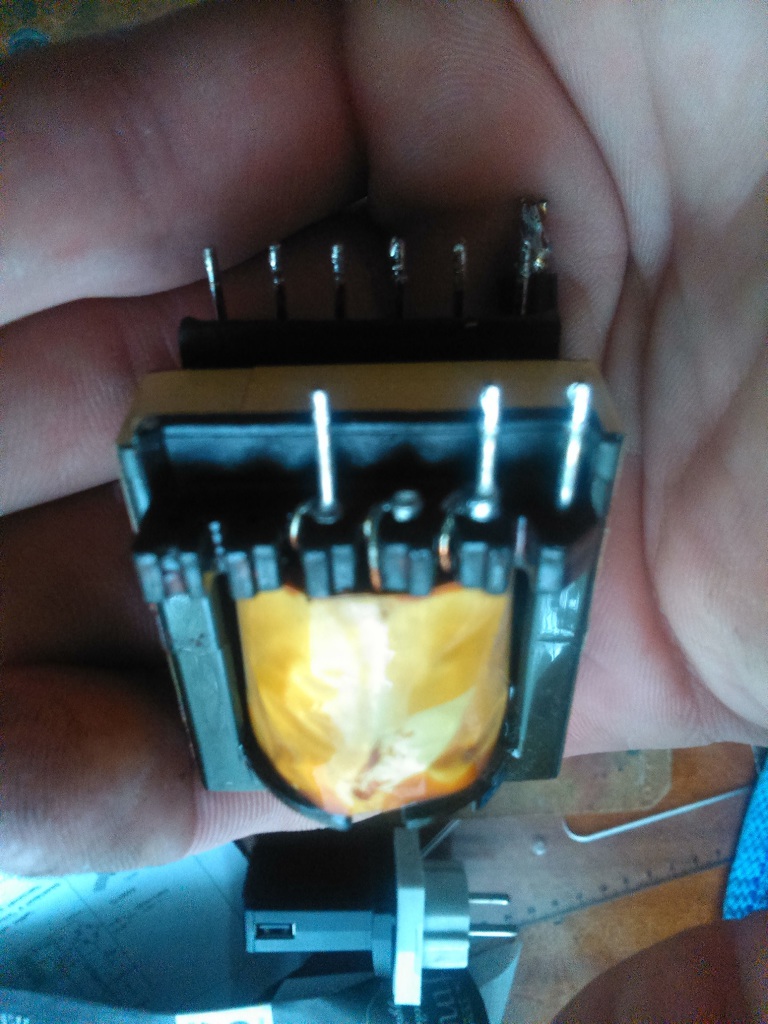

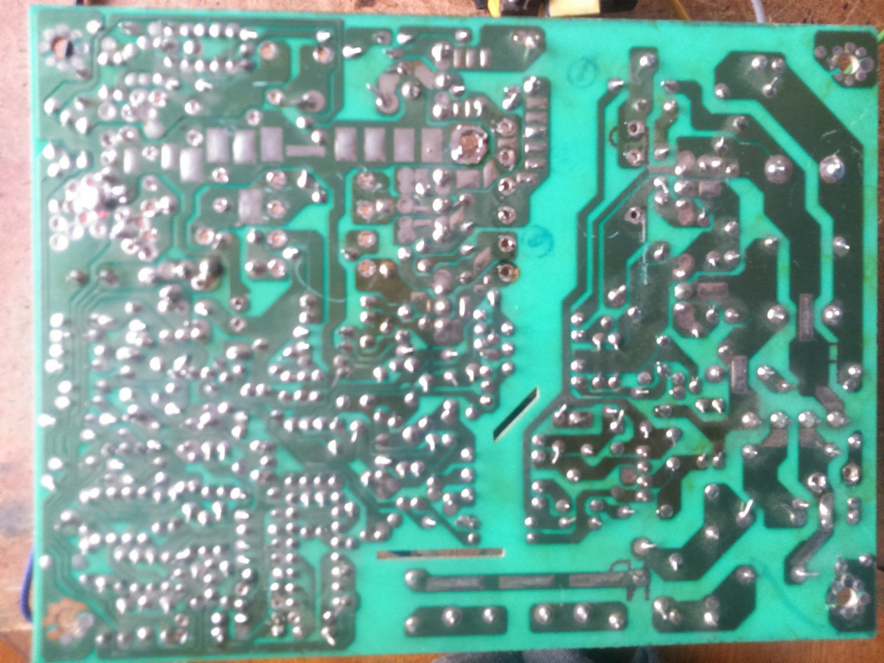

(#) gulyi88 válasza dani9228 hozzászólására (») Máj 12, 2016 /

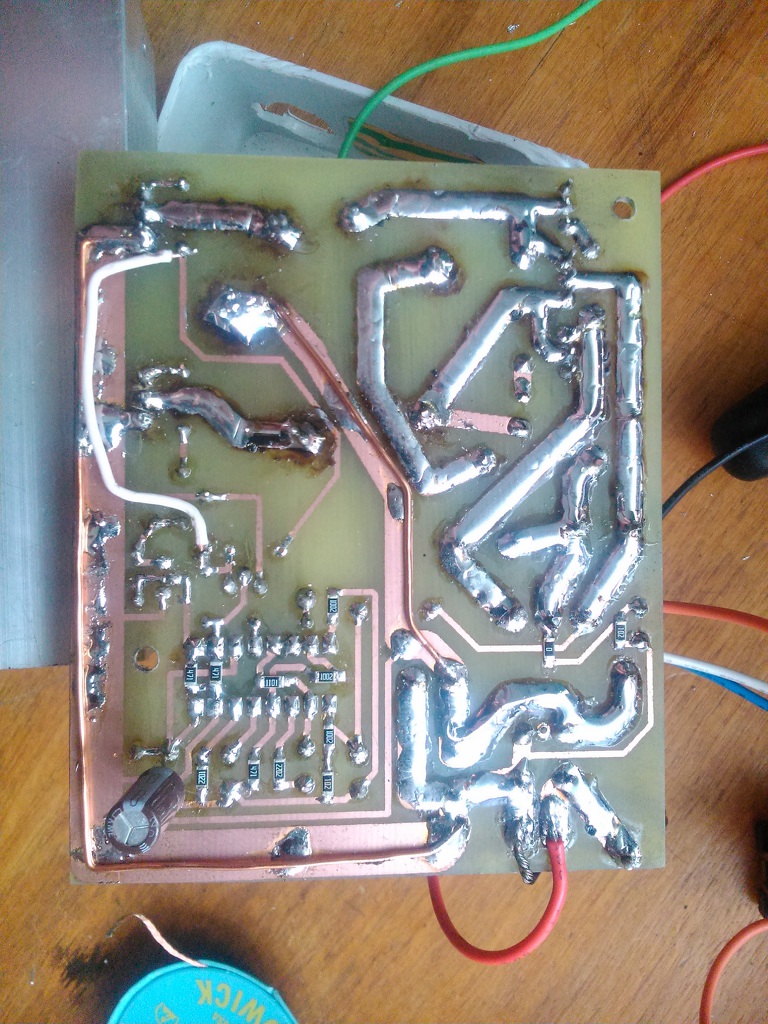

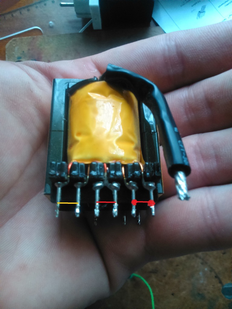

Szedd ki a DSC_0032 képen látható trafót, tegyél fel képet a trafó lábairól meg a panel aljáról is.
(#) dani9228 válasza gulyi88 hozzászólására (») Máj 12, 2016 /
Behuzkodtam a primer oldalon, melyikből milyen fesz jön ki. Sárga 12V, piros 5V és 3V. A jobb oldali szélső kettő a panelon is össze van kötve.

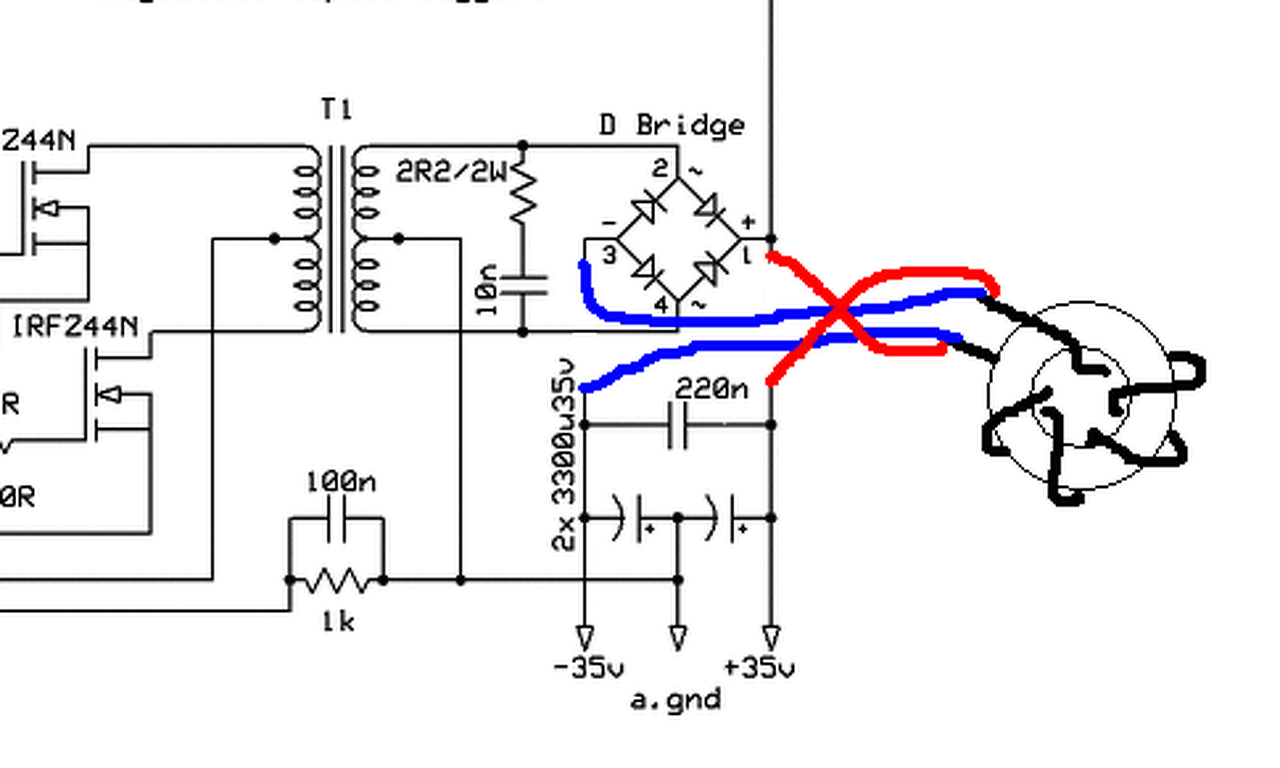

Muszáj lesz betenni az egyenirányítás meg a puffer közé fojtót.
Jó lesz a PC tápban lévő sárga mag, 1es drótból (ez lehet műanyag szigetelésű villanydrót is kipróbálás erejéig) dupla szállal (biffilárisan) tekerd körbe 1 rétegben (vagy ha van rajta tekercs akkor két egyforma menetszámút is használhatsz).
Mérés ugyanaz mint az elöbb, egyik majd másik fél kimenetet terhelve a kimeneti feszültség értékek.

(#) dani9228 válasza gulyi88 hozzászólására (») Máj 13, 2016 /
0 +30V terhelésénél: +29,7 és -65V
0 -30V terhelésénél: +29,7V és -1,5V
(#) gulyi88 válasza dani9228 hozzászólására (») Máj 13, 2016 /
Próbáld meg fordítva is, a piros ágat ne keresztbe kösd hanem úgy mint a kéket.
Az előző mérésnél még nem volt keresztbe, a mostaninál úgy van mint a rajzon.
0 +30V terhelésénél: +29,7 és -49,5V
0 -30V terhelésénél: +29,7V és 0-7V között mozog
Hát ez nem jött be.
Még egy próbálkozás: mivel ez úgyis lényegében szimmetrikus terheléssel fog menni, ha áttennénk a visszacsatolást a 0+ helyett -+ ra, akkor a -+ feszültségre szabáylozna 60V-ot, féloldalas terhelésre pedig a közepe mászna el 3-4Vot (tehát 0+ ot 15 ohmmal leterhelve kellene lennie +27 meg -33 V-nak).
