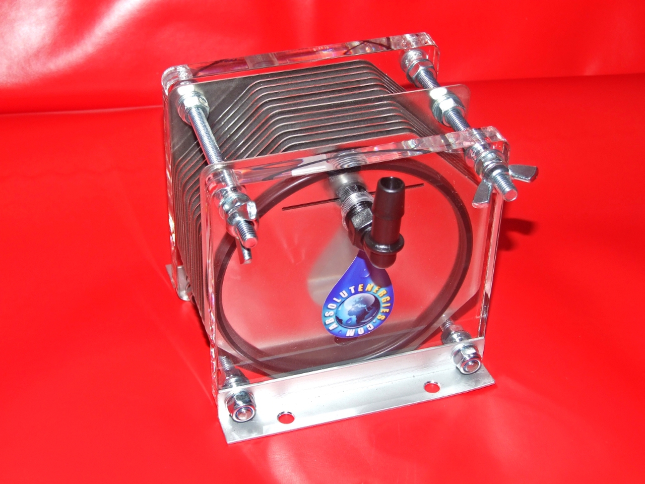

Nekem úton van egy szárazcellám (ezt rendeltem kivételesen), 316-os rozsdamentes lemezekkel.
Nekem meg egy speckó műanyaghegesztőhöz lesz, most éppen oxy-PB és HHO közt folyik a verseny, melyik alkalmasabb a célra.
(#) Collector válasza Collector hozzászólására (») Jan 4, 2016 /
Meg is jött
Szerintem csak hétvégén lesz időm tesztelni, jelenleg még nincs ehhez dedikált tápom. Érdekes módon az eladó felemelte az árát a duplájára. Vagy elszámolta az én esetemben, vagy szerencsém volt és kedvezményesen vettem.

(#) Chipmunk1960 válasza Collector hozzászólására (») Jún 10, 2016 /
Szia! Miért jó az 5N lemez?
A hozzászólás módosítva: Jún 10, 2016
(#) Collector válasza Chipmunk1960 hozzászólására (») Jún 12, 2016 /
Mi az az 5N? Neutrális?
A cellák szempontjából teljesen mindegy, hogy be vannak-e kötve közvetlenül vezetékkel a tápra, az áramirány az egyik lemez irányából a másikba mutat, így olyan, mintha minden cellát alkotó lemezpár egyesével be lenne kötve.
(#) Chipmunk1960 válasza Collector hozzászólására (») Jún 12, 2016 /
Igen. A 12V, így 7 lemezen oszlik el. Én +,3N,-,3N,+3N,- raktam őket most össze. Sajnos az eredeti ilyen átlátszó end-plate elrepedt, nemrég találtam erős tejszínű, nemtudom-milyen műanyagot, ami végre nem ereszt, csepeg. 1,5/1,85L/perc 20/30A körül amit termel.
(#) NooooP válasza Chipmunk1960 hozzászólására (») Jún 13, 2016 /
Az elméleti vízbontási feszültség kb. 1.48V/ lemezpár. A gyakorlatban 1.8V alatt nincs gáztermelés. Az autókban a generátor 13.8-14.4V feszültséget szolgáltat, ez a feszültség oszlik el a lemezeken. 2.3V/ lemezpár optimális választás, mert indulásnál is van gáztermelés, nem szükséges tömény NaOH vagy egyéb elektrolit. A 13.8V-ot a + és a- lemez között a semleges (N) lemezek osztják le, pl 5N lemeznél az 5 semleges 6 felé osztja a tápfeszt, tehát 13.8/6=2,3V. A többlet feszültség feleslegesen hővé alakul, rontja a hatásfokot.
(#) Chipmunk1960 válasza NooooP hozzászólására (») Jún 14, 2016 /
Ezek szerint jobb lesz a hatásfokom, ha visszarakom a -5N+5N- elrendezést?
(#) NooooP válasza Chipmunk1960 hozzászólására (») Jún 14, 2016 /
Igen, sokkal. A 3 semleges lemezes konfiguráció max. 4x 128ml hho-t termel 10A-rel percenként, az 5semlegessel 6x128 ml lehetséges. Gyanítom, hogy amit mértél, annak nagyrésze vízgőz lehet.
Köszi! Akkor átlemezelem. Vagyis szét sem kell szednem, hiszen minden lemezen van sarucsatlakozó, csak átkötöm a középsőre, a másik oldalon a vezetéket.
A hozzászólás módosítva: Jún 14, 2016
(#) svgyula válasza NooooP hozzászólására (») Júl 6, 2016 /
Szia! PWM nélkül amit írtál azért nem jó mert lassan kezd el gázt termelni főleg télen de a semleges cellák ellenére is felfut az áramfelvétel. Ha megfelelő visszacsatolású PWM-t használsz akkor azzal nemcsak az áram hanem a feszültség értékét is be tudod állítani és akkor nem számít a semleges cellák száma. Nálam is 4x5 lemez van bent több éve így N-S-S-S-P ráadásul egy közös térben Feljebb írtam a feszültség/áramerősség értékeket.Két tankolás után szoktam újratölteni a szintet kb 3-4dl esővízzel. De gáztermelés szinte azonnal van ahogy beindítom az autót. Mondjuk a párásító rész az ennek a 2x eszi meg vízből úgyhogy 1000km/~1-1,5 liter amit az autó kap vízből.
