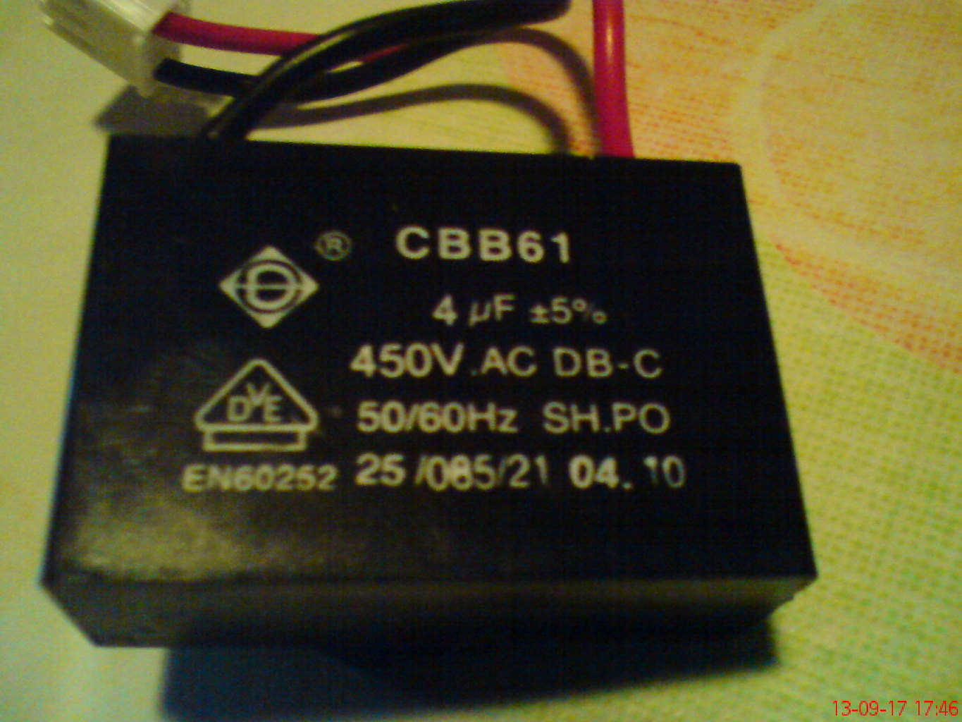

Üdv.Van egy Clatronic bba2865 tipusú kenyérsütőm.Olyan gond lenne vele,hogy valamiért a motor nem forgatja meg a lapátokat.Néztem,a motor nehezen forog,de szemmel látható elváltozás nincs rajta,a lapátok tengelyei nincsennek megszorulva.És van egy Panflor 3000 ax tipusú kenyérsütőm is,egylapátos,azzal az lenne a gond,hogy ellenkező irányban forgatja a lapátot.Megoldási javaslatokat szeretnék kérni mindkettőre.

Annyira jutottam,hogy kiderült az,hogy ha leveszem az ékszíjjat,a motor akkor sem indul meg magától,csak ha kézzel rásegítek.Elképzelhető,hogy "elfáradt" a motor tekercselése?Vagy maga az egész motor?
(#) jethro válasza vazee hozzászólására (») Szept 16, 2013 /
Segédfázis tekercs?Kondi?
(#) vazee válasza (Felhasználó 13571) hozzászólására (») Szept 17, 2013 /
Ránézésre a kondik jóknak tűnnek.
(#) vazee válasza jethro hozzászólására (») Szept 17, 2013 /
Melyik a segédfázis tekercs?Hogy néz ki?

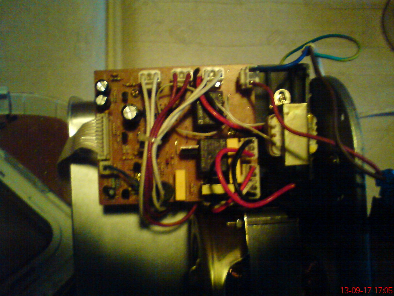

Csináltam képet róla,remélem látható a lényeg.Jobbat sajna nem tudok készíteni.A panflor ami van még nekem,azzal amit tudok kipróbálom,csak írjátok,hogy mit próbáljak ki
A kondim kicsit másabb,mint a tied,a moci ugyan az.Fényképeztem a kondit külön.Szerencsére a panflor-ban ugyan ilyen van
Rajta vagyok,csak a hülye panflor-ban nem csokis csatlakozás van,hanem valami fémmel nyomták össze,és műanyaggal szigetelték le.Egy kérdés:a clatronicé fekete-piros vezetékes,a panflor-é zöld-kék.Jól sejtem,hogy kéket a feketéhez,zöldet a piroshoz kössem?

(#) sprofan válasza vazee hozzászólására (») Szept 17, 2013 / 1
Ezek nem polarizált kondik, úgy kötöd ahogy csak akarod.
(#) vazee válasza sprofan hozzászólására (») Szept 17, 2013 /
Mindenkinek nagyon köszönöm a segítséget,egyenlőre működik,most teszem össze komplettre,és utána jön a puding,vagyis a kenyérkészítés próbája.
(#) vazee válasza vazee hozzászólására (») Szept 17, 2013 /
Sikerült,régóta porosodó kenyérsütőnk,új életre kelt!!!
