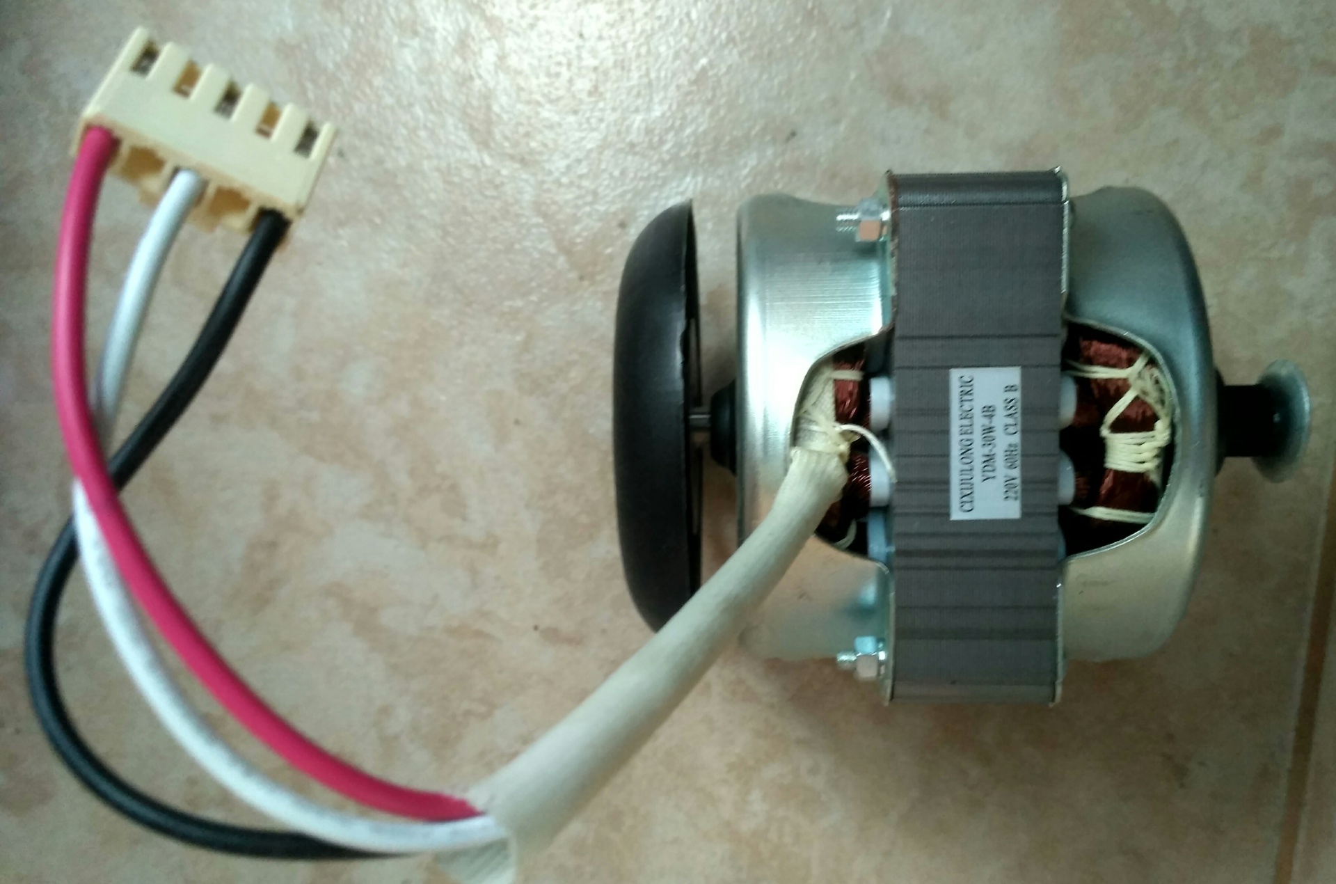

(#) tomi7711 válasza uniman hozzászólására (») Ápr 8, 2023 /
Igen, én a motorban levő hőbiztosítékra gondolok. YDM-30T-4E a típusa.
Az enyém fűt, csak a motor nem indul.
A motorról töltsek fel képet?
pont ilyen a motor
(#) uniman válasza tomi7711 hozzászólására (») Ápr 8, 2023 /
A feketéhez képest 100 és 150 ohmokat kéne mérned.
Ha szakadás van a feketén az a közös kivezetése a fő- és a segédfázis tekercseknek...
igen, kimértem, de írtam is
"Mértem ellenállást a motor 3 vezetéke között és a fekete nem mutat semmit, ellenben a piros/fehér vezetékekkel."
A piros-fehér között ~220 ohm-ot mértem, a feketével kombinálva bármelyiket pedig semmit.
Emiatt gondolok a hőbiztire.
Igazából azt nem tudom, hogy ha tudástól el nem vakítva szétszedem akkor össze tudom-e rakni még. Ez főleg akkor probléma ha mégsem a hőbiztosíték hanem valami motoron kívüli dolog (triac?)...
A hozzászólás módosítva: Ápr 8, 2023

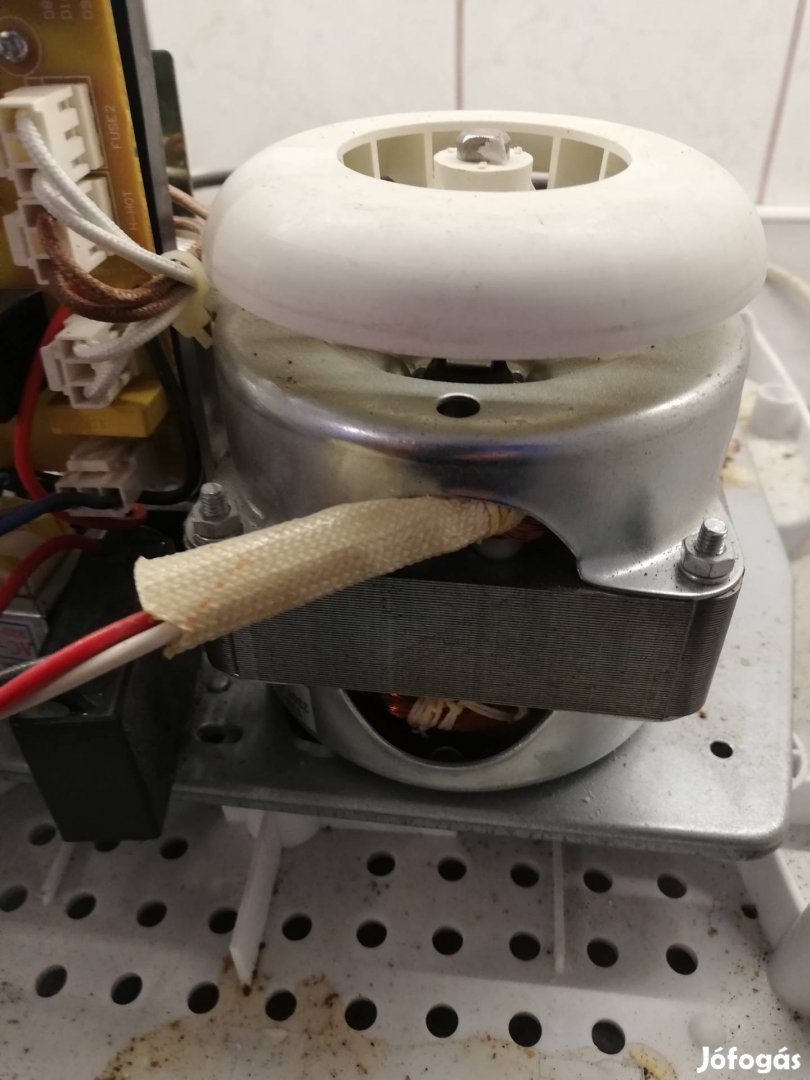

Sziasztok. Bomann kenyérsütő motorban,hőbiztit cseréltem. Összerakás után, terhelés nélkül,kb 20 perc után,a műűanyag ház a motor fölött nagyon forró volt. Motor ki, az egyik tekercsen 99 ohm, a másik tekercsen 85 ohmot mértem. Van egy ugyan ilyen motor,ott az egyik tekercs 148ohm, a másik 94ohm. Viszont szétsz7edve borítás nélkül,csak az üstöt hajtja,nincs benne semmi, és ez a motor is elég meleg.Nem annyira mint az előző,de nagyon meleg. Ez normális? Mi lesz ha tésztát is kell mozgatni?

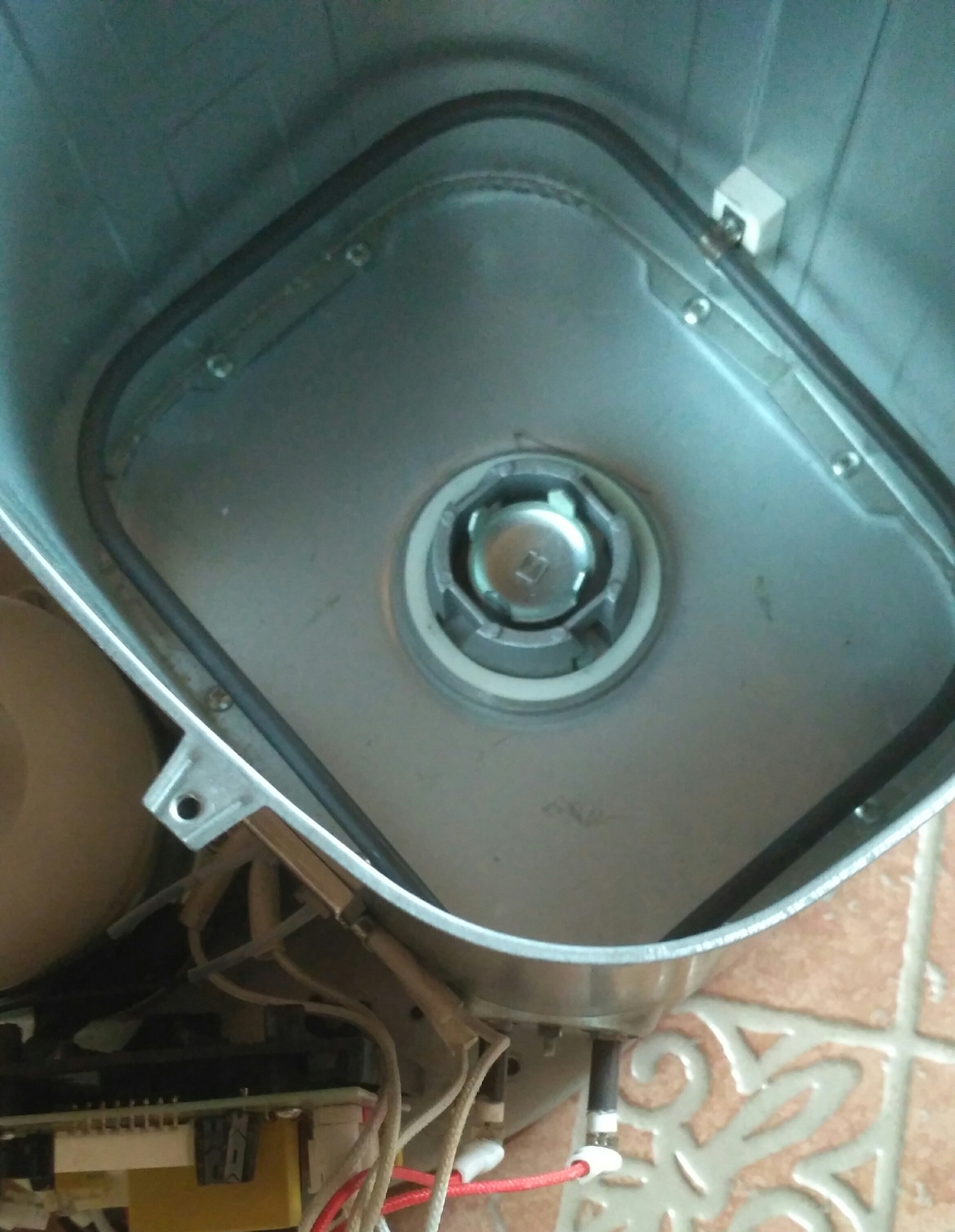

Üdv a csapatnak! Egy kolegám hozott egy kenyérsütőgépet Tesco bm07 tipúsú. A probléma az, hogy nem hajt a lapát. Kézzel eltúdom forgatni a csónakot. Az én problémám, hogy az alján az öt csavart kivéve nem tudom, hogyan szedjem szét? Hol lehet rejtett csavar vagy műanyag patent? Ékszíjat találtam hozzá és egyéb alkatrészt, de robbantott ábrát nem. Ha valaki ismeri eme szörnyteg lélektanát kérem segítsen
(#) elactrofan válasza Horvath65 hozzászólására (») Jan 14, 2025 /
gondolom szétszedése hasonló lehet. Igaz nem ismerem a készléket, de hát ha segít.
(#) gerenk válasza Horvath65 hozzászólására (») Jan 14, 2025 /
Házba bepattanó körmök, elég nehéz célszerszám nélkül kiemelni a körmöket. Meg lehet próbálni az üst lemezháztat az alján lévő csavarok eltávolítása után kivenni. Igy már könnyű elérni a körmöket.
