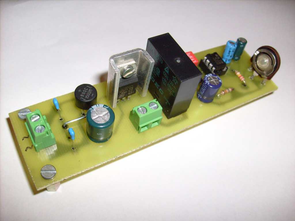

(#) razor válasza duhosnyul hozzászólására (») Júl 1, 2008 /
Hello
555-ös IC a te barátod. nézz körül az oldalon..ajánlom az időzítős topikokat.
Én személy szerint úgy oldnám meg hogy megépítenék egy időzítőt amely kapcsol egy relét. a relére lennének kötve a ventillátorok
Mellékleten az én időzítőm. A trimmerrrel változtatható a relé meghúzásának az időtartama.

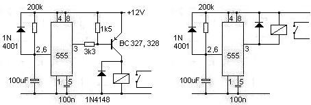

(#) ferci válasza duhosnyul hozzászólására (») Júl 1, 2008 /
Ez a kapcsolás jó oda. Tantál kondival pontosabb.
Ha a reléd kevesebbet fogyaszt 100 mA-nél, akkor tranyó sem kell. Ebben az esetben a jobb oldali rajz is elég.

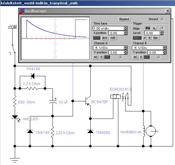

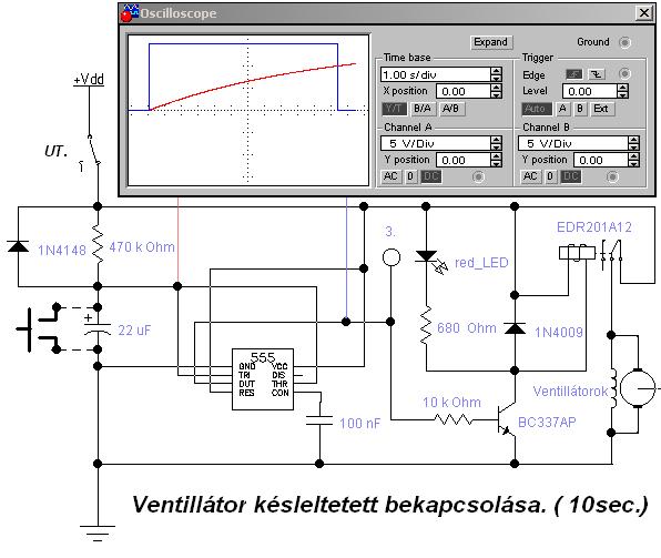

(#) _JANI_ válasza duhosnyul hozzászólására (») Júl 3, 2008 /
Én ezt így oldanám meg. :yes: Lásd fájlmelléklet...
De nem csak 555-tel lehet hasonló késleltetést elérni!
Kényelmesen alkalmazható OPA (PL: 741). Vagy akár tranzisztor(-ok) is...
( Viszont könyedén megoldható egy nagykapacitású kondenzátorral is, amit sorosan kell kötni a relével... )
Viszont 555-tel egyszerűbb elkészíteni és pontosabb az időzítés.

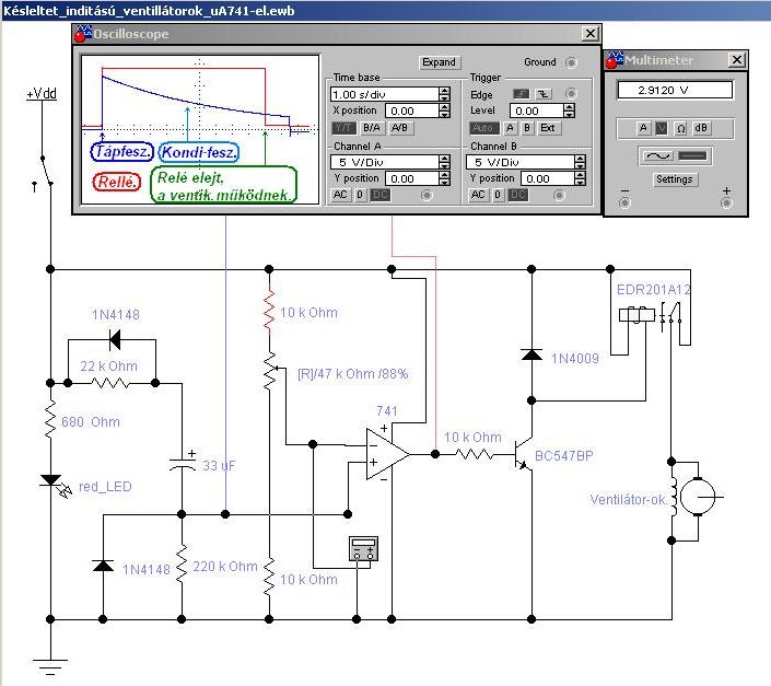

(#) _JANI_ válasza _JANI_ hozzászólására (») Júl 4, 2008 /
S variációk egy témára... Azaz:
A 741-esnél, a referenciapontot hasonlítja össze a müveleti erősítő, kondenzátor negatív pontján jelenlevő feszültséggel. (Tulajdonképpen az 555 is hasonló feladatot lát el, csak a ref.-feszültséget a tokon belül állítjuk elő!) Ha referenciafeszültségnél kevesebb, akkor az OPA kimenetén szintváltás történik s a relé elejt. A ventillátorok a nyugvó záró érintkezőn keresztül feszültséget kapcsak és üzemelnek, amikor a kellő idő letelt...
A tranzisztoros időzitő egy kicsit egyszerűbb.
De kevésbé pontos az időzítése...
A soros kondenátorost a leg egyszerűbb elkészíteni (az alapkapcsolást)! De nagy belsőellenállású relé és nagy kapacitású kondenzátor kell hozzá. Valamint külön gondoskodni kell a " C " -időzítőkondenzátor kisütéséről. Kisütő terhelésnek egy megfelelő feszültségű ízzólámpa a leg alkalmasabb.
„S, hogy miért a nyugvó-záróérintkezőket használom?”
Mert az áramkör esetleges hibálya esetén a számítógép nem marad hűtés nélkül, mivel a relék folyamatosan zártak, s csak induláskor szakítják meg a ventilátorok áramellátását...

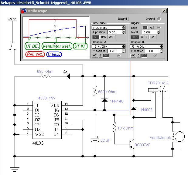

Viszont egyszerűen meg lehet még oldani ezt a késleltetést,
„Schmitt-trigger”
bemenetű kapuáramkörökkel is. PL 4093, 4584, 40106. (ezek tápfeszültsége 5-15V ig mehet.)
Alapja ennek is az egyszerű R-C -s időzítés...
(#) Tomi111 válasza duhosnyul hozzászólására (») Júl 4, 2008 /
Annyi kapcsolást írtatok, lehet válogatni. Szerintem ferci 555-ös kapcsolása a legegyszerűbb. Ahogy írta, kis áramfelvételű relé esetén a jobb oldali kapcsolás is jó! Én azt építeném meg.

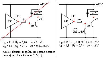

(#) ferci hozzászólása Júl 5, 2008 /
A következőket nem válasznak szánom, inkább azért írok, hogy a kezdők nehogy elcsússzanak egy esetleges 741 alkalmazással.... látom , sokan olvasták a topikot.
A 741 nem rail-to-rail típusú IC, ezért ha a kimenete alacsony állapotú, a feszültség 1,8..1,9 volt körül van. Ebből az adódik, hogy egy sima bázisellenállásos tranyó soha sem fog lezárni, hacsak nem 2N3055 ( ). A kollektorába kapcsolt relé esetleg nem ejt el...
Itt van különbség relé-típusok között is, de az átfolyó áramtól függően a tranyó melegedhet , mivel nincs lezárva... előfordulhat az az állapot is, hogy megforr kicsit és zárlatos lesz, aztán "húz" ...
A kimenetre olyan osztót KELL rakni, hogy ebben az állapotban ne legyen 0,45..0,5 voltnál nagyobb a bázison.
Meg lehet próbálni több relével, 741-gyel, tranyóval, de nem szimulátorral.
Végül: egy áramkörben lehet olyan hiba is ( lásd pl. fentebb), hogy a relét húzó tranzisztor valamiért bezárlatosodik... akkor sem lesz hűtés.
(#) _JANI_ válasza ferci hozzászólására (») Júl 5, 2008 /
„hogy megforr kicsit és zárlatos lesz, aztán "húz" ...”
S akkor csak le kell kapcsolni az átamkötr tápellátását, ( Természetesen a motorokét nem! )
azután olyan mint ha ott sem volna!
:gumicsirke:
„A 741 nem rail-to-rail típusú IC, ezért ha a kimenete alacsony állapotú, a feszültség 1,8..1,9 volt körül van. Ebből az adódik, hogy egy sima bázisellenállásos tranyó soha sem fog lezárni,..”
Egy (PLD: 3V-os) zénerrel ez is könyedén kikűszöbölhető, amit a bázisellenállással sorosan kell kötni! ( Esetleg egy lehúzóellenállás kiséretében. )
Természetesen vannak spécibb IC-k is JOBB paraméterekkel!!! De minden amatőr barkácsoló fiókjának mélyén lapul ebből a típusból egy-két darab. (Megy amúgy sem egy drága alkatrész!) S ezzel nyugodtan lehet kisérletezni. DE nényány esetben kettős tápról kell a késleltetést megoldani - megtáplálni...
Ekkor a fentebb írt MEGJEGYZÉSED nem fog számítani!
De ez már szőrszálhasogatás részedről!!!]
(#) ferci válasza _JANI_ hozzászólására (») Júl 5, 2008 /
Nem én rajzoltam 1 db bázisellenállással és a beírásom nem szőrözés volt, hanem a helytelen működtetés megakadályozása. Ismerem és használtam már a zeneres trükköt is.
(#) joda120 hozzászólása Júl 5, 2008 /
duhosnyul el dudnád küldeni a kapcsolási tervet
köszi;
A deszkamodellel szépen működik (zéneres kiegészítéssel egy tápfeszültségről)...
Talán megépíthetnéd te is... az OPA-s változatot.

(#) proli007 válasza jozsef24 hozzászólására (») Aug 26, 2021 /
Valami nagyítót is linkelhettél volna hozzá.
Megtaláltam a 2008-as bejegyzést. De szerintem ez el van rajzolva. Mert mitől nyitna ki egy NPN tranyó, ha a bázisát a testre húzzuk, mikor eleve ott is van..
