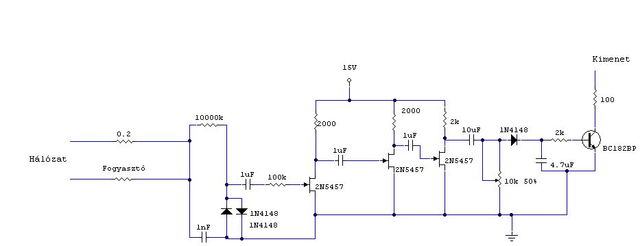

Szeretnék építeni egy olyan modult amivel képes vagyok eldönteni, hogy egy eszköz pl TV
stand by állapotban van e vagy be van e kapcsolva, esetleg a csilláron 1 esetleg 2 lámpa
van felkapcsolva.
Gondolom ezt valami áram fogyasztas mérővel oldom meg.
Az eszközt úgy képzeltem el, hogy adott egy küszöb érték amit egy potmeterrel be tudok
allitani s ha az aram felvétel ennel nagyobb (a TV be van kapcsolva nem csak stand by ban
várakozik) egy transisztor kimenete 1 esre vált.
A lényeg az hogy a küszöb értéket állíthassam, így az eszköz univerzális lesz, és kimeneten
csak annyi érdekel, hogy az átfolyó áram nagyobb -e vagy sem a küszöb értéknél.
Tudnátok segíteni merre induljak?

Hello, szerintem a master-slave rendszerű konnektor-elosztók mintájára lehetne ilyet készíteni. Az áram arányos feszültséget pedig komparátorral lehetne figyelni.Bővebben: Link
(#) El_Pinyo válasza zsotya hozzászólására (») Feb 20, 2010 /
A probléma megoldható egy áramváltó transzformátor segítségével. Ez a transzformátor a primer körén keresztül átfolyó árammal arányos áramot ad a szekunder oldalon. A szekundert egy ellenállással terhelve az árammal arányos feszültséget kapunk, melyet egyenirányítás és szűrés után - ahogy azt Medve is említette- egy komparátorral figyelhetünk. Hasznos lehet, ha rápillantasz az áramváltós topicra.

Én ilyet úgy csináltam ,hogy a fázisvezetékbe beiktattam egy kis értékű ,de nagy teljesítményű ellenállást ,amivel párhuzamosan egy optocsatolót kötöttem. Ha nagyobb áram folyik ,a feszültségesés nagyobb lesz, és az optocsatoló bekapcsol. Egy kicsit veszélyes ,de azért működik

Helló én összedobtam erre a célra egy kapcsolást, de én is inkább az áramváltós módszerrel csinálnám. Egy áramváltó és utána meg egy állítható bill. szintű komparátor.

Önmagában az áram mérése kevés.
Ha csak egy kondenzátort kapcsolsz a hálózatra, akkor folyik áram, de a felvett teljesítmény nulla marad.
A pillanatnyi feszültség és áramerősség szorzatát kell integrálni, mint egy rendes fogyasztásmérőben.
Tehát feszültség szondázása osztóval, leosztás pl. -1 .. 1 voltra,
áramerősség szondázása sönttel, átalakítása pl. -1 .. 1 voltra,
a két érték összeszorzása négynegyedes analóg szorzóval,
integrálás egy kondenzátorral,
egy potenciométerrel beállítani a teljesítményszintet,
komparátorral eldönteni, nagy-e a fogyasztás.
Természetesen lehet két analóg-digitális átalakítóval és processzorral is feldolgozni az adatokat.

(#) moltam válasza zsotya hozzászólására (») Feb 20, 2010 / 4
Ezt itt az oldalon találtam.
Az 1 es rajzon szereplő áramkör kimenetén kéne egy komparátorral figyelni a feszültséget ami átbillen ha az ák. kimeneti feszültsége nagyobb mint a potméterrel beállított beállított.
(#) zsotya válasza moltam hozzászólására (») Márc 23, 2010 /
Koszonom, ez mar kozelit ahhoz amire gondoltam.
