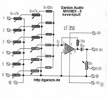

Ennek a kapcsolásnak kb mennyi a kimeneti feszültsége gitár/mikrofon rákötése esetén?
Legnagyobb jóindulattal 4.7 szeres, ami gitárnak nokedli mikrofonnak meg lepkefing. Gitárnak minimun 10, mikrofonnak legalább 100 szoros kellene. Azután meg egy hangszínszabályzó, hogy ezeket még megszorozza 1-10-zel. De függhet még az erősítő bemeneti érzékenységétől is ami majd fogadja a keverő jelét.
Szóval ha ez után még kerülne egy mikrofon előerősítő, akkor az úgy jó lenne? Meg lenne a line szintű jel?
Esetleg TL072-vel helyettesíthetem az LF356-ot?
És mikrofon/gitár rákötése esetén tényleg olyan kicsi lesz a kimeneti feszültség? Ha kötnék utánna mégegy mikrofon erősítőt az megoldás lenne? Működőképes lenne egyáltalán így ez az egész?
Miért nem nézel megy egy gyári rajzot amik itt vannak a topikban? A mikrofon és gitár erősítőket nem a keverő fokozat után, hanem elé kell kötni. Magyarul "kondicionálni kell a jeleket" úgy hogy mire a keverőhöz ér mér egyenlő amplitúdójúak legyenek. Ha a kimeneti szintet 0dB-re akarod hozni (770mV) és ezt a keverőt használod (ami 4,7szeres erősítésű), akkor a bemenetére érkező jeleknek el kell érni a 160mV-ot. Tehát ha a gitárod mondjuk 10mV-ot ad, akkor a gitárerősítőnek 16 szoros előerősítés kell. Ha a mikrofon csak 1mV-ot ad, akkor oda meg 160-szoros, és így tovább... (A bemenőjel nagyságát, ha megszorzod az egymás után kapcsolt fokozatok erősítésével, akkor megkapod a kimenő jelet, ill. fordítva is így számolhatod. Au=A1*A2.... Uki=Au*Ube) üdv! pproli007
Itt van egy komplett keverő kapcsolás, ebben nézd meg a mikrofon csatornát! Hangszínszabályzóval együtt. Vagy több gyári keverőnek a szervízleirata megtalálható a neten, abból is lehet meríteni.Bővebben: Link vagy Bővebben: Link
