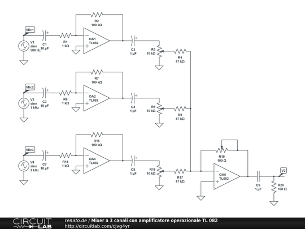

Sziasztok mit szoltok ehez a rajzhoz
Hello! Ez kb. dinamikus mikrofonhoz menne, de a kimeneten az az 1µF és 100ohm, nagyon nem gól..
Szia! Ezen a rajzon is feltűnő a hozzá nem értés, azt áruld már el légyszíves honnan ásod ezeket elő?
Mivel egy szaklap írta ugy gondolom valamit értenek hozzá
Nem egészen értem, hogy ha Reloop-tól kérsz tanácsot, akkor miért keresgetsz idétlen rajzokat máshol a hálón, mikor még nem is tudod mi micsoda? Megírtad volna szépen mit szeretnél, már rég összeállított volna egy rajzot az igényeidhez.
Nem, nem értenek hozzá. A mikrofon rajzjele helyet 500Hz, 1kHz, 2kHz jelgenerátor szimbólumok vannak, el nem tudom képzelni miért.
A potikat maximális állásba tekerve a kimenő jel még mindig ötször kisebb lesz mint ami a mikrofonból kijön és innen már csak halkítani lehet. Aki a rajzot valahonnan koppintotta, elnézte az R19-et, az sokkal inkább 100k szeretne lenni, az R20 úgyszintén. Neked nincs is szükséged mikrofon bemenetre, illetve eddig legalábbis nem jelezted. Amit rajzoltam azt építsd meg, később bővítheted hangszínnel és más bemenetekkel is. Kezdésnek pont elég lesz és az általad meghatározott feladatot maradéktalanul ellátja.

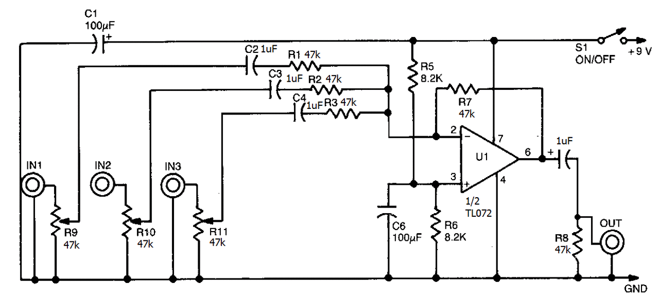

Találtam másikat ha ez sem jó feladm
A 10k és a 100k egyaránt jó, a most csatolt rajzod tökéletes
Kőszi szépen csak még azt mond meg ,hogy az alsó rész u1b mire való
Az U1:B fázist fordít. Szimmetrikus vonalmeghajtóhoz, vagy hídkapcsoláshoz használhatod. Alap esetben nem kell kiépíteni.
