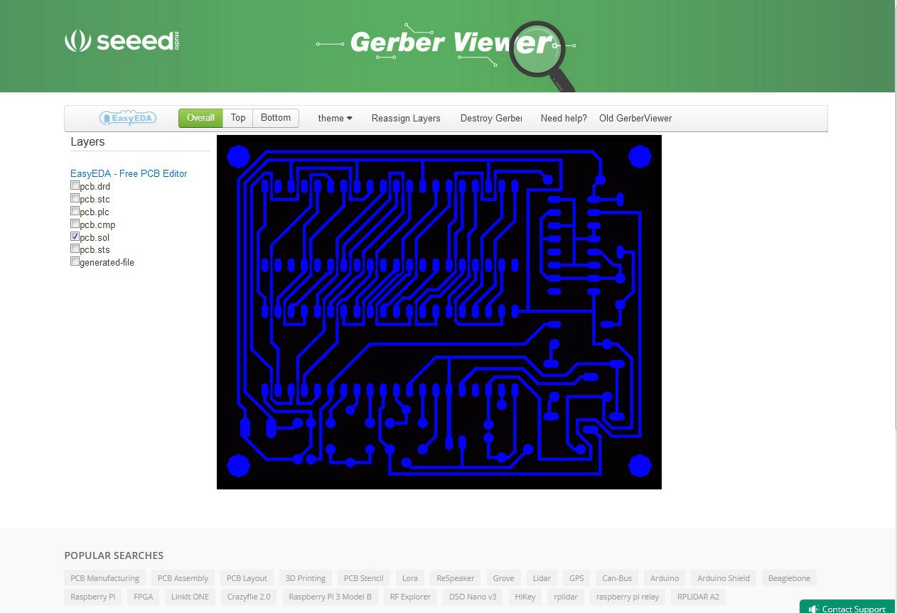

Ezt okoskodtam ki. A zip-ben az új gerber van a brd file alapján.

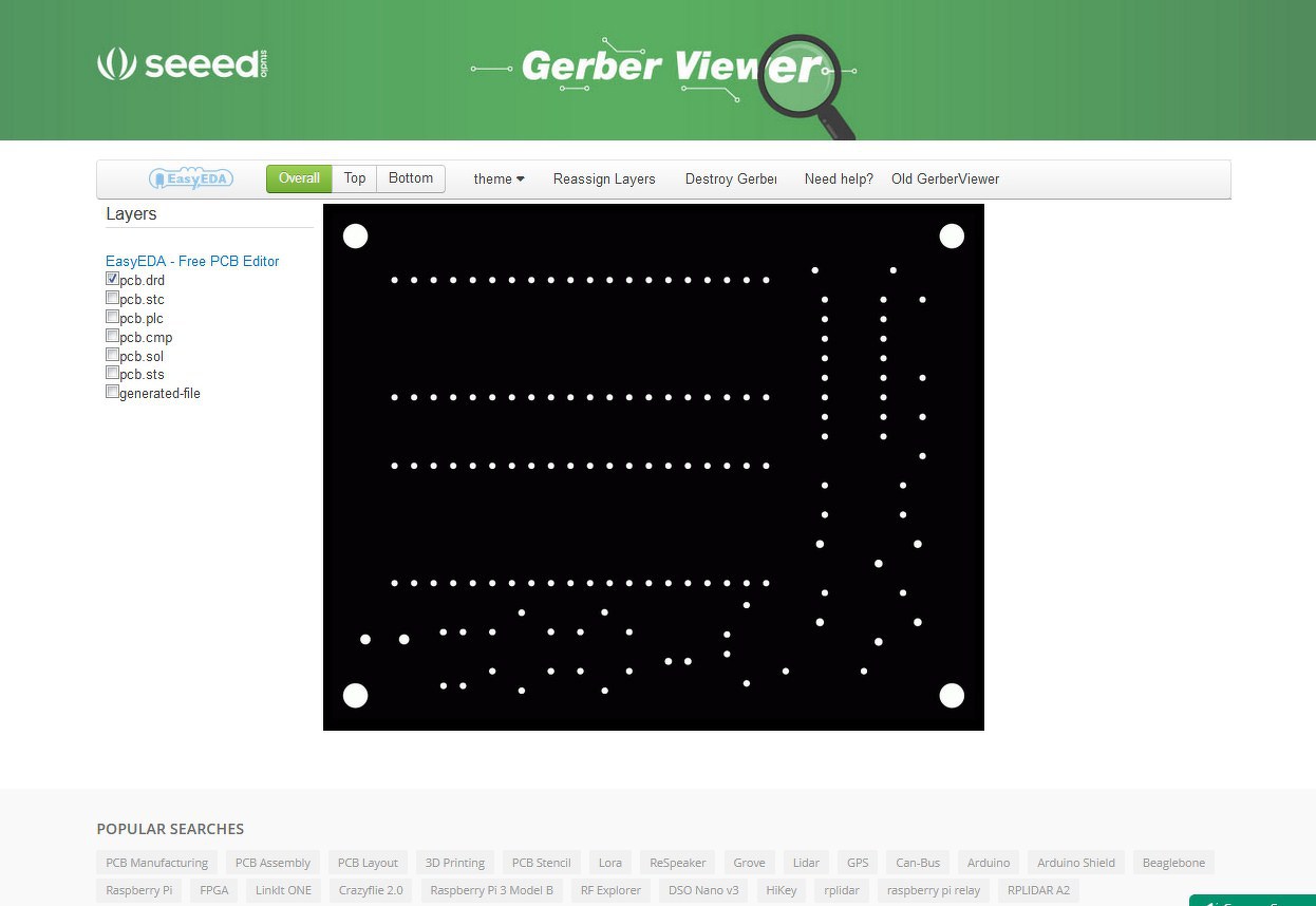

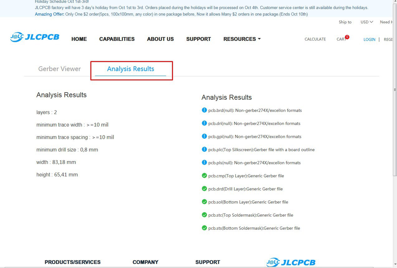

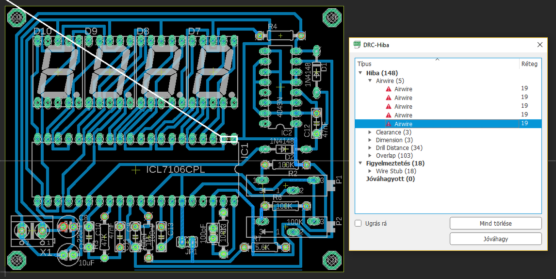

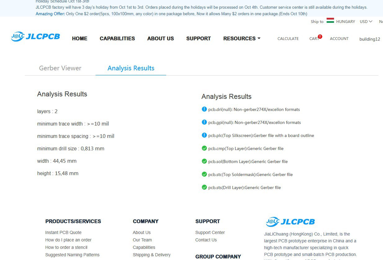

A program saját ellenőrzője 148 hibát talált. Ez több mint az ideális nulla darab hiba. Egy részük felett át lehet siklani, el lehet őket fogadni, de a kötések hiánya az nem tartozik ide. Ezt a részt kinyitottam a hibalistában, és találomra ráálltam az egyikre. Egyértelműen hiányzik a kötés.
Ameddig a terv nem jó, addig nem érdemes legyártatni a panelt.
Az IC típusa is gyanús. A 7106 valószínűleg 7107 akart lenni.
(#) PHARO válasza Alkotó hozzászólására (») Okt 1, 2019 /

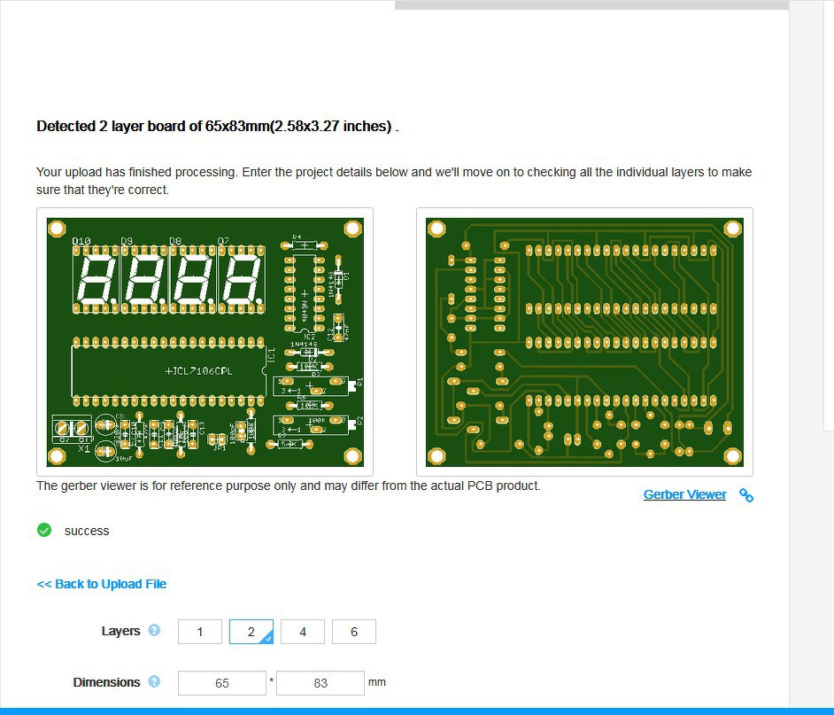

Nem tudom mire gondolsz, hogy mihez ragaszkodok. Föltöltöttem a nyák-ot.

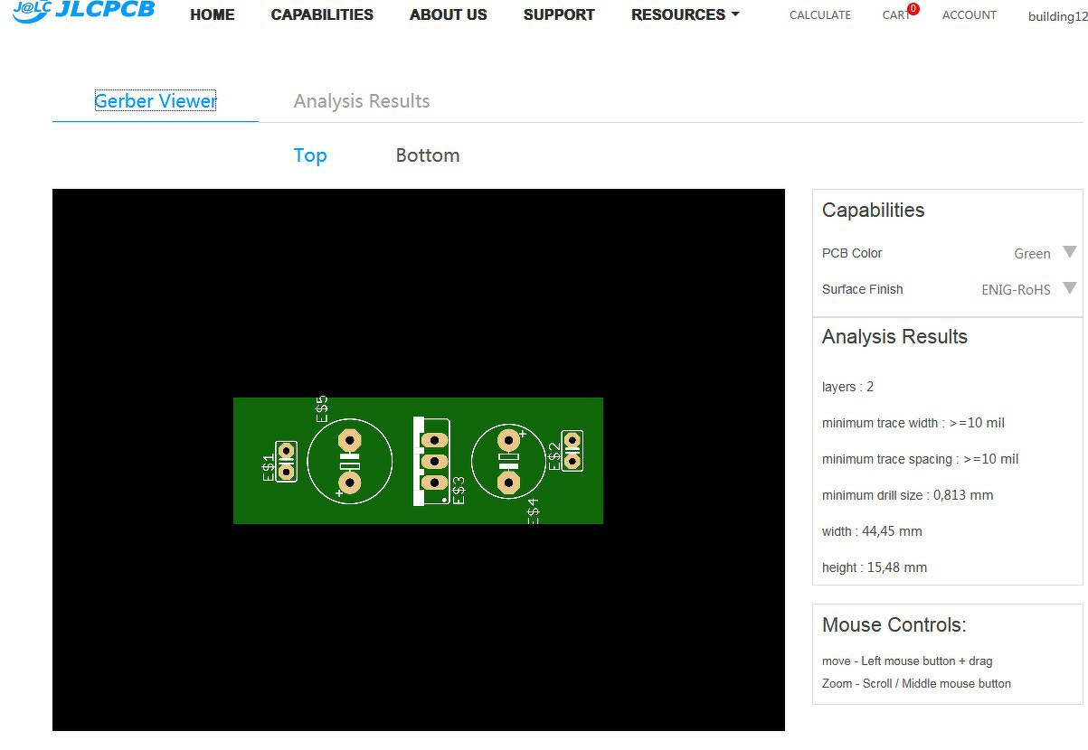

Most választottam egy panelt, de teljesen mindegy melyiket, mert mindre ugyan azokat a hibákat dobja. Sőt próbáltam már megbízható, más által tervezett nyák tervekből is generálni gerber fájlokat próba képpen, az eredmény ugyan az.
Itt a beállítások miatt nem jó a gerber, azért írtam le pontosan, mit hogyan csinálok, hátha valaki tudja, hol megy mellé.

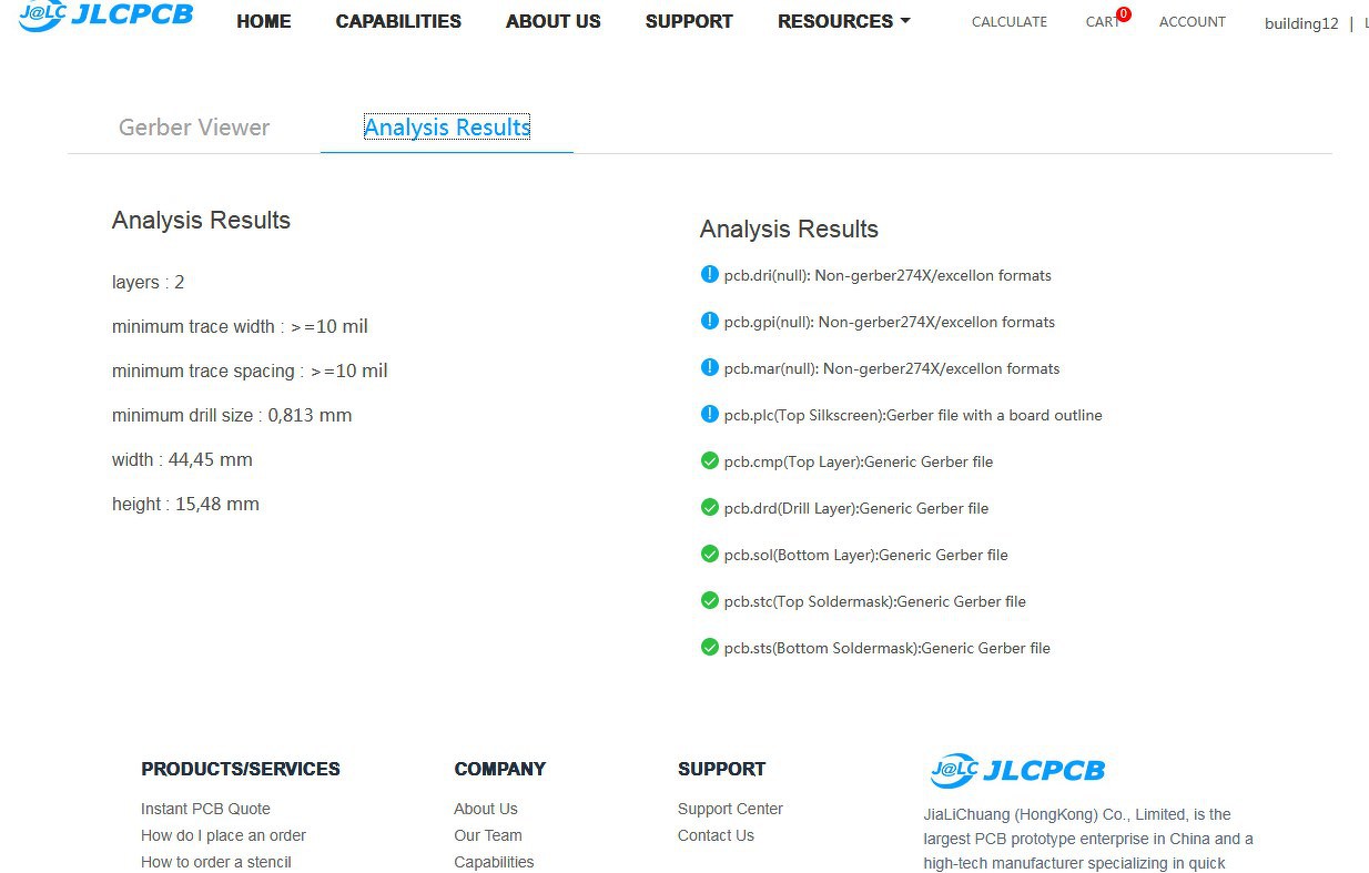

Nézd meg, csináltam most egy egyszerű áramkört és ugyan azokat a hibákat dobja. Nem jók a fúró fájlok és a szitanyomás.
A fúró fájlok nem megfelelő fájl formátumához mi köze a kötéseknek? Értesz a gerber fájlok rétegbeállításokhoz? Megírtam, nekem 6.3-as verzióm van, nem csinálja meg helyettem. A 64 bit-es 9-es verzió meg nem megy rá a 32 bit-es op rendszerre, nekem is könnyebb lenne, mint ide írogatni...
Tudom, hogy nem jó a száma az IC-nek.

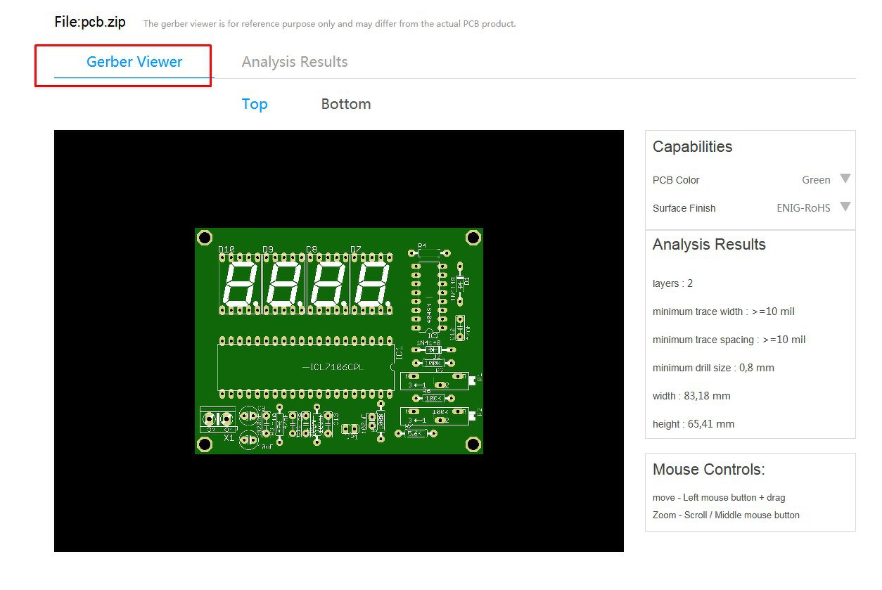

(#) PHARO válasza diginewl hozzászólására (») Okt 1, 2019 /
Köszönöm a segítséget, nekem hibákat mutat annak ellenére, hogy a gerber nézőkéjükben tökéletesnek látszik minden.

(#) niedziela válasza PHARO hozzászólására (») Okt 1, 2019 /
Itt egy CAM fájl, ezt töltsd be és ezzel generáld a munkafájlokat.
Ez 100% -ban jó, ha ezzel is hibát ad vissza, az érdekes lesz.

(#) PHARO válasza niedziela hozzászólására (») Okt 1, 2019 /
Köszönöm, a Tiéd is hibás.
Nem hibás, ez igy jó minden fájl.
Probléma a JLPCB-nél van, főleg mert olyan, hogy non-gerber274x/excellon..
Nem tudom hogy érthetik mikor az egyik is, meg a másik is külön formátum, az excellon nem a gerberből származtatott formátum.
Szóval amit a JLPCB oldala vissza ad neked az hülyeség.
(#) PHARO válasza niedziela hozzászólására (») Okt 2, 2019 /
Hát ez csodálatos. Közel 1 hete kínlódok...

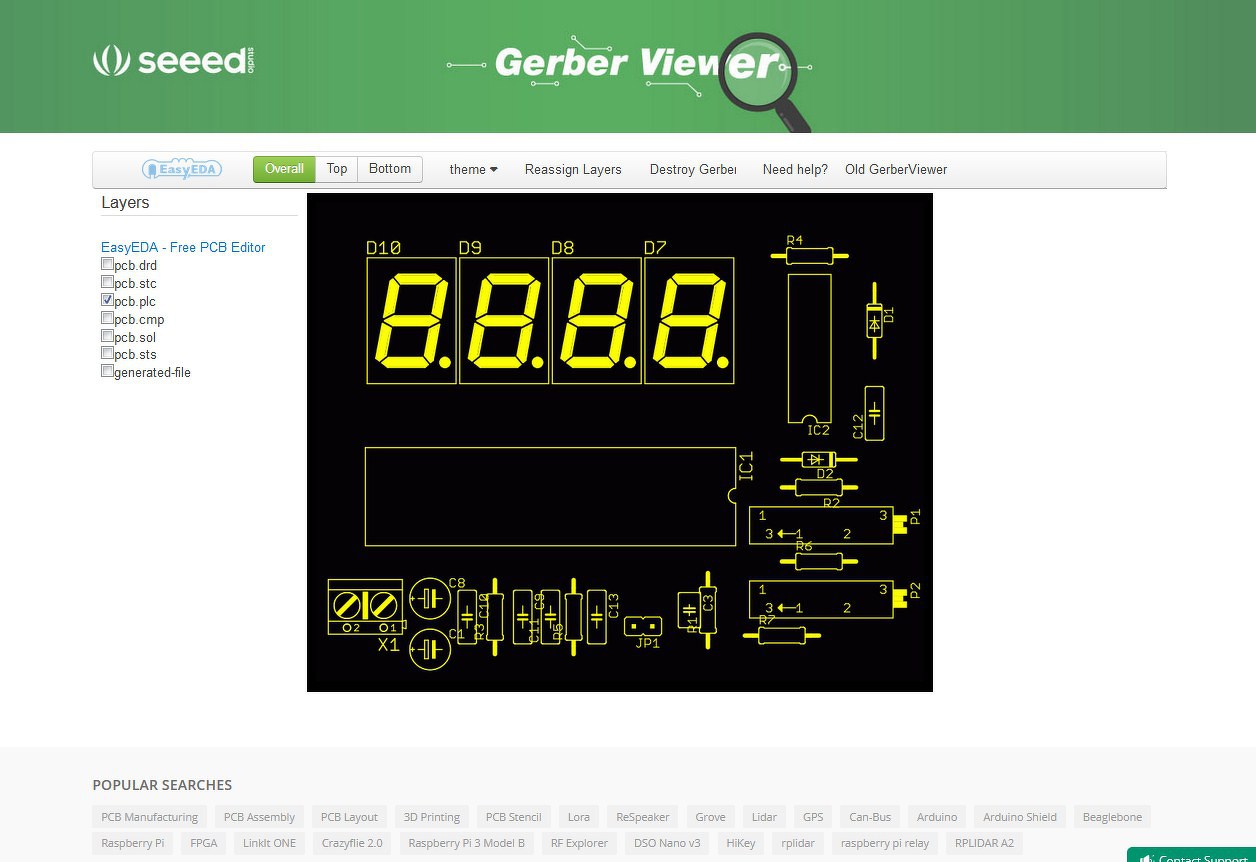

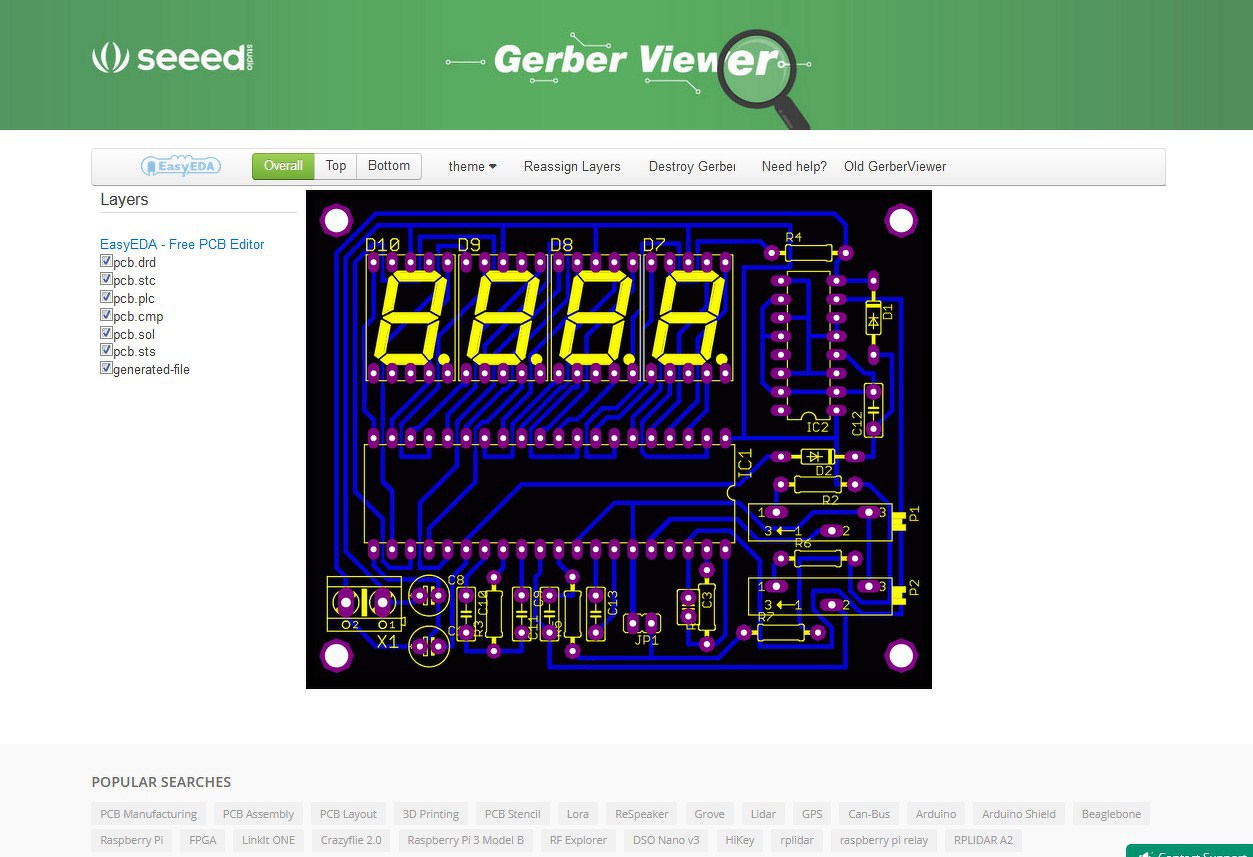

És annak ellenére, hogy nincs kötés, meg van rajta 148 hiba, ki lehet generálni és jól látszódnak az egyes rétegek. Egy másik nyák gyártó oldalán is megnéztem.

(#) ha1drp válasza PHARO hozzászólására (») Okt 2, 2019 /
Ránézésre a hibák többsége az, hogy a PAD-en nem lehet felirat, "rajzolat". E miatt nem kell aggódni, a JLCPCB automatikusan nem nyomtat a PAD-ekre.
Hétfő óta a support-tal is levelezek, végül ma eljutottunk oda, hogy a gerber jó volt már elsőre is.
Nem tudom miért nem lehet az elemzés fület kiiktatni az oldalukon, hogy ne bolonduljon meg az ember.

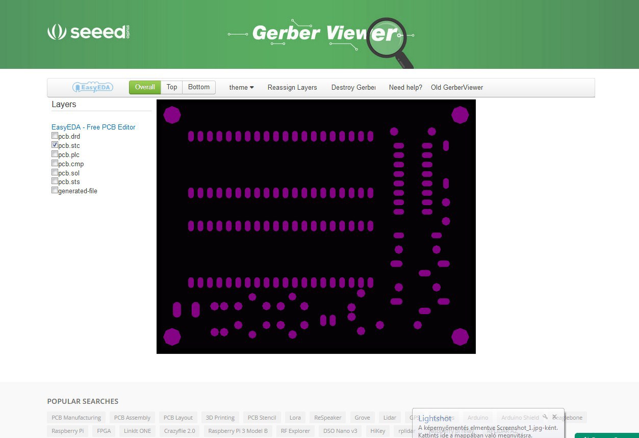

Azt viszont kiszúrtam, hogy a JLCPCB-nél mivel nézik a fájlokat: Gerbv és innen tölthető le:
Ha valaki hasonló cipőben járna és nem biztos benne, hogy jók-e a fájlok meg tudja nézni vele.
Ez biztos, hogy jó és még telepíteni sem kell.
A cam fájl, amit niedziela feltöltött, nagyon jó. A fúrást de még a marás fájlokat is megcsinálja egy kattintással. Köszi még 1×

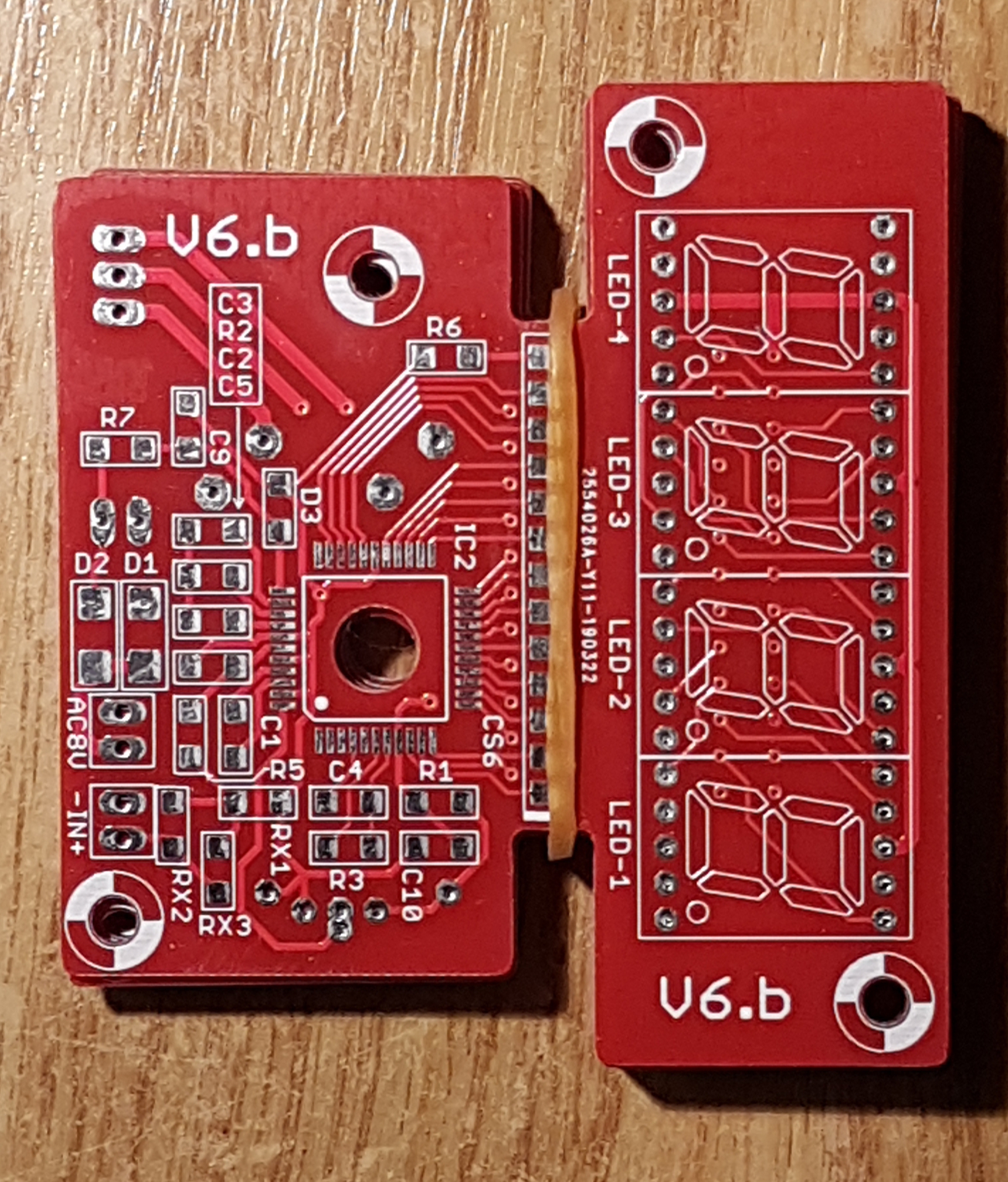

(#) Alkotó hozzászólása Okt 17, 2019 /
Rendeltem ma délután néhány panelt a JLCPCB-től. Ez nem az első alkalom, de most egy teljesen új jelenséggel találkoztam.
A 3 panel közül 2-t pár perc alatt gyártásba vettek, de a harmadikat a felirat szerint felfüggesztették. Semmilyen egyéb információm nincs, csak a képernyőn lévő felirat.
Mit jelenthet ez? Esetleg az ottani késői időpont miatt (+8 óra hozzánk képest) későbbi emberi időben fognak reagálni?
Technológiai hibára nem számítok, itt valami más akadály gördült a gyártás útjába.
Más találkozott már hasonlóval? Ha igen, ott mi lett a megoldás?

(#) Alkotó válasza Alkotó hozzászólására (») Okt 18, 2019 /

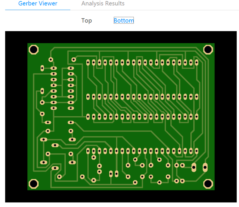

Kiderült mi váltotta ki a felfüggesztést. A képen lévő középső panelt 3 különböző panelként értelmezik, ezért felárat kérnek rá. A panelnek egyetlen külső kontúrja van, de valóban felismerhető rajta 3 panel részlet. A gyártás szempontjából nem számít, hogy ez a 3 panelrészlet egyetlen áramkör, csak technológiai okok miatt van megbontva.
Ezt akár még el is tudnám fogadni, de piszkálja a szépérzékem a kiegészítő díj mértéke. Ez magasabb mintha külön-külön rendeltem volna meg a 3 panelt.
Illetve itt egy részlet a gyártó cégtől, amiben a mikor és mennyi külön díjat igyekszik részletezni.
" 3. Milling fee(no matter what shape it is): no extra charges for order less than 1000pcs, but an extra fee of $15 will be charged if it is between 1000-2000 pcs. "
Én sajnos nem vagyok a nyelv ismeretének birtokában, de mintha ott lenne a díjtalan körbe marás.
A hozzászólás módosítva: Okt 18, 2019
(#) Kovidivi válasza Alkotó hozzászólására (») Okt 18, 2019 /
A marásnak nincs extra költsége, de a panelizálásnak van. Töltsd fel újra a tervet, esetleg nagyon picit módosítva rajta, más embernél fog landolni, aki lehet, átengedi. Aki feldolgozza a terveket (engedélyezi/elutasítja), köztük is vannak akik lágyszivűek, mások meg betartanak minden szabályt. Szerintem a felső tervedet sem kellett volna elfogadniuk, hiszen azon is két terv szerepel (látszatra). Nálam régebben az volt a gond, hogy az egyik részről nem ment át vezetősáv a másikra, ebből gondolták, hogy egymástól függetlenek. Amint behúztam egy levegőben lógó vezetősávot a két rész közé, mindjárt azt gondolták, a tervek összetartoznak.
